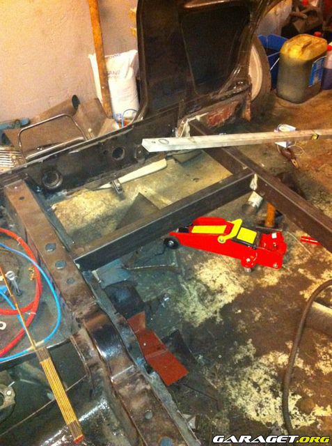

bygget börjat.. första balken påplats efter MYCKET om och men.. men rakt sitter den allt..
https://www1.garaget.org/gallery/archive/45871/1023284_649hwu.jpg
Skall bli en u-form där när de andra 2 balkarna sitter punktade!

Härligt! Jo säga vad man vill, tråkigt och segt jobb att få allt 100% rakt, men det blir ju bäst resultat i slutändan smile (fast mest är det väl för att den inte får bli dåligt heller wink)
det är ju så att är det de minsta ojämnt på ett ställe så leder de till flera graders skevhet i slutet..
Inte kul med ett chassi som gör lite som de vill sen :p

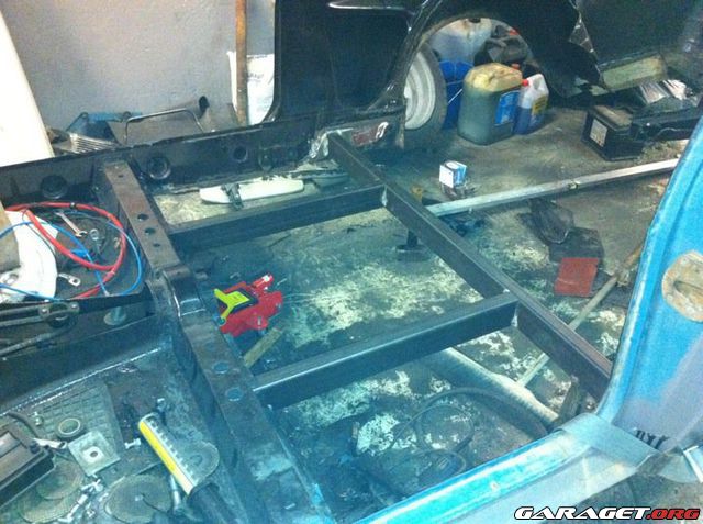

https://www1.garaget.org/gallery/archive/45871/1023317_lrokb3.jpg

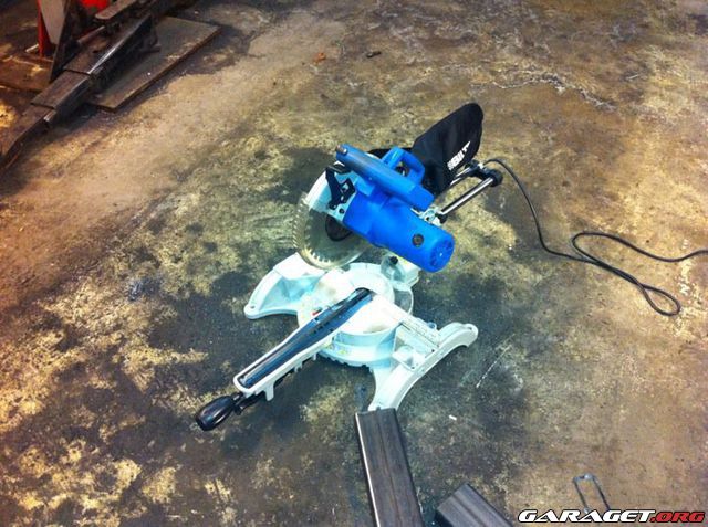

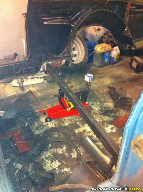

Ännu en balk punktad! Nu börjar de kluriga att kapa vinklar wink Ohh så skojj det är.. Detta har då gett mig otroligt med kunskap redan!
https://www1.garaget.org/gallery/archive/45871/1023346_lm817f.jpg
Kap för 900:- + Klinga för över 400:- :s Biltema säljer inte klingor till stål konstigt nog :s Tack älskling för denna tidiga julklapp wink

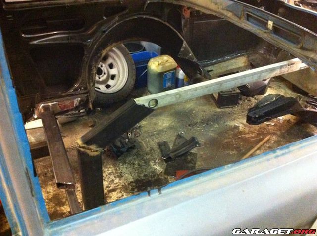

https://www1.garaget.org/gallery/archive/45871/1023363_u0iwbq.jpg

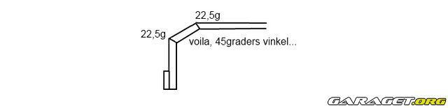

Innan jag fortsätter behöver jag någon som är vinkel guru! Fattar fan inte hur man ska kapa för att få en viss vinkel mm. samt att bitarna passar ihopp. Kan liksom inte kapa en 60 grader vinkel och kombinera med en 45 graders.. då blir ena biten för stor och går ej att svetsa ihopp :p

ibland är man bra dum... självklart är det 22,5 grader.. undra på att mina betyg i mattematik var kass..
https://www1.garaget.org/gallery/archive/45871/1023373_s5zhau.jpg
Nu är det bara å mäta å kapa rätt..

vart köptes kapen o var klingan...skulle oxå behöva en metallkap big_smile
Kapen på biltema och klingan på hornbach smile

#1735
tack tack...vanlig kap för typ trä eller är det en metall kap?...hur många watt är den på?
Till trä.. 1400W har jag för mig. Räcker till 80x40x3 stål iafall wink
låter bra...ska se ifall jag hittar nån liknande o göra lika dant...ska iof bara kap avgas rör o sånt....
