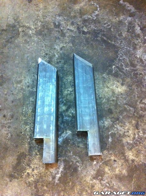

2st identiska bitar klara till ramen.. 350mm till den lägsta punkten där vinkel är! Enligt Janne på snowball.se så är 4-link plattar 350mm så kommer bli perfekt passform! Nu skall jag bygga vidare på den ena biten och se hur högt upp ramen hamnar, det optimala är att få den precis under hatthylle balken så den kan svetsas ihopp med karossen för extra stabilitet! Måste nämna att jag är otroligt stolt över mig själv - har överträffat alla mina kunskaps nivåer - trodde alldrig jag skulle sitta här och bygga en "dragracing" bakvagn. Många har bett mig att köpa ett färdigt kit med backhalf frame osv. med tanke på att de blir billigare osv. Men icke sa nicke - skall lära mig något påvägen också!

Lite anteckningar som gjorts:

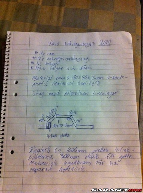

https://www1.garaget.org/gallery/archive/45871/1023721_qrknwl.jpg

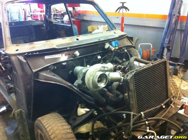

Idag kom turbon wink
https://www1.garaget.org/gallery/archive/45871/1024080_y1duq8.jpg
https://www1.garaget.org/gallery/archive/45871/1024085_zuubh7.jpg
Nu återstår att få till vinklarna på ramen. Jag och vinklar går verkligen inte ihopp :s
Kan ju fråga er: Först har jag 90 grader lodrätt, där är det en vinkel på 60 grader.. Nu vill jag gå från 60 grader till helt rakt, dvs. 90 grader igen vågrätt - hur många grader skall jag kapa?
