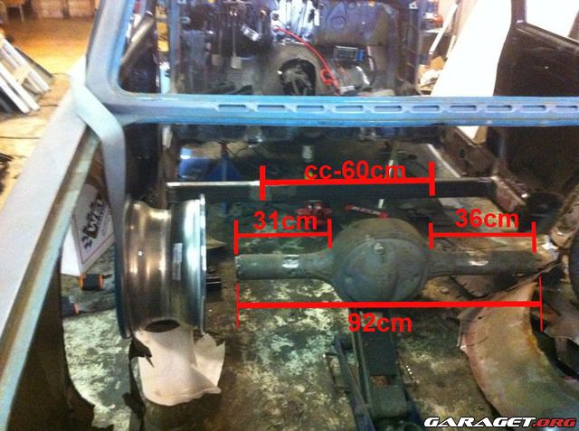

MrCarfreak skrev:
Lite matte lektion!
Var skall 4-link stagen svetsas fast på bakaxeln ? CC-60 måttet är mittenpunkt där rambenen hamnar!
Tips på hur jag kan mäta ut en spikrak linje från cc-60 måttet till bakaxeln ?

aa omkring 105 är nog en bra gissning. Dock blir det för smalt endå om SFRO ska va nöjda sad
Mellan hjulhusen har jag 176cm, fälgarna har en BS på 3,5"
Ska kapa bort rören på denna banjon och på med nya 3" rör som är längre som sedan kan kapas in rätt så fälgarna hamnar precis innanför skärmkanten. Lagerändar har jag redan, 1.350" OD lager går in i dem.
Allt till bakaxeln kommer köpas härifrån: http://www.rjracecars.com/Strange-Symme … dview.html
Blir alu diffhus, pro gear mm. mm. wink
Även kollat på växellåda, blir nog en PG med 7" converter..
Hur mäter man lättast vilken offset pinjongen har ?

MrCarfreak skrev:
Lite matte lektion!

Kommer sätta rambenen bredare så jag gör SFRO nöjda..
cc-70 får det bli, totalbredd blir då 74cm.. Då har jag 10cm mellan fälgens ytterkant till 4-link stagen. Det är så nära jag kan komma!

sådär, pratat med SFRO och cc-70 bör vara okej OM helheten "ser" bra ut.. Så antar att detta blir en tolkningsfråga från varje inviduellt fall.. Allt byggs ju så seriöst som möjligt, igentligen tål bakvagnen en bra bit över 1000hk när den är klar, jag får regga med 200hk så blir som sagt överdimensionerat wink
Lär inte vara svetsarna som ger sig iafall då styrkan är 2ton per kvadrat cm wink
