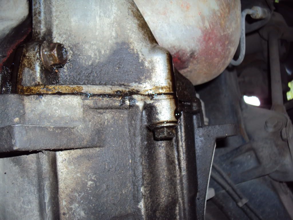

17 Inlägg
29 juli 2010
Zorg, löste du problemet?
Tror jag har samma läckage, såhär ser det ut under min bil.
http://i966.photobucket.com/albums/ae14 … C00033.jpg
Läcker inga större mängder direkt, men det är motorolja, märker det på stickan att det sjunker. Har hört av en mer kunnig vän att det ska vara någon packbox där som spökar antagligen. Vad tror ni, vad gör man åt det? Är det något man kan göra själv i ett garage?
Tacksam för hjälp! smile
