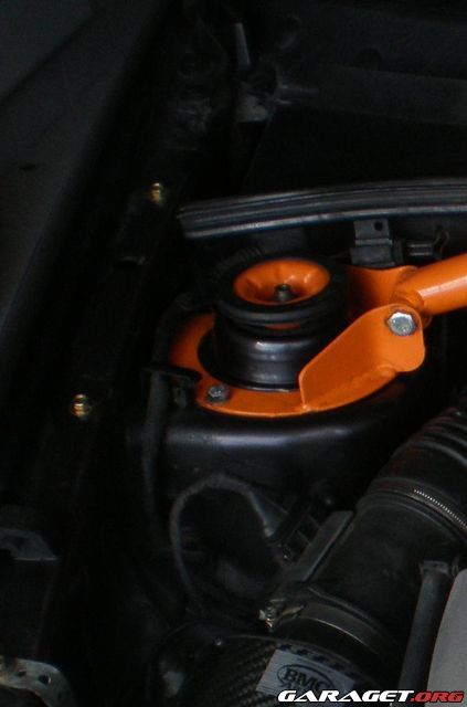

https://www1.garaget.org/gallery/archive/111977/905807_4zvgdt.jpg
vad är det där isåfall?
CalibraDanne
15 april 2010
usch vr6 är riktiga problem motorer. Allmänt känt, därför dom är så billiga på blocket. Kolla felkoderna
4 682 Inlägg
16 april 2010
MAP-sensorn.
16 197 Inlägg
16 april 2010
Moparboy440 skrev:
MAP-sensorn.
svar:NEJ!!
de är en LMM.
4 682 Inlägg
16 april 2010
Oj.. fan va korkad ja e. Lyckades blanda ihop Maf och Map-sensor...
Jag ber om ursäkt.
