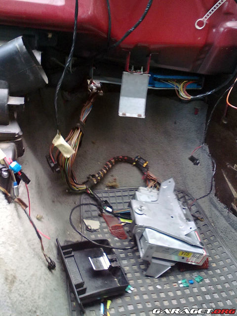

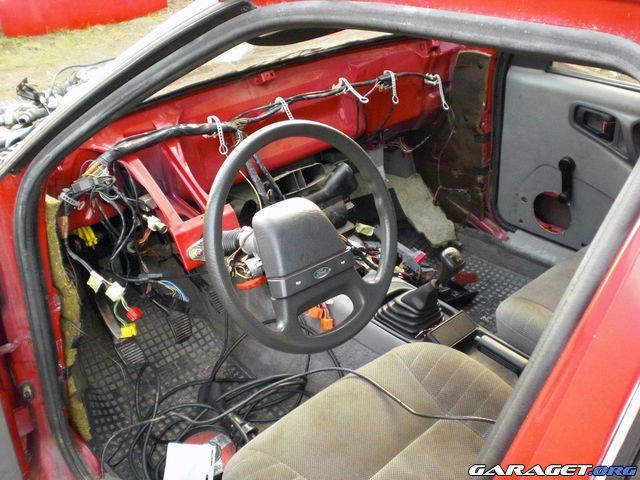

Nu har jag vart duktig 2 dar i rad!
Har spenderat hela dagen åt att rensa ut elsystemet i den jävla högen.
Meeen nu äre klart, och har såklart lite bilder att bjuda på!

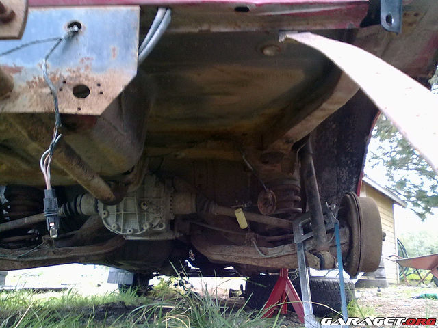

https://www1.garaget.org/gallery/archive/98029/989364_lqbuqi.jpg
Börjat lite lätt, kastat ut delar av inredningen ^^

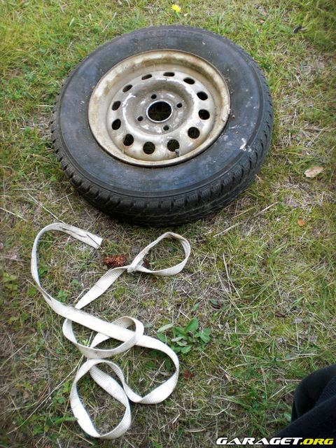

https://www1.garaget.org/gallery/archive/98029/989365_gk106y.jpg
Kolla vad jag hittade! big_smile

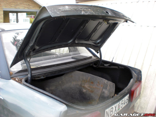

Sen tog jag 10min åt att bryta mej in i min egen bagagelucka! big_smile
Trodde det skulle gå med att slå in en plattmejsel i låset sen vrida om. Ha! Slog in hela låset in i bagageluckan... Men! Då fanns det en liten pinne där man kunde trycka på, och poff!

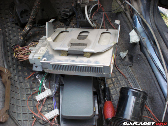

https://www1.garaget.org/gallery/archive/98029/989368_jrzpxy.jpg
Vae faen e dehäer föer någe????

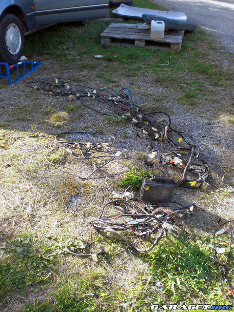

https://www1.garaget.org/gallery/archive/98029/989372_fqfy85.jpg
Kablar! big_smile / :'( / :@

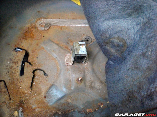

https://www1.garaget.org/gallery/archive/98029/989377_90dk70.jpg
Finns lite kvar att plocka smile

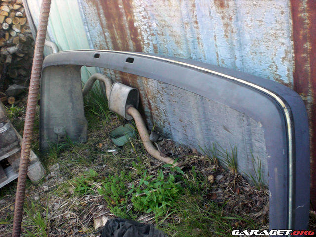

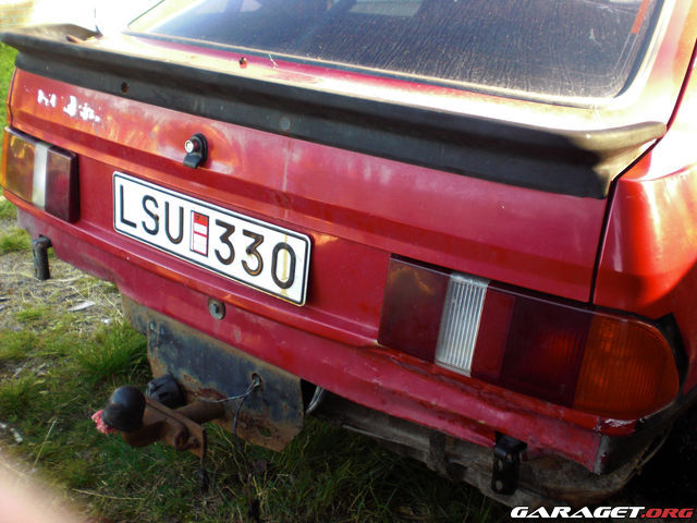

Men, å andra sidan hittade jag en stötfångare istället, så ngn nytta blev gjort idag iaf.

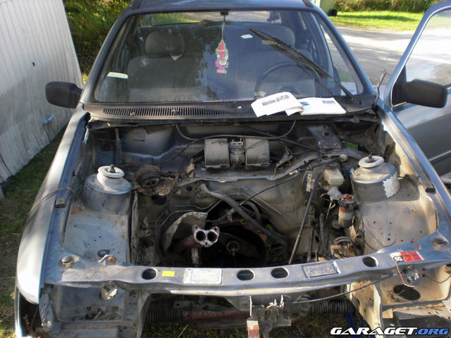

https://www1.garaget.org/gallery/archive/98029/990566_61mlpv.jpg
Fram med värmepistolen bara

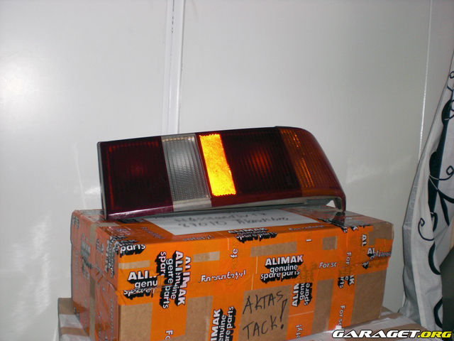

Sen så satt jag dit mitt "nya" bakljus oxå
https://www1.garaget.org/gallery/archive/98029/990565_ck2gfo.jpg
Mkt bättre!

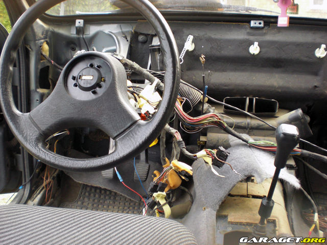

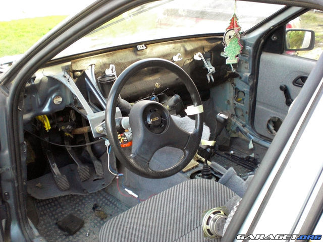

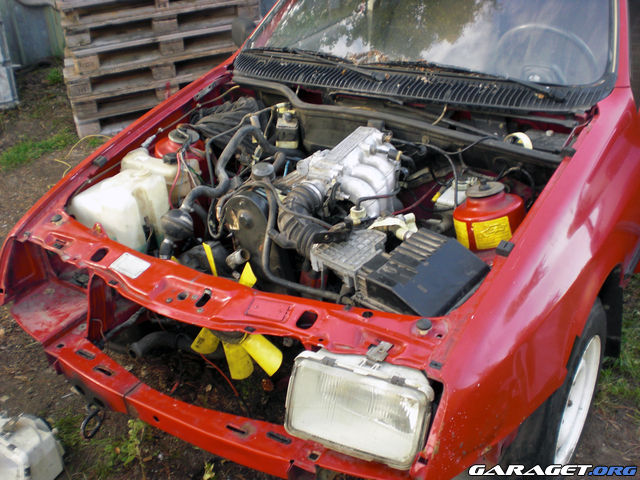

Idag plockade jag ur inredningen på den röda för att kunna få nån räta på de nya kabelhärvan.
Och vilken mardröm! Vem det än va som drog ljud i dendär bilen, skämmes tamefaan. Inte fint!
Så för tillfället är allting som har med ljudet att göra utkastat, göra om det sen.

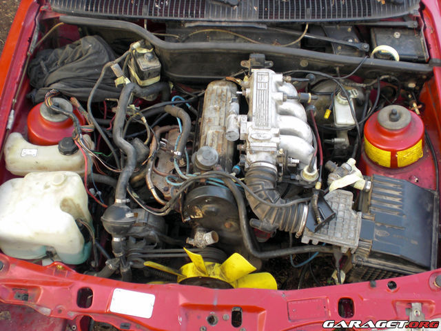

Sen flyttade jag även över så mkt kringutrustning jag kunde på motorn. Kollade vart allting skulle sitta osv. Tror jag har koll på det mesta nu.
Får hemmameka en gaswire, kanske inte största problemet tongue
Men om allting går bra vågar man nog hoppas på en uppstart nästa vecka iaf! Beroende på väder osv smile
Men jag är optimistisk än så länge ^^

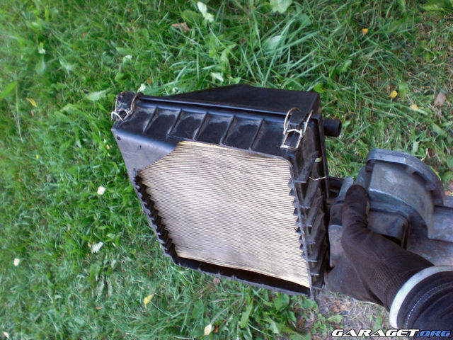

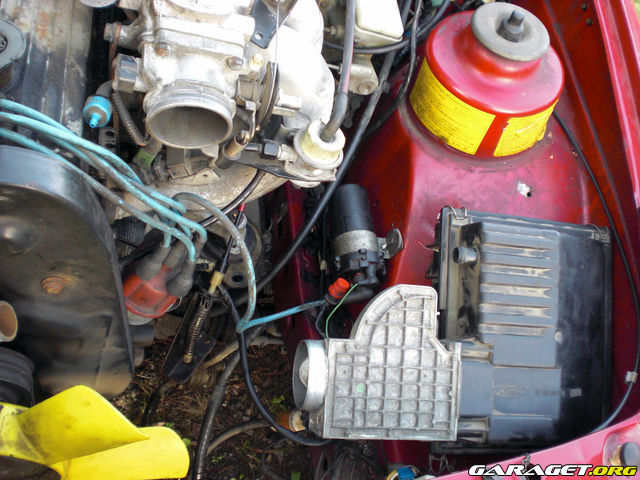

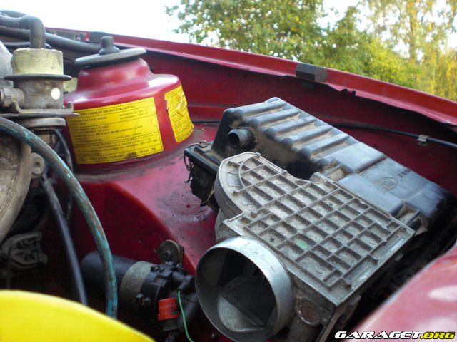

Jag modifierade luftburken så den skulle få plats under huven...
Fäste tändspolen
Monterade startmotor
Och fick äntligen lös första biten på avgasröret
https://www1.garaget.org/gallery/archive/98029/992239_wwg9qv.jpg
Sportluftfilter?
https://www1.garaget.org/gallery/archive/98029/992240_vqhz5q.jpg
Nu får den ju plats iaf ^^
https://www1.garaget.org/gallery/archive/98029/992241_wkh8ci.jpg

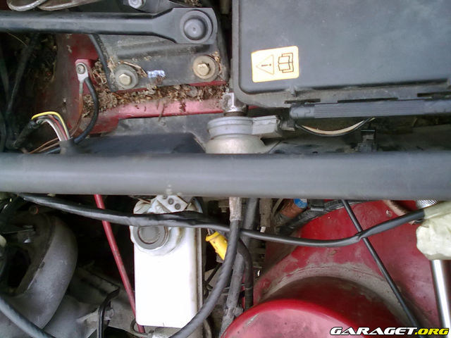

T-spole hamna där nere

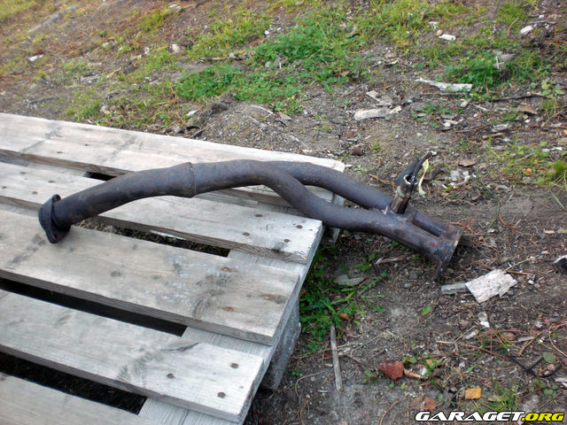

https://www1.garaget.org/gallery/archive/98029/992242_mnha0z.jpg
Och avgasrör

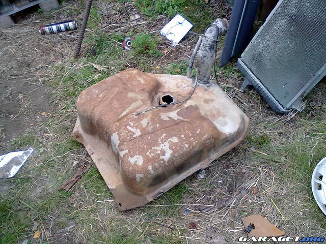

https://www1.garaget.org/gallery/archive/98029/992653_pik7lo.jpg
Så var hålet lite större, och det var fritt fram att peta igenom kontakten för styrboxen smile
https://www1.garaget.org/gallery/archive/98029/992651_e8gy9b.jpg
Här är en ny givare som tvingade mej att byta hastighetswire. Inget stort problem må vara, men det tar ju tid ändå
https://www1.garaget.org/gallery/archive/98029/992654_0rfibo.jpg

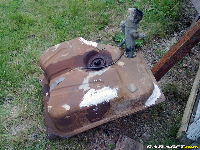

Båda tankarna nere nu!
https://www1.garaget.org/gallery/archive/98029/992656_wz3xnr.jpg
Gamla såg inte så bra ut tongue
https://www1.garaget.org/gallery/archive/98029/992655_jqygmw.jpg

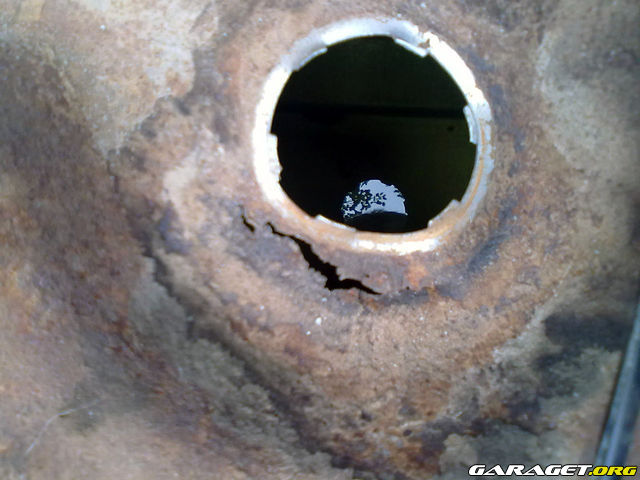

ventilationshål?  hittade även en fjäder i tanken (?)
https://www1.garaget.org/gallery/archive/98029/992658_jf93se.jpg

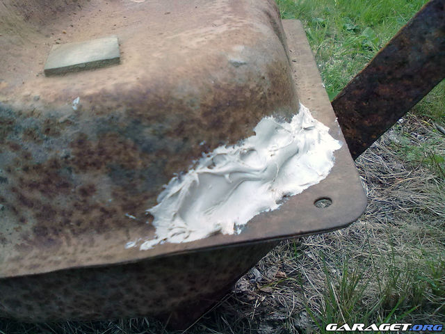

"nya" tanken var lite bättre, men var tveksam på vissa punkter.
https://www1.garaget.org/gallery/archive/98029/992659_7cgl8n.jpg
Ungefär såhär såg det ut på ställen där jag anade oråd... Borde hålla tätt tycker jag.
Och oroa er inte! PL400 är olje och bensin resistent smile
Så det kommer inte lösas upp och hamna i tanken ;P
Jag la även att lager hammarlack över skönheten bara för att skydda den. Men kameran dog satt..
