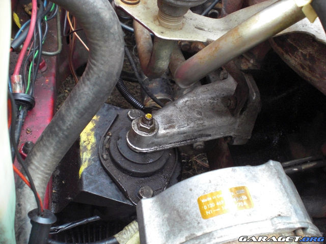

DunDunDuun!
https://www1.garaget.org/gallery/archive/98029/999223_vrj3hc.jpg

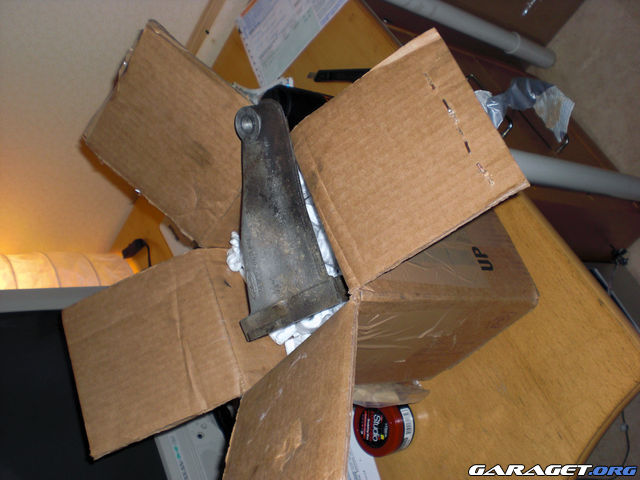

Jävla påhitt, varför använde dom bara inte samma sorts fästen!? O_o
https://www1.garaget.org/gallery/archive/98029/999224_o8ekkp.jpg
Passade mkt bättre iaf big_smile

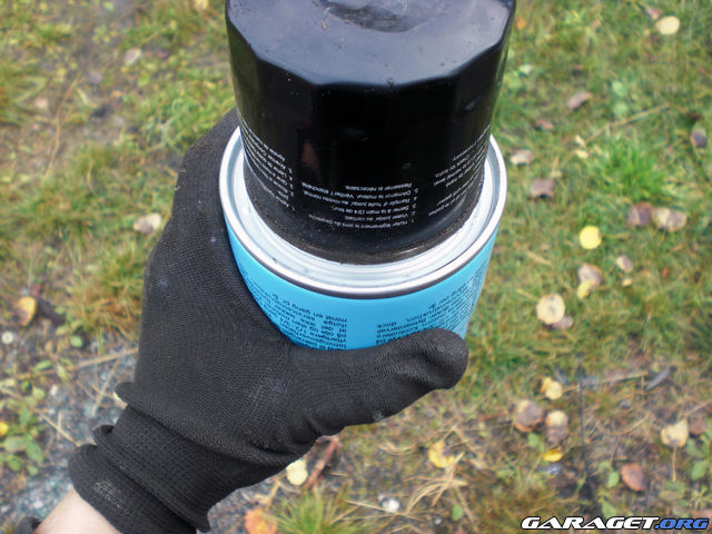

Och medans fästena var borta kunde jag komma åt oljefiltret mkt bättre oxå!
Så bort med det, men det såg så litet ut, så jag var tvungen att jämföra...
https://www1.garaget.org/gallery/archive/98029/999225_ju3cou.jpg
*Host* Biltema *Host* tongue
Men tätringen var lika stor så det var inge problem ändå. Går åt nån deciliter mera olja istället bara tongue

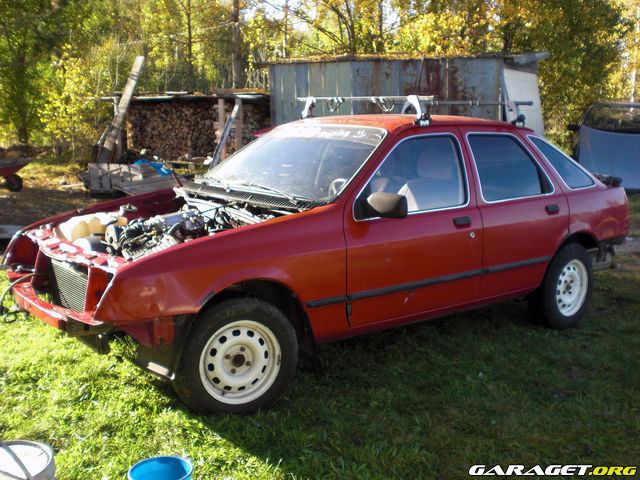

Var upp idag igen!
Satt dit avgasröret provisoriskt, dubbelkollade alla kablar och jordpunkter, lyckades få dit insugsgummit, satt fast kylaren riktigt, sen flyttade på bilen till en mer plan yta så man kan drulla i olja
