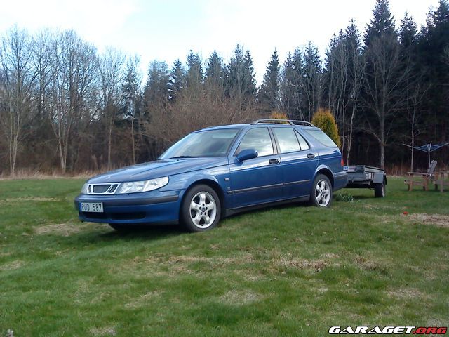

detta är den senaste bilden på bilen i helhet just nu smile
sitter och funderar på vilket som blir snyggast, USA-blinkers med positionsljus eller bara positionsljus i dom befintliga blinkersarna? har nämligen positionsljusen liggandes hemma i garaget i väntan på att monteras smile

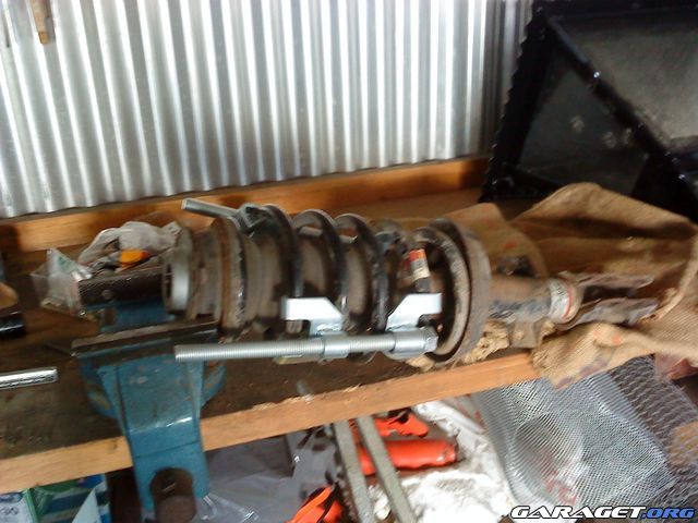

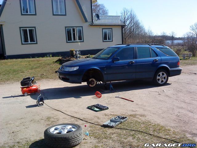

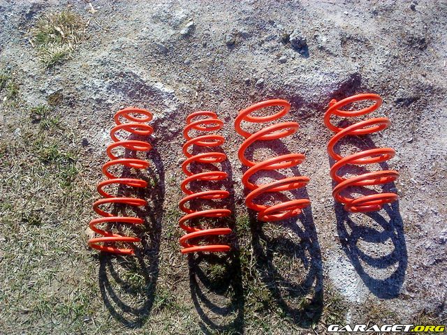

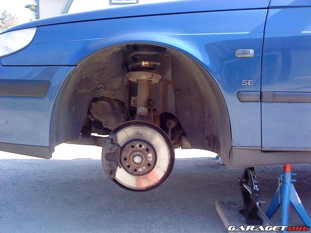

Update ifrån helgen 24/25april!
vart meningen att jag och en polare skulle montera sänkfjädrar i lördags (24/4).
https://www1.garaget.org/gallery/archive/18300/914107_aucr89.jpg

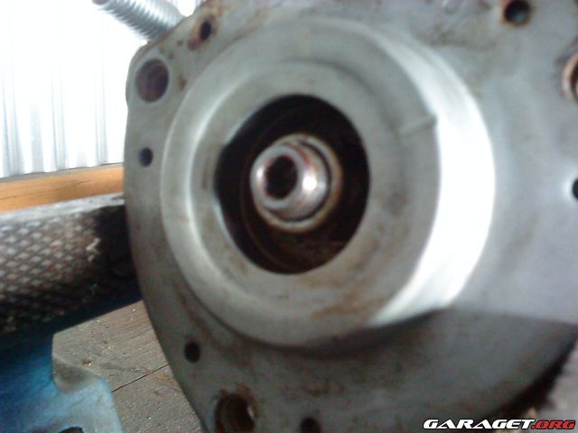

det mesta gick bra tills vi fick loss fjäderbenet. och skulle skruva isär det. fullkomligt omöjligt att få bort toppmuttern. eftersom varken min polare eller jag gjort detta tidigare på SAAB så följde vi haynesboken till punkt och pricka. enligt den var det bara att hålla emot med en insexnyckel och sen lossa muttern, JO TJENA. slet som djur men fick inte loss skiten.
här är bild på muttern i fråga..
https://www1.garaget.org/gallery/archive/18300/914111_7649gu.jpg
hela fjäderbenet med fjädern ihoppressad:
https://www1.garaget.org/gallery/archive/18300/914112_45iy15.jpg
fick även tips om att man skulle kunna hålla i kolvstången med en rörtång och lossa muttern sen men rörtången bara snurrade hur vi än gjorde, vågade inte klämma allt för mycket på kolvstången, tråkigt om man lyckas göra repor i den.
hur som helst, efter att halva dagen gick till att få loss dämparna fram (satt så in i!) och resterande halvan med att försöka få isär en av dämparna så erkännde vi oss besegrade och lade ner det sad fick montera tillbaka allting som det var.
så nu är ju frågan om vi har gjort något stort fel eftersom vi inte fick isär den eller ifall det är min vanliga otur bara att allting ska sitta så hårt hmm vågade inte använda allt för mycket våld ifall man har sönder nånting hmm

Fick du aldrig bort muttern i stötdämpartornen..? Jag lossar alltid med muttern med mutterknack.. ett lite tips bara smile
Sen de där som står i Haynes om "plastchukarna" är nog inget att bry sig om.. jag har då aldrig sett några.
Ett tips kan ju vara att byta lagringen upp i tornen oxå.. inte så dyra. Oftats brukar dessa plastlager falla isär så alla kulor trillar ur
Sen tycker jag du ska lägga till Aerokjolar på din to-do-list wink.. kika in min 9-5:a vi har ju samma färg
Senast redigerat av T16_AeRo (25 april 2010)
jag provade faktiskt med muttermaskin men utan resultat. dessutom så vrider man hela kolvstången ifall man inte håller emot vilket är omöjligt om du kör med maskin hmm
aa okej. ska kolla upp det smile kanske är bra att ha det hemma då ifall det skulle bli problem tongue
Oki.. ja oftast brukar man "pumpa" med muttermaskin ett antal gånger. Hoppas de löser sig iaf
aa okej, muttermaskinen lade av när vi skulle skruva tillbaka allting igen sen så får skaffa en ny.
misstänker att vi inte drog ihop fjädern tillräckligt för att avbelasta toppmuttern, kan ju varit därför den satt så hårt. men endå tyckte ja att jag spännde ihop den riktigt hårt hmm
