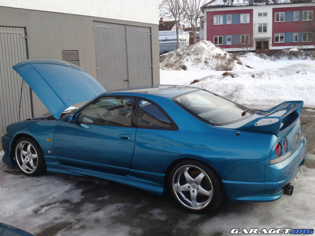

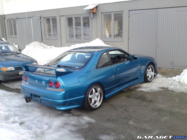

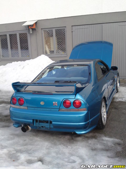

Hejsan Hejsan!
Köpte mig en ny Nissan Skyline GT-R V-Spec nu till våren, detta är min tredje Skyline! Så nu gäller de... Tredje gången gillt.
Tanken med dehär byggt är att få en klockren streetcar, alltså en bil för olika tillfällen!
Förra ägaren hade gjort ett fint jobb med att bygga en helt ny motor med smidda kolvar och massa annat gott.
Nu till sommaren fortsätter det med lite mer effekt. Förhoppningsvis fina siffror!
Denna projekttråden kommer uppdateras så fort det händer grejer.
Men somsagt, denna tråden är fylld av gott och blandat
Här kommer lite info och bilder på projektet:
Block:
-Stressborrat block
-Smidda CP kolvar 87 mm
-ARP-bult i stakarna
-Filade kolvringarna
-Polerad vevaxel
-ACL Calico vevlager
-ACL Calico ramlager
-Mätning av lagerspel
-Toppdeckning
-Greedy Aluminiumkylare
Topp:
-Slipade ventiler
-Justerat ventilspel
-Planat topplock
-Cometic ståltoppackning (1,2 mm)
-Apexi kallare tändstift
-HKS Topplockspackning
-HKS Insugningspackning
Turbosystem/avgas:
-Garrett GT2860R -5 turbos
-Intercooler 600x310x100
-Dubbla HKS SSQW Dumpventiler
-Aluminium tryckrör (delvis)
-Apexi 3" Avgassystem med 5" slutdämpare
-Apexi dubbla 3" downpipe
-Apexi dubbla öppna luftfilter
-Racekatt 3"
Styrsystem/bränsle:
-Apexi Power FC
-Apexi FC Commander
-SARD 700cc spridare
-Walbro GSS 341 HP bränslepump
Transmission:
-OS Giken Twinplate koppling
-OS Giken Lättat svänghjul
-Apexi N1 Coilovers
-Anatare modell 309 10" fram och bak
-Falken 265/35/18 fram och bak
-Bremboskivor runt om
-328mm Fram med 4 Kolvs-ok
-314mm Bak med 2 Kolvs-ok
-ATTESA E-TS 4-hjulsdrift, Urkopplingsbart vid behov....
-HICAS 4-hjulsstyrning
-Fjäderbenstag Fram Och Bak
-Greedy laddtrycksmätare
-Blitz Dualturbotimmer
-HKS Laddtrycksstyrning
-Apexi Power FC med handkontroll
-Nismo mätarhus med 320 KM/H samt 11000 Rpm
Mätare i Mittkonsolen:
-Laddtryck
-Oljetemp
-Fyrhjulsdrift

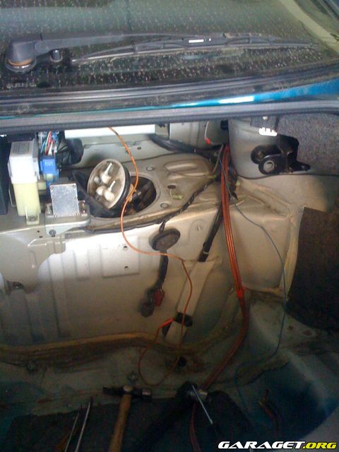

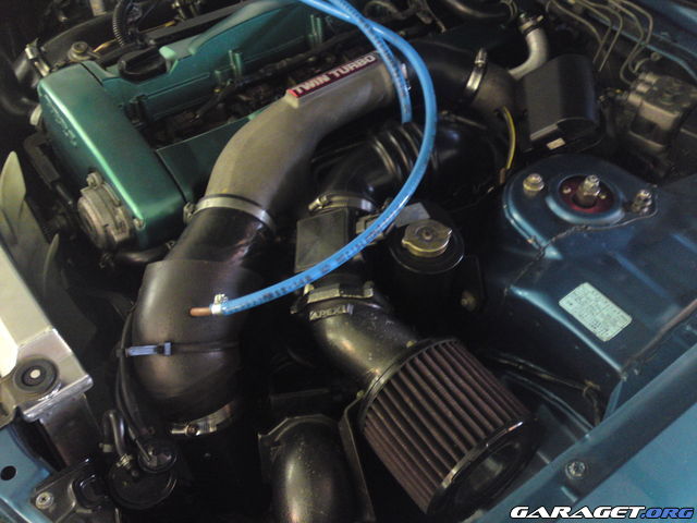

Det första jag började med var att riva ut min gamla bränslepump som inte kommer räcka till dom hästkrafterna jag räknar med. Valet blev en Walbro pump som klarar av 345 LPH!
Har ännu inte monterat klart pumpen, men ska göra de nu senare ikväll.

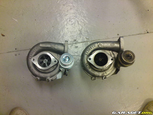

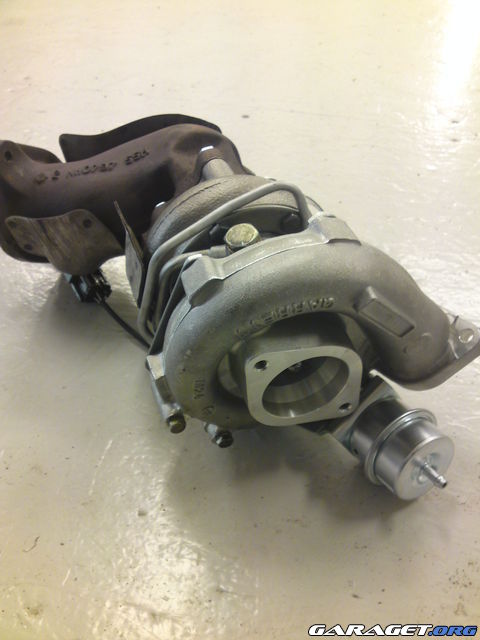

För att få ut mer hästar är jag illa tvungen att byta turbosar. Jag valde att fortsätta på twin-turbo då jag verkligen gillar GT-Rens register. Många har kört på dessa turbos i andra byggen och det verkar vara en omtyckt turbo.
Turbon jag valde fick bli Garrett GT2860-5
Är i stortsätt bolt-on på mina grenrör så kommer förhoppningsvis gå rätt så smärtfritt.
https://www1.garaget.org/gallery/archive/45009/908161_a17u8u.jpg
de nya turbosarna!

19 april 2010
Har börjat plocka ut orginalpumpen nu, ikväll fortsätter jag med kabeldragningen och allt annat smått som måste göras runt omkring pumpen!

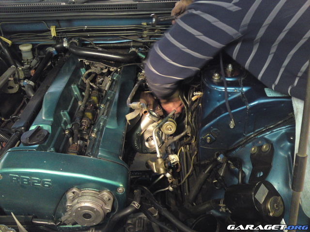

Bygget fortsätter nu i full fart!

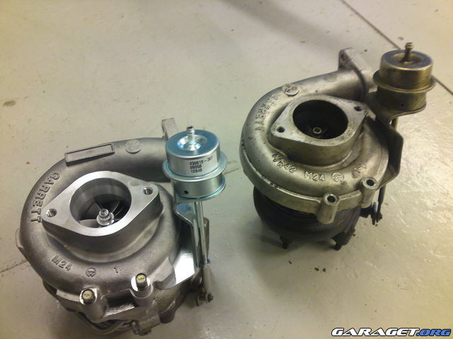

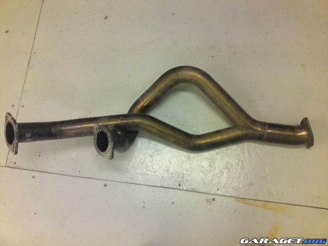

Idag blev det en heldag med hjälp av Martin. Gick hyffsat, många svåra bultar o komma åt. Men nu är iallafall turbosarna samt downpipen bortplockade. Nu ska det inköpas lite kopparbrickor och annat gott sen är det "bara" att montera tillbaka dom!
Här kommer lite bilder på dagens jobb:
https://www1.garaget.org/gallery/archive/45009/914257_tv1q57.jpg
https://www1.garaget.org/gallery/archive/45009/914250_5gwlb7.jpg
Som det såg ut från början
https://www1.garaget.org/gallery/archive/45009/914226_e7t11l.jpg
En liten rackare kvar!
https://www1.garaget.org/gallery/archive/45009/914231_45fuxk.jpg
https://www1.garaget.org/gallery/archive/45009/914274_qjchhd.jpg
https://www1.garaget.org/gallery/archive/45009/914233_aeobz3.jpg
Ny Vs Gammal Inte så stor skillnad i storlek!

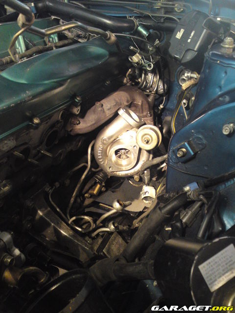

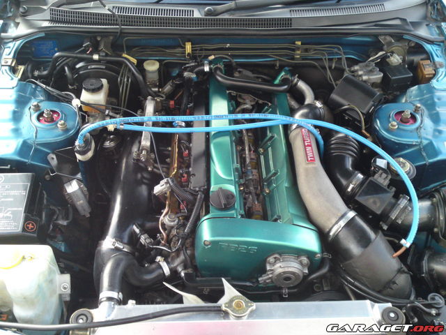

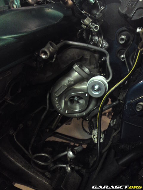

29 april 2010
Första turbon är monterad nu, mycke pill o få dit den! Mycke vatten och oljeledningar ska till rätt plats.
Har bytt alla kopparbrickor o packningar, så nu blir den som ny!
