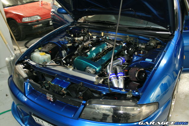

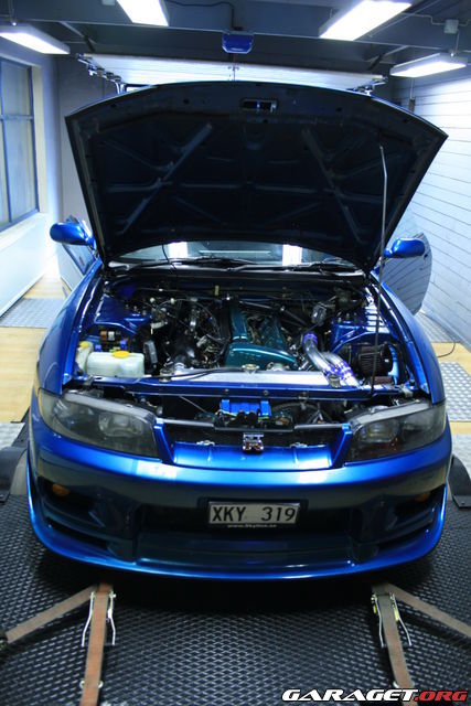

Imorgon bär det av till mappning! Önska mig lycka till smile
https://www1.garaget.org/gallery/archive/45009/933792_z09yos.jpg
349 Inlägg
20 maj 2010
Lycka till med mappningen! Ser väldigt fint och städat ut under huven! Hoppas du får ordning på 4WD problemet, antar det inte är alltför bra att köra med det "avstängt", elr?

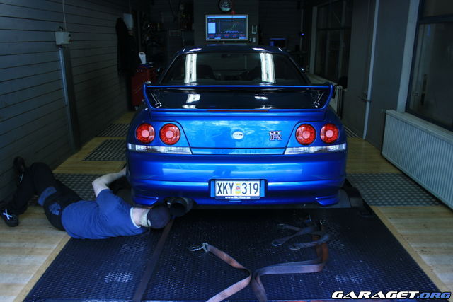

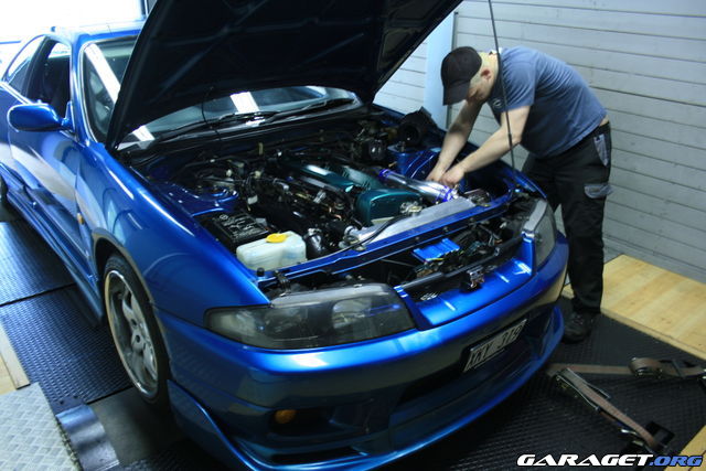

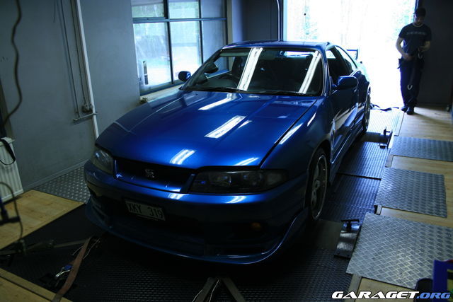

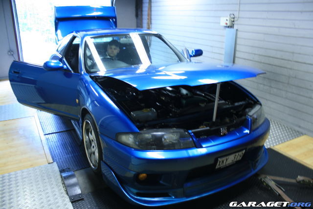

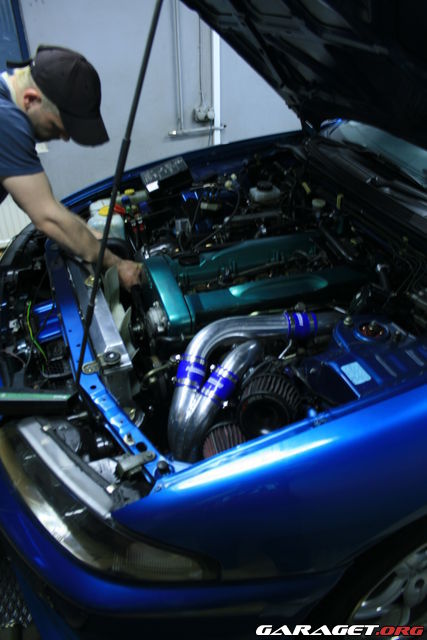

Då var det dags för den stora dagen! Lyckan var tyvärr inte med mig alls idag, massa småfel samt problem med tändningen gjorde att vi inte kunde mosa på nått!
Verkar som bilen har scenskräck, för såfort den kom upp på rullarna gick en tändspole sönder vilket förstörde allt.
Nu är det bara att återkomma ner till Vrigstad och Maxxtuning för lite mer mappning!
Får ta tillfället och tacka Natte för den exemplariska servicen idag, toppenföretag!
