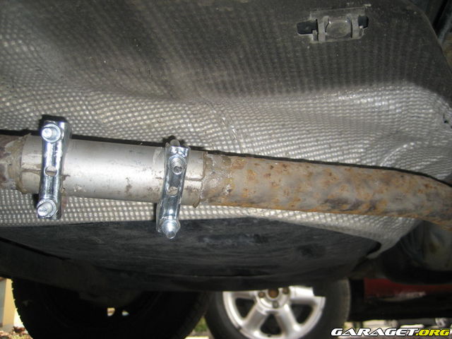

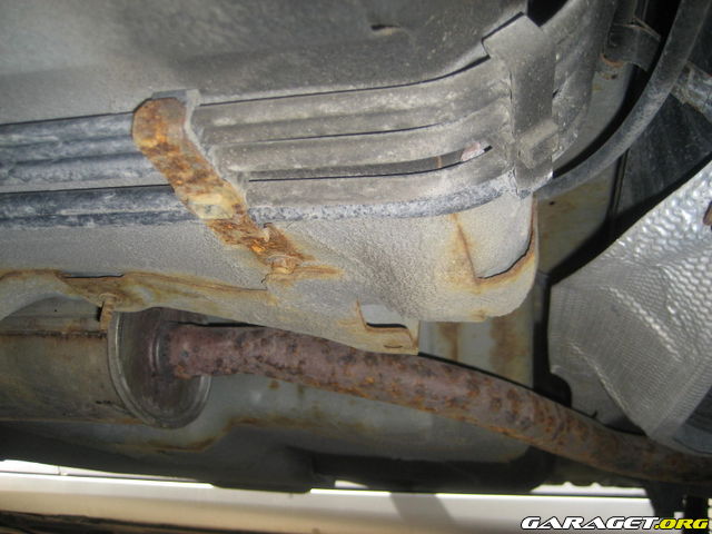

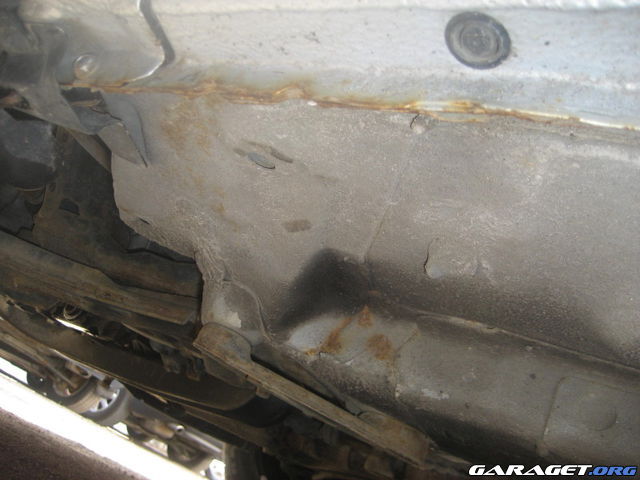

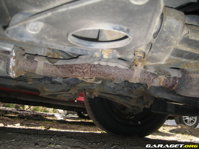

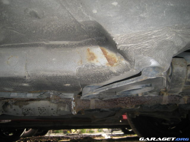

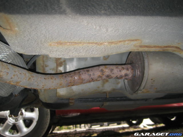

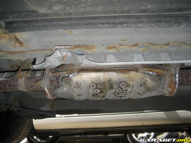

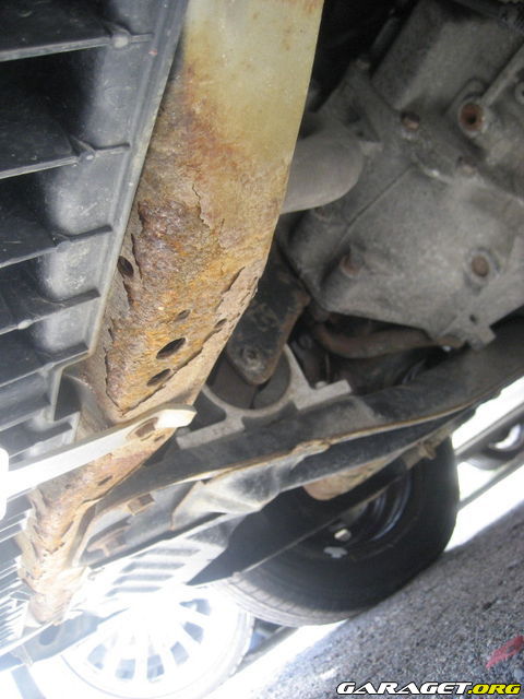

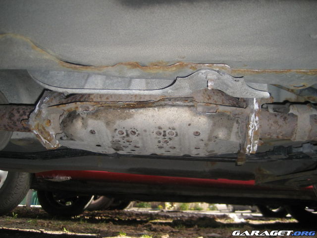

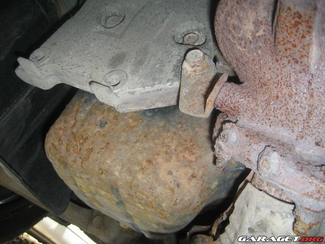

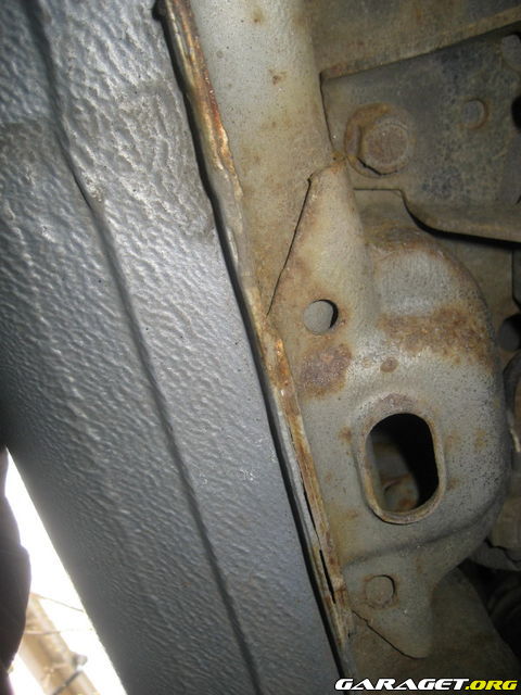

Funderar på att köpa en Nissan Almera, årsmodell 00, 10 000 mil för ca. 34 000 SEK.
Vad säger ni om rosten undertill? hmm (Se bilder).
Skulle ni våga er på ett köp? Hyggligt fin bil i övrigt - servad enligt plan, bes ua, nya sommardäck, går som den ska.
Tacksam för alla eventuella synpunkter.

Ja hade letat vidare
8 197 Inlägg
20 april 2010
Ja leta vidare.. Är avgasröret lagat så illa vet man aldrig hur resten av bilen är... sad
För 34000 spänn får du bättre.
MVH T.
-Sir Jackie Stewart
"Aldrig mer en Volvo!" -Jag.
N.O.S Cruisers Stockholm
3 404 Inlägg
20 april 2010
Avgassystemet måste bytas inom en hyfsat snar framtid dvs min ca 4 000kr sen såg inte resten speciellt betryggande ut det heller. Troligtvis inget som kommer ge dig några problem om du inte ska ha bilen länge men ändå. Man kan tyvär inte få allt, allra minst när man köper beg. Alla bilar rostar så är det bara (sen rostar vissa mer än andra) någonstanns måste man ju dra gränsen. Är bilen fin i övrigt så tycker jag nog du skall diskutera priset med hänvisning till rosten då det kommer sprida sig om inte någon sätter stopp för det
Senast redigerat av TenZer (20 april 2010)
Rock'n Roll
3 Inlägg
20 april 2010
OK - tack så mycket för svar!
2 230 Inlägg
20 april 2010
ja varför inte tyckte det inte var nå speciellt alls, ja avgaset kommer ju måsta bytas men det bygger man sj då nytt kostar så satans mycket, sen bild 1 bör nog kanske donas lite slipa ner och lacka/rostskydda på nytt. så äre ju inge problem.
men är du osäker bör du inte köpa, man ska ju vara säker på sitt köp.
så kan det vara då det inte blev som det skulle
herr
321 Inlägg
21 april 2010
Inte för att vara sån, men min 740 har fan mindre rost och den är 10 år äldre, mao leta vidare du.
136 Inlägg
21 april 2010
Skippa den o leta vidare!
