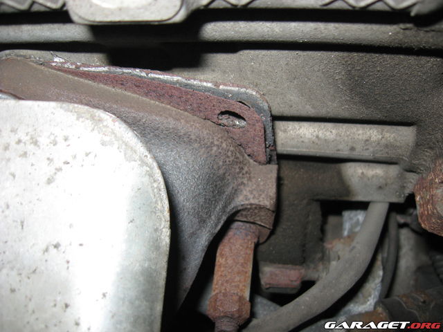

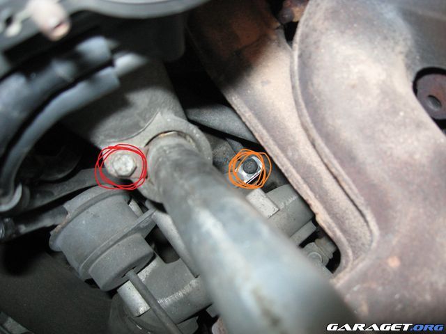

Var nere i garaget och lossade värmeplåten.. men helt ärligt så känns det nästan som att det vore bättre att jag la några hundra lappar och lämnade in den på felsökning.. för jag känner mig rätt så osäker.. Vad kan detta gå på?
Aja under värmeplåten så antar jag att det är dessa två skruvar jag bör lossa?

Hittade även detta??
https://www1.garaget.org/gallery/archive/72272/921901_q7yufs.jpg
Kanske ser värre ut än vad det är...

Japp, lossa dom 2, de tre bultarna som håller röret fast i ovankant, slangen från luftmassemätern och du borde kunna vika undan insugsröret och komma åt turbons axel å känna efter glapp. Bandet som bulten du markerat med oranget kan vara svårt å få tillbaka rätt men måste fås rätt för att det ska hålla tätt där.
Grenröret brukar inte se så vackert ut men så länge det inte läcker är det ingen fara, bildas ganska mycket sot när den väl börjar läcka.
