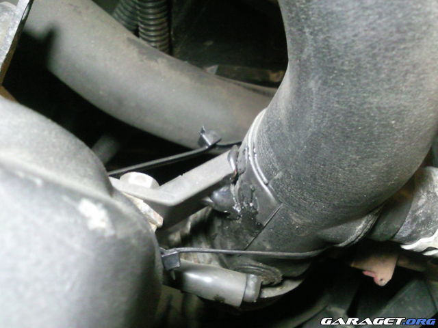

https://www1.garaget.org/gallery/archive/72272/920244_gab8ug.jpg
Slangen var tejpad då jag köpte bilen.. men kan ju vara att tejpen inte håller tätt längre?? Den slangen som sitter lite dåligt på bilden har jag tryckt dit bättre igen.

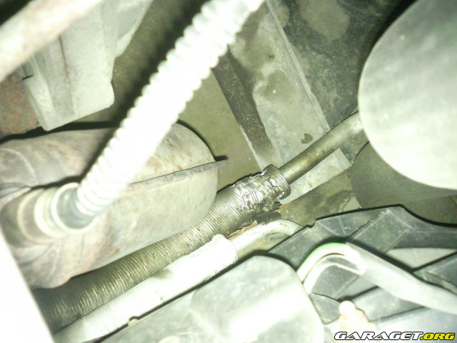

https://www1.garaget.org/gallery/archive/72272/920255_zqfv4j.jpg
Vet inte det här rörets funktion men ska det se ut så där??

Bilderna i första posten skulle jag juh kommentera också. Det svarta röret ser limmat ut men är nog inget problem så länge det inte läcker luft.
Metallfärgade röret är ena av AC rören och dom brukar oxidera ganska mycket specielt vid anslutningarna från slang till rör (är ett gummirör innanför värmeskyddet som synns där på bilden) men så länge ACn kyler och man slipper röra rören borde det inte heller vara nått problem.

Provade att dra på med bilen idag efter jobbet... och då laddade den nästan så mycket som den brukar göra... kan det ha varit så enkelt som att den där slangen bara behövdes tryckas dit lite bättre??
Hemmainstruktör
641 Inlägg
4 maj 2010
Om det är slangen på magnetventilen du syftar på så tvivlar jag det (den satt nästan hela vägen på och utan hål på slangen borde den inte släppt ut nån tryck därifrån) och det förklarar inte vart all olja tat vägen heller.
