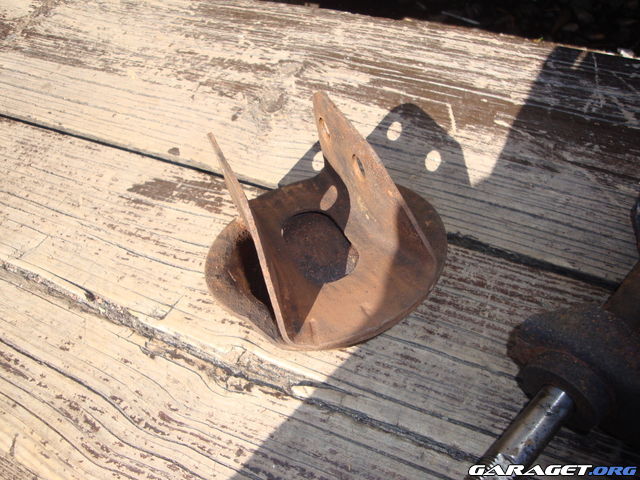

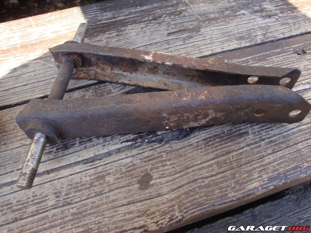

detta är resultatet efter ja ganska många timmar i kausticsoda bad med 12v batteriladdare tycker det är dugligt..
https://www1.garaget.org/gallery/archive/40362/920113_g1pwph.jpg
fjädersäte
https://www1.garaget.org/gallery/archive/40362/920115_kbp9my.jpg
länkarm

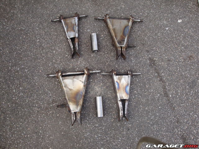

så idag så har jag vart på jobbet och förstärk länkarmarna samt svarvat hylsor till drivaxlarna. länkarmarna skall lackas vita senare idag:)
https://www1.garaget.org/gallery/archive/40362/928647_y6ta7z.jpg
förstärkta länkarmar samt hylsor till drivaxlarna

dom ser ju "lite" starkare ut nu än original:D

hehe det kan man lugnt säga det är en 4mm plåt jag har lagt dit:))
66 Inlägg
14 maj 2010
joo men detta hart jag tänkt på och jag svetsade dom med spindelleden åt dragen så de ska inte vara nått problem
