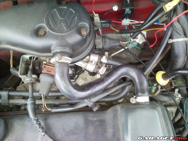

Dessutom går inte vevhusventilationsslangen ner mot närheten av oljefiltret. Den går från toppen till förgasaren.

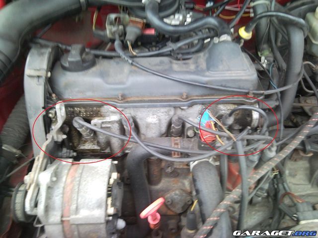

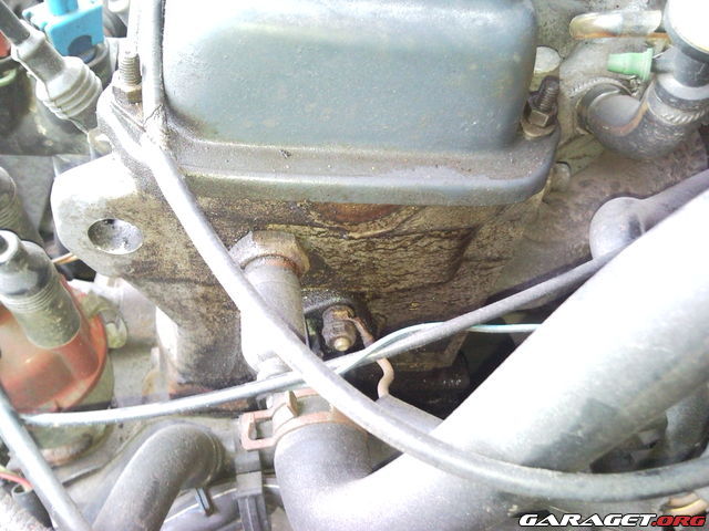

Angående motortvätt så ska det göras, men jag har i alla fall bilder för allmän beskådan.
https://www1.garaget.org/gallery/archive/129039/921703_30f9zw.jpg
Ringarna visar var det läcker olja.
https://www1.garaget.org/gallery/archive/129039/921704_k6bh2a.jpg
Även sett från sidan.

Och SÅHÄR ser vevhusventilationen ut..

Just de det var SÅ vevhus-venten gick på RP, den är ju enkel o kolla upp:)! Kan vara som så att Relä 30 inte finns men nog borde det finnas ett relä för motorstyrningen iaf, finns iaf på 2.0 AGG,ADY mfl, utgick i min enfald att RP hade samma, vilket den inte har tydligen. Att döma av bilderna så är det bara ventilkåpspackningen som läcker, om du byter den kontrollera så själva ventilkåpan inte är deformerad vid packningsytorna (uppstår om man drar åt skruvarna liiiite väl optimistiskt).

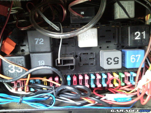

men då det nu inte finns ett relä 30, vad ska jag säga till VAG då? ska jag bara säga att det är reläet till motorstyrningen eller? för jag sa något liknande och han var väldigt osäker..
om jag bara visste vilket så kunde jag ta med det in och säga "en till".. smile

jag har kollar vevhusvent. och inser att skiten är full med gucka.. vad är det för skit? är det lätt eller svårt att göra rent?
sedan är här en bild på min säkrings- och reläbox.
https://www1.garaget.org/gallery/archive/129039/921778_4sinxk.jpg
Reläer uppifrån, vänster till höger. 1, 72, 18, 21, 33, 19 53 och 67

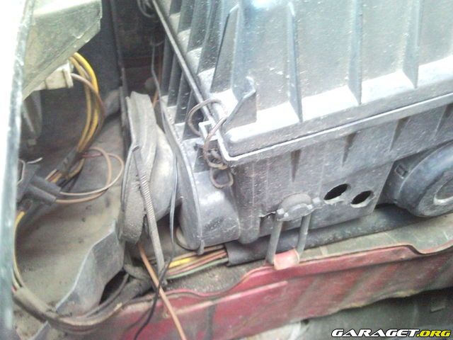

sedan hittade jag två hål i luftboxen eller vad det heter.
https://www1.garaget.org/gallery/archive/129039/921779_if07ic.jpg
ska det seut sådant? och varför sitter det inget i framkant, är det bra eller? Detta är precis bakom vänster strålkastare framifrån sett.
