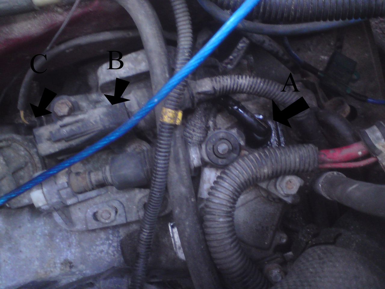

jag har nu försökt att ta ur givaren och kontrollera den men jag är fortfarande osäker på vilken det är och slänger därför upp en bild på hur det ser ut och hoppas på att någon kan hjälpa mig.
Det jag gjorde var att göra rent kontakterna på boxen som sitter där (B) jag försökte även att ta ur (A) och (C) utan resultat så om någon vet hur dessa sitter fast så ar jag tacksam för hjälp, samt att jag skulle vilja veta vilken av (A) och (C) som är växellägesgivaren.

Jag vill oxå veta vilken det är...
