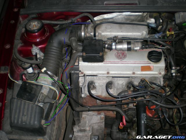

https://www1.garaget.org/gallery/archive/83835/922877_0fnr8y.jpg
Där ser du ungefär hur dom går, den tjocka i botten går ner och svänger bakom motorn. Den ena slangen går tillbaks till luftburken och den andra går till insuget?

Haha hur fan har min bil kunnat fungera som innan big_smile Slangen där nere svänger in och är nog monterat i grenröret vilket saknas på min. Grön och Blå markering är det som inte heller är monterat på min, den Blåa går från något annat ställe upp dit till gasspjällshuset.
