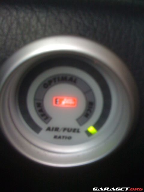

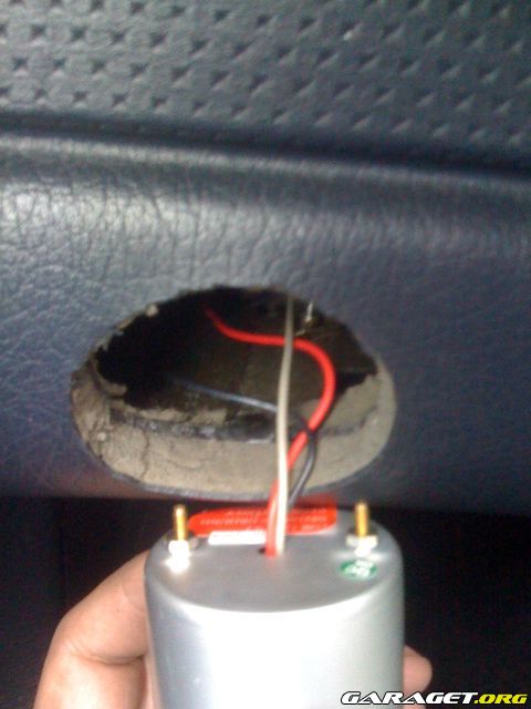

Kollade lite mer noga idag på hur mätaren ser ut och vilka kablar som går in i den..
lägger upp lite bilder på den..
Det är 3 kablar som går ut ur mätaren och den lambdan som sitter till mätaren är oxå 3 kablar.. nu har jag inte hunnit följa de kablarna för att se om de sitter ihop någonstans.. men antar att de är skarvade ihop.. Själva mätaren visar "rich" när jag startar bilen.. sen när den börjar bli varm så går han ner till "optimal" och när bilen är i arbetstemp så går han ner till "larm" och så försvinner han helt sen under "larm"..
Är det så att han mäter fel p.g.a att det är en vanlig lambda på eller är det något fel på lambdan?
https://www1.garaget.org/gallery/archive/31733/933358_k9rt5h.jpg
så ser själva mätaren ut..
https://www1.garaget.org/gallery/archive/31733/933359_crgug5.jpg
det är 3 kablar som går ut ur mätare..

Det är en smalbandsmätare och en smalbandslambdasond du har.
Motorn går magert om mätaren försvinner ner under LEAN!
