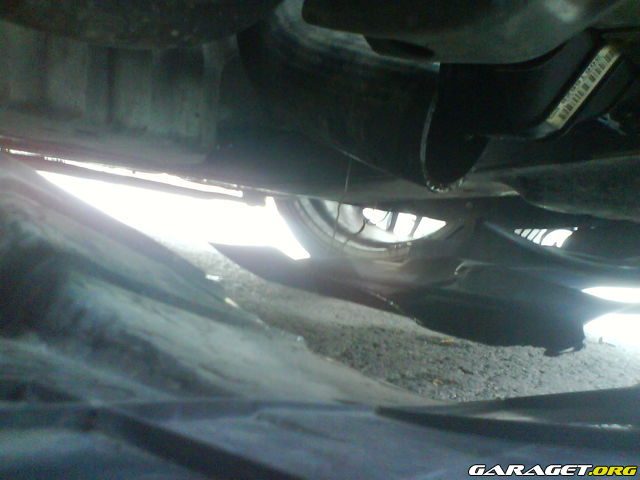

hittade felet röret till intercoolern va av så den som har samma symtom kolla detta fört om de inte den som är boven på me ny slangklämma sen så va de bara och köra och tutta som innan
https://www1.garaget.org/gallery/archive/80786/936843_a4hka9.jpg

Härligt att felet är löst!! wink MVH Tobbe
http://www1.garaget.org/gallery/archive/80786/936843_a4hka9.jpg

hade ju inte hittat de utan din hjälp smile
