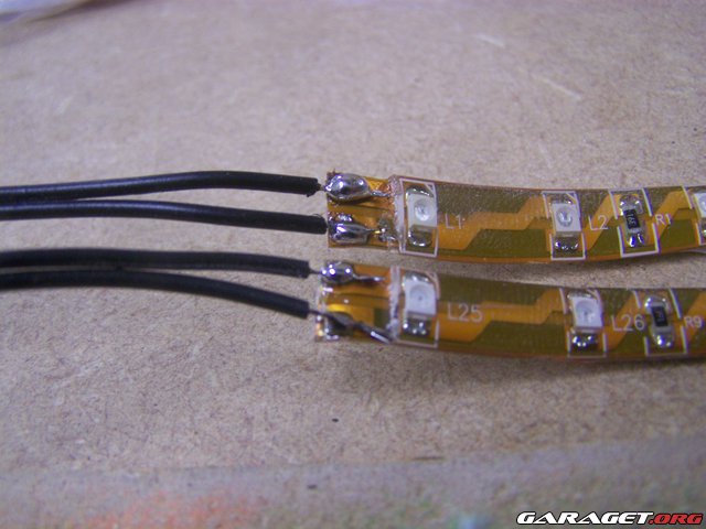

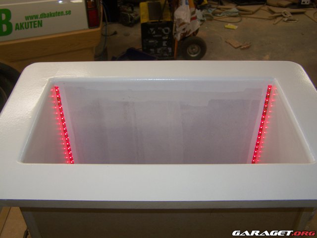

LED band från www.stylingwebben.se      tok enkla att klippa till önskad längd å sen löda på nya anslutningskablar.
https://www1.garaget.org/gallery/images/47/46283/46283-acddc8bab6f2b44cf83114009b38f207.jpg
man skalar av en del av skyddssiliconet å sen löder man.
https://www1.garaget.org/gallery/images/47/46283/46283-b072eee25da0253606bf30fcd82119ee.jpg
https://www1.garaget.org/gallery/images/47/46283/46283-3d78539d49e5efb2c2cb2c6995a4e6ea.jpg
självhäftande med 3M tejp.

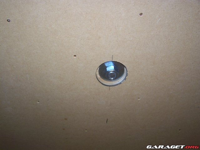

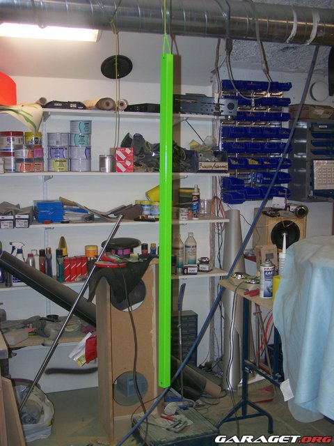

M18 gängstång.

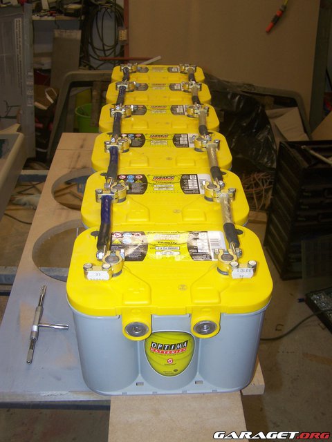

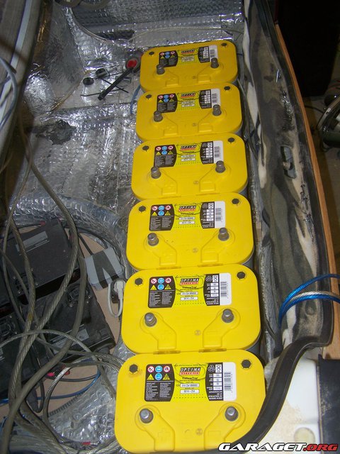

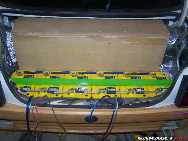

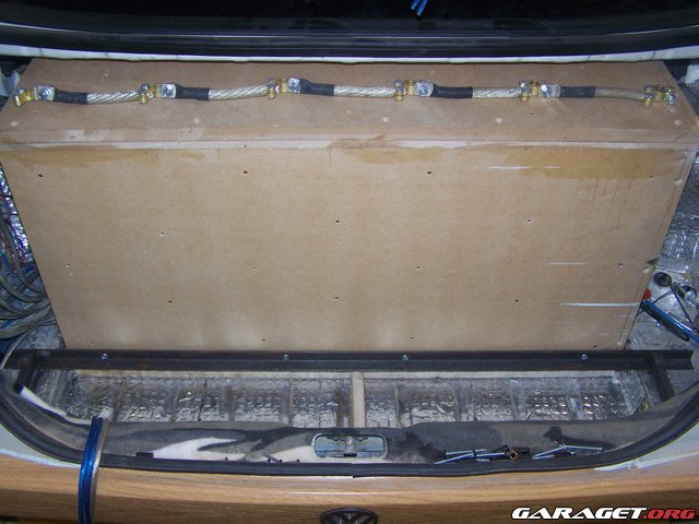

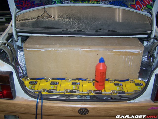

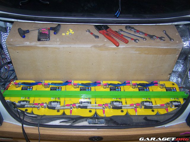

6 x 55Ah kapcitet =330Ah
Det räcker ett tag.
Jag hoppas att vägverket förstår vikten av att hålla avstånd till framförvarande är minst lika viktigt som att hålla hastigheten i trafiken. När ska de börja den kampajen?
16 197 Inlägg
30 juli 2011
#2053
Det räcker ett tag.
fast ja hade 6*70 innan..  dock hade dom hängt me i typ 3 år så dom va lite vissna.
1 785 Inlägg
30 juli 2011
#2054
evilaudio skrev:
Det räcker ett tag.
Vad kör du för laddare när du har 6st batterier?
16 197 Inlägg
30 juli 2011
#2055
dbjanoz skrev:
evilaudio skrev:
Det räcker ett tag.
2st ctek 25000 för underhållsladdning sen när ja demar så har ja 4st nätagg på typ 25A st..

evilaudio skrev:
dbjanoz skrev:
Vad kör du för laddspänning från Nätaggen?
16 197 Inlägg
30 juli 2011
#2057
dbjanoz skrev:
evilaudio skrev:
13.8   men dom använder jag bara när jag ska dema "längre" stunder.
