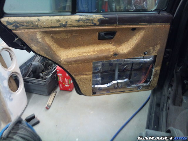

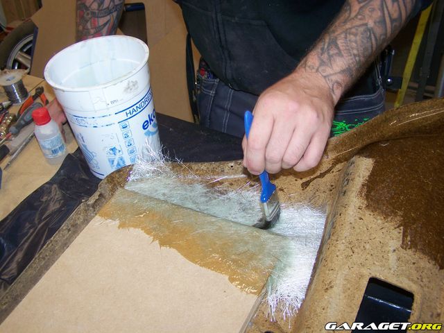

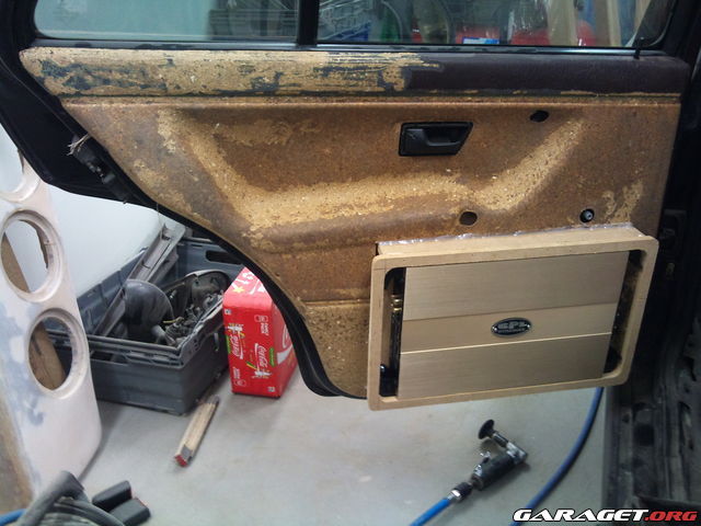

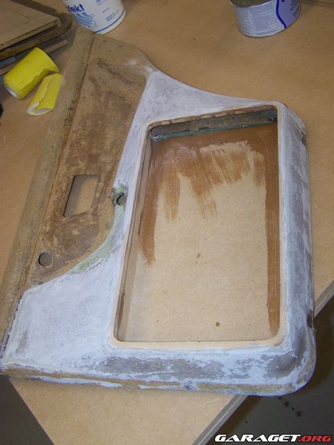

hela insidan på dörren plastad för att få den stabil.

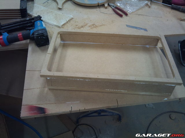

https://www1.garaget.org/gallery/archive/46283/963209_50wqav.jpg

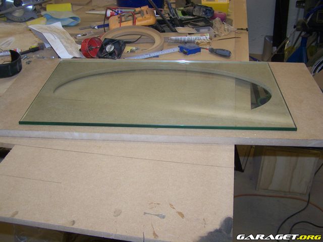

10mm flotex planglas som kommer att användas i baslådan.. detta glas att stummare än 20mm lexan å MYCKE billigare  big_smile
