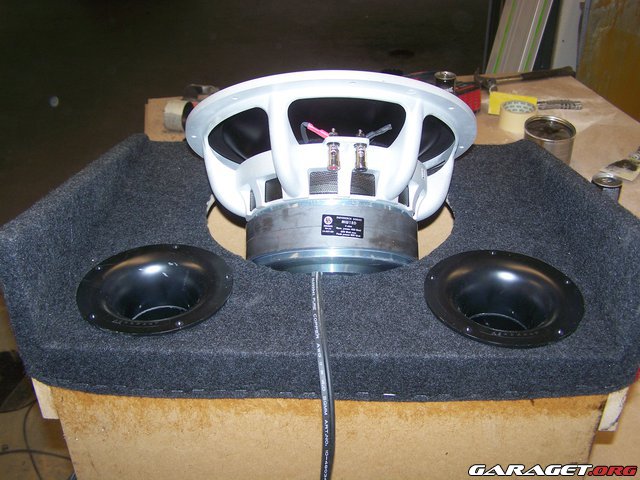

lägger upp lite bilder på en bil ja byggde ljud i för ett tag sen..

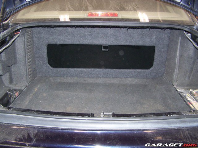

Blev Snyggt och stilrent när det inte hänger kablar överalt smile
I rather go low and loud insted of fast and invisible
76 Inlägg
17 juli 2011
#1932
riktigt stilrent dedär!
Osponsrad
1 631 Inlägg
17 juli 2011
#1933
man måset ha kablar, men det är fan att man måste gömma det som fan wink hehe, Antingen gömmer man dom snyggt eller så drar man snyggt. Vilket tycker du är lättast Evil ?
Skall själv dra nu på semestern och funderar på vilket.
Är det nya basswagon ?
16 197 Inlägg
17 juli 2011
#1934
Att gömma kablar e ju mycke enklare än att dra dom synligt å snyggt.  Bakom en cover/panel kan de ju se ut hur som helst så länge de e draget säkert.

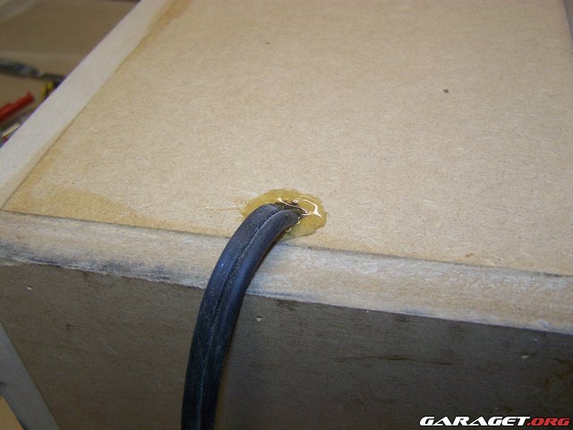

Örjan, vad är det för något du använt för att täta kabelgenomföringen i baslådan? Smältlim? Epoxylim?
Jag har det momentet kvar innan jag kan lyfta in min baslåda i bilen så ett tips tas tacksamt emot.

Smältlim, funkar utmärkt till det.

Tack! Då ska jag bara göra hålet en aning större så att limmet kan tränga ner ordentligt.

Nja inte jätte mycke de bara kleta på kabelen sen drar du in kabelen med limet på wink
funkar kanon lol

smältlim från båda sidor funkar kanon smile

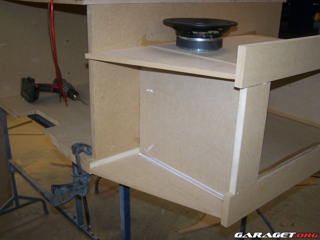

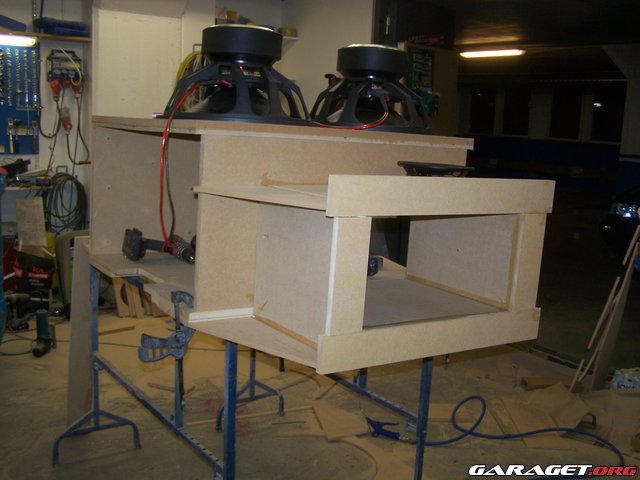

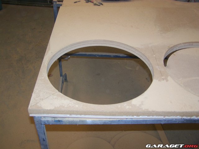

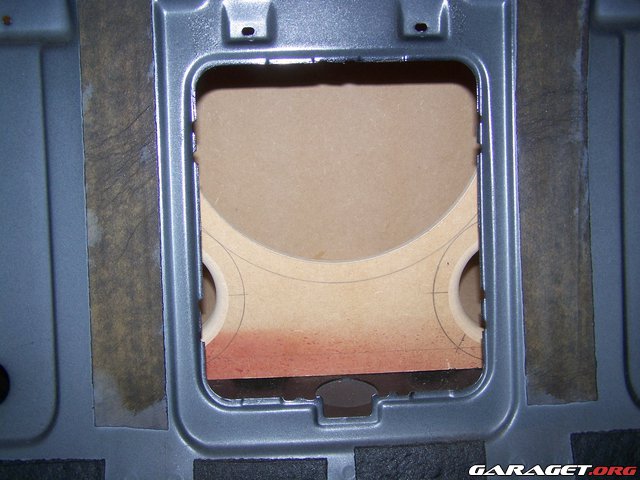

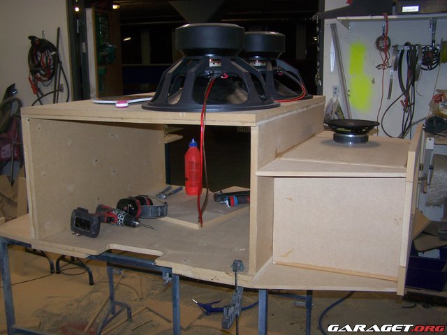

här kommer lite bilder på de nya galenskaperna smile

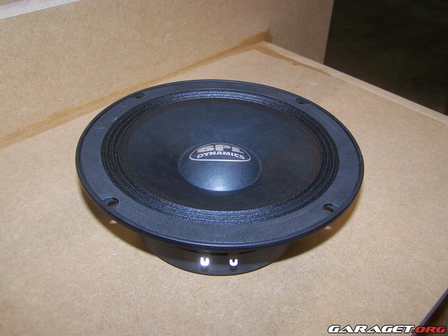

SPL dynamics nya 8" midd/mellanregister.    har testat den lite i garaget å den spelar RIKTIGT bra big_smilebig_smile
