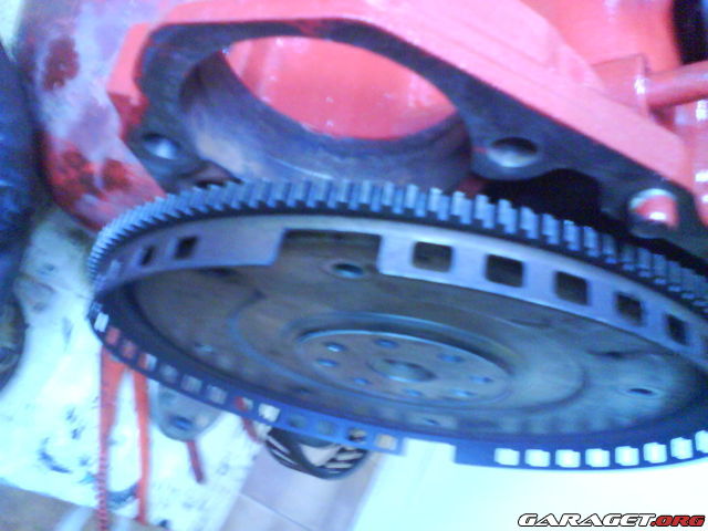

Så här ser det ut på min ? inte likadant som du visa ?

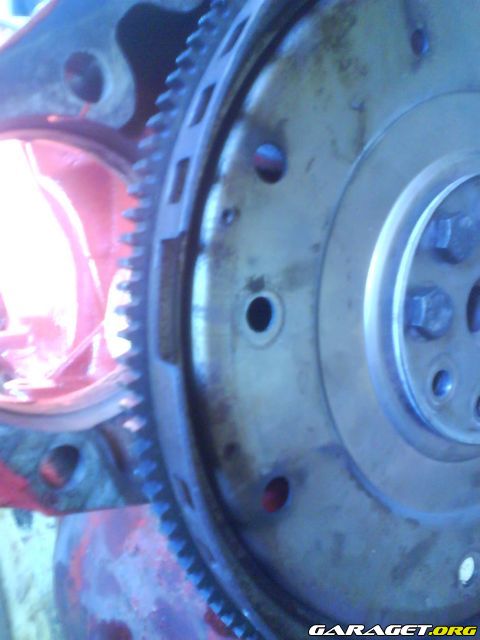

Nu har jag lagt den såhär , och motorn är i ÖD . är det här rätt ?
https://www1.garaget.org/gallery/archive/118717/942857_m8k5xk.jpg
japp

När motorn är i nolläge så ska piggen på hjulet vara i centrum av "startmotorhålet"

Hålen sitter helt symmetriskt och inget styrstift. Det finns minst tretusensexhundrafjorton hobbymekare och professionella mekaniker i Svea Rike som kan intyga hur lätt det är att sätta fel.
Vi kan börja med mig.
