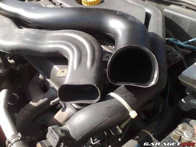

Har du samma system med magnetventil osv som 9-5 har ??
Isf kan det vara att det bara är en liten mutter och en låsbricka som hoppat av och gör att dumpröret läcker ordentligt, till vänster i bild ser du röret som går in i kobran:
https://www1.garaget.org/gallery/archive/65889/464343_uxsftf.jpg
Sköt själv bort den muttern när jag busade med en porsche på motorvägen, small till lite doft under huven och sen gick bilen som en sugis...

Hmm tack för svar men tror inte det är det jag har tronic 5 motorn med ett annat tryckrör i stål eller liknande:) så tror att det är ngt annat men det ska kollas upp!
