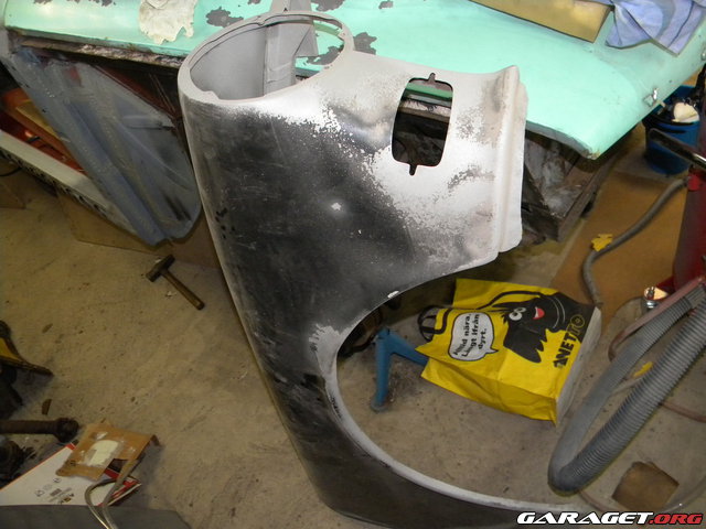

Ja gott folk, lite nytta ska man väl hinna med på en söndag? smile
https://www1.garaget.org/gallery/images/92/91981/91981-28853adc9879f78ef4b19a68dc01c341.jpg
Renslipad och grundad
https://www1.garaget.org/gallery/images/92/91981/91981-afea35d8dff3aa277f7750b73e8c20ac.jpg
Färdig för spackel och slipgrund smile

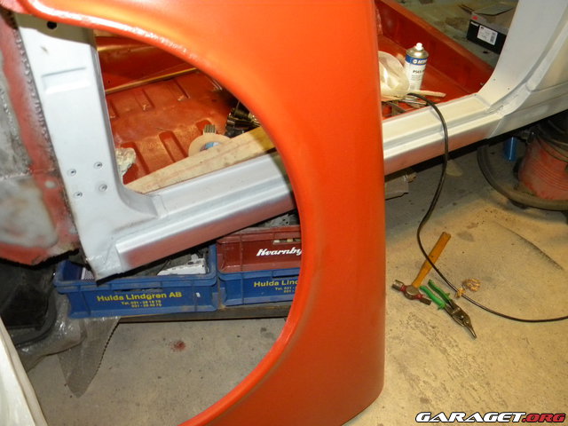

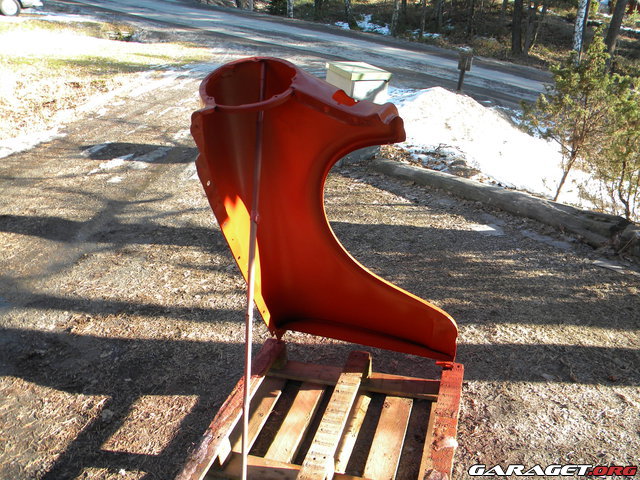

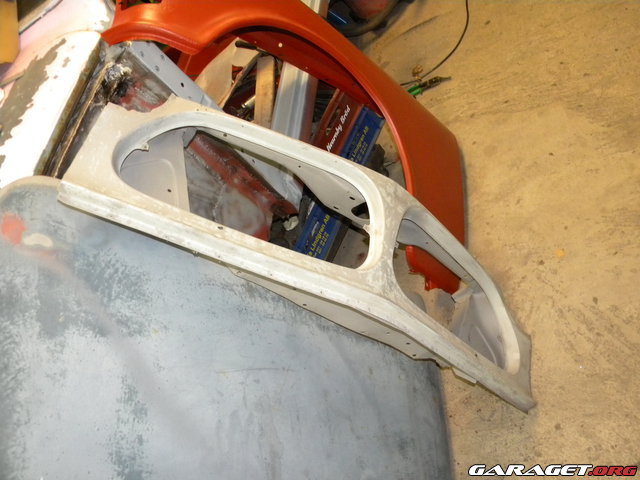

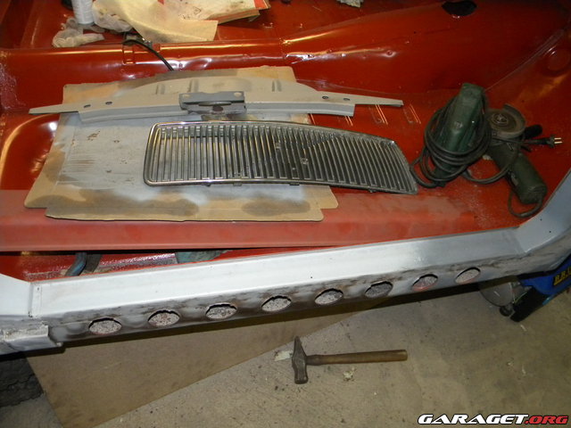

Har inte bilduppdaterat på länge, så får väl lägga upp lite bilder så ni ser att det jobbas på..
https://www1.garaget.org/gallery/images/92/91981/91981-b619e5409ba3babc6c864535a4102dc0.jpg
Står en skärm i vägen(och vem orkar flytta?) men vänster tröskel ditsvetsad! Så orginal som möjligt har jag försökt göra, pluggsvetsat hela vägen runtom och kapat bort topparna, skarven i bakkant är kvar och skall kittas(vad jag hört så var det så orginal) och såklart Volvo orginalplåt! haha skrytsamt det sista. Underbar plåt att arbeta med iallafall, tack till Sebbe som sålde dessa till ett riktigt bra pris!
https://www1.garaget.org/gallery/images/92/91981/91981-0361de51184e25eb073b96e67703c542.jpg
Även högersidan bearbetas, sparar dock orginalbiten längst bak då detta är orginal/bytt någongång mellan bilen var ny, 1961-1986 gissningsvis då tidigare ägaren köpte den, tvivlar på att det byttes efter då det verkar yrkesmässigt gjort. Notera den blästrade kylarplåten med!

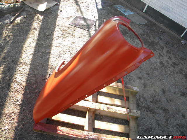

https://www1.garaget.org/gallery/images/92/91981/91981-4339c9afc9e1d55dfb916fd0b0360264.jpg
Blästrad skärm!
https://www1.garaget.org/gallery/images/92/91981/91981-dbd8ef58b5494c7b84b60bafd37f137f.jpg
Totalblästrad front! Såpass små ytor så här bad jag blästraren blästra allt då risken för att det slår sig är liten. (Där jag lämnar är det industriblästring, alltså egentligen för starka saker för karossaker, därav att stora ytor inte blästras)

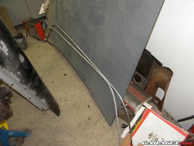

Och det drygaste jobbet på länge! Stod på skroten och kapade dropplister! Och såg till att ta dem med alukanten, så har jag dem hemma, och lite för stabiliteten när man kapar... Fyfan! Regn var det, tog med elverk och hela alltet, skiten orkade inte driva kapfanskapet, men som tur var stod det en kabelvinda under ett tak på skroten, så var bara att låna den och köra med ren ström som drivmedel! Men nu är de äntligen hemma :-) Bara det roliga kvar...
Och till inredningsbiten då smile

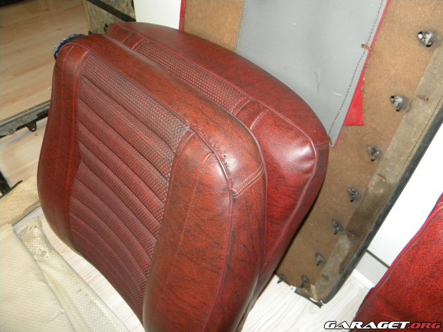

Var ute en lördagskväll, och mammsen kände nog sig ensam(och vara social med pappa en lördagskväll, då är det roligare med Amazon?? big_smile nejdå han får nog hjälpa till med) Den ena hängde värre än en stötfångare med avrostade fästen, ser ni vilken det var?
https://www1.garaget.org/gallery/images/92/91981/91981-95ddc2f42cb217fc6de215735fde4f8b.jpg
Ena hörnet var dåligt, detta fixade kära mammsen, syns ju att det är lagat, men man får ju se till att det skall hålla med, så stygn kändes bättre!
https://www1.garaget.org/gallery/images/92/91981/91981-2f23e068f66e4b3f929f15391c8dbc29.jpg
Ryggen lagad, ni som såg tidigare bilder kan nog förstå att detta var mycket dåligt skick... inte orginalsnyggt nu, men jättebra om man jämför med vad det var innan, vet ju inte ens om det håller när det är monterat!
https://www1.garaget.org/gallery/images/92/91981/91981-f220b6b948f926e64e1b6d0d82277008.jpg

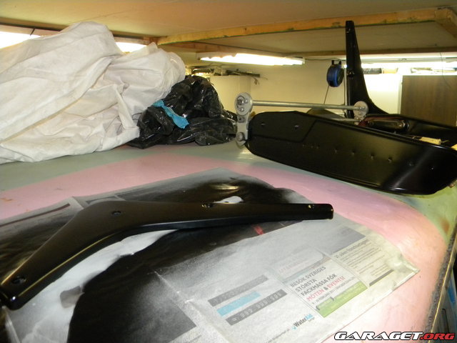

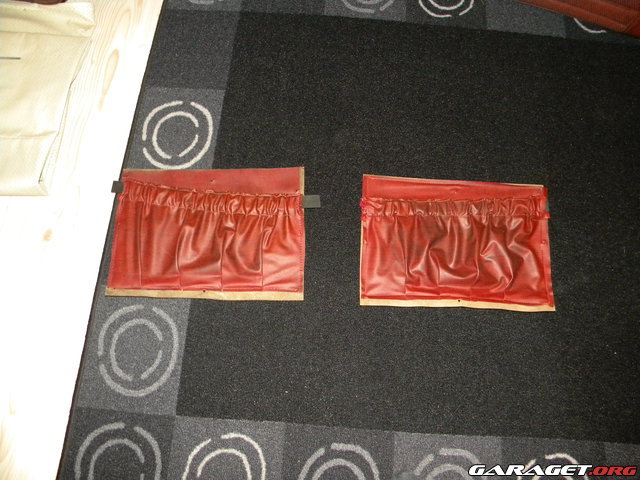

Och fixade till stolen som vart demonterad, sliten och rostig, så fick bli en uppsnyggning.. Tänkte kört på helblankt, men fanns ingen sådan där jag var, så fick bli halvblank, och tror nästan det blev bättre! Nya resårband(?) skall även i stolarna, men ingen i huset kommer ihåg var vi lade dem xD
https://www1.garaget.org/gallery/images/92/91981/91981-133aab33c2b77604ec88643886699a4c.jpg
