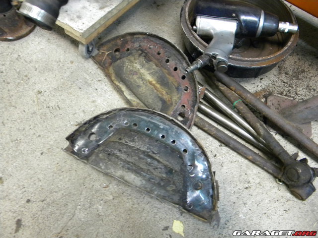

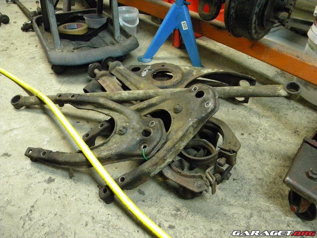

Hej igen! Våren och sommaren har mest bestått av uppfräschning av nya den hobbyn, nämligen husvagnen! Tyvärr ingen vagn passandes Amazonen, men det kommer nog i framtiden smile
Men på Amazonprojektet så har bland annat det beställts hem kompletta bussningssatser till fram och bakvagn, lite mer plåt, bromsbackar och det mesta som krävs för att kunna montera tillbaka fram och bakvagn när det är dags smile
Har även köpt tidseniga husvagnsspeglar till bilen, tyvärr är de redan undanstoppade innan jag hann ta kort.
Utöver det... jo just det, alla fyra bromscylindrar är nu renoverade och undanpackade i väntan på montering smile

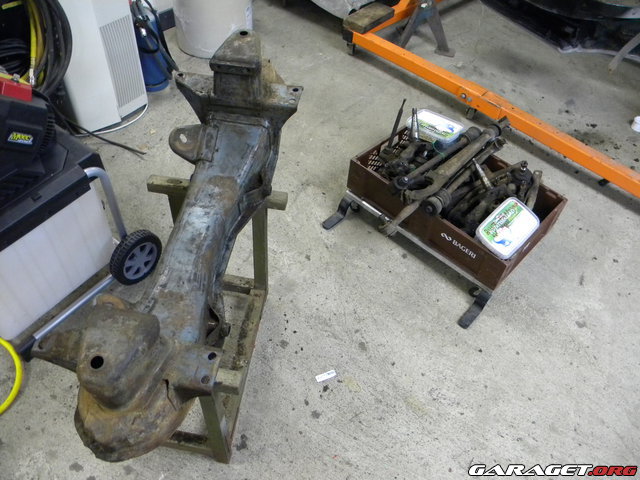

https://www1.garaget.org/gallery/images/92/91981/91981-c40fb34bcdaf971dac8d22ac618ad226.jpg
Gammal bild då jag redan visat den, men balken är renskrapad och redo för blästrarn!

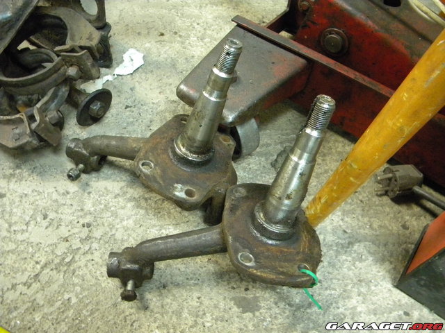

Även lite länk- och bärarmar är tömda på gummi(ett kvar för den med skarpa ögat öppet) som skall tvättas rent och sedan blästras!
https://www1.garaget.org/gallery/images/92/91981/91981-3a9e9b5ab3905ff9ae739e3fe674ef97.jpg

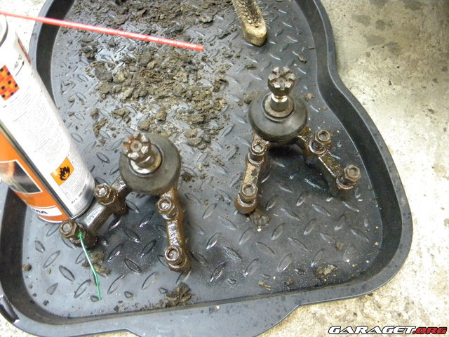

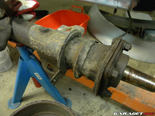

Spindlarna renskrapade, dessa blästras nog hemma i det lilla skåpet tillsammans med alla småsaker såsom fjäderskålar, stötdämparfästen m.m, som alltid finns risk att något försvinner om man lämnar bort det! (Lagerytorna tejpas varsamt såklart)
https://www1.garaget.org/gallery/images/92/91981/91981-4a12328e472da745d1e739fb2f0ae706.jpg
En lite smålurig del att göra rent, men med lite kärlek och försiktighet blir de nog rena tillslut, utan ett grustag inne i  leden... smile Även de övre kullederna är rengjorda, tyvärr ingen bild, men kan säga att under allt fett och smuts var det nästan som om de kommit ut från fabrik smile

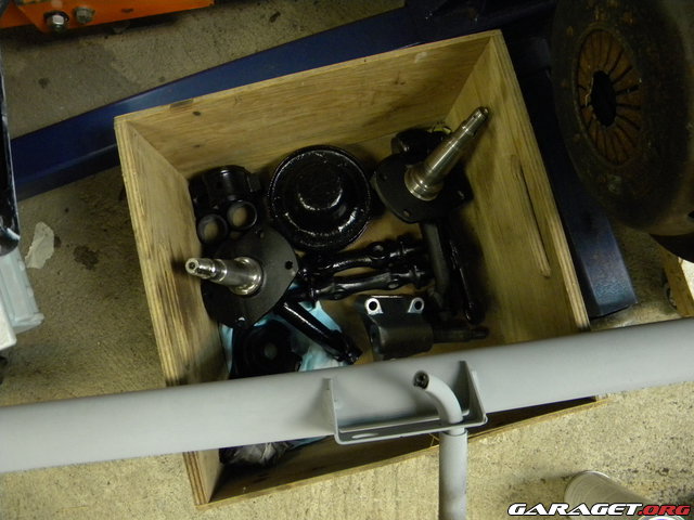

Då kör vi på lite igen, nu är kullederna rengjorda och målade, då de övre knappt ens var rostiga under allt fett och alla fungerade fint och glappfritt så såg jag ingen anledning att byta dessa förens de börjar bli dåliga.
https://www1.garaget.org/gallery/images/92/91981/91981-84b99f1f962df6425c821ccb2e329e68.jpg

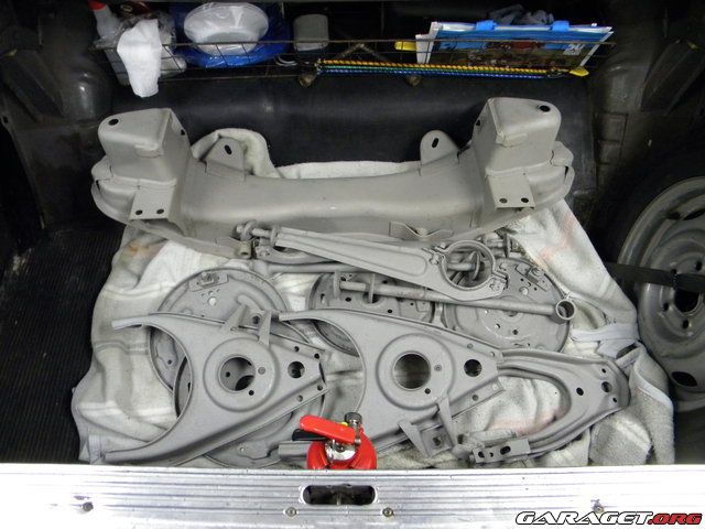

Lite delar som fått åka bläster, och efter det fått en omgång med ordentlig rostskyddande grund och sedan matt svart lack på detta, men man kanske skulle kört blank...? Äh, jag gör inte om det för det big_smile
https://www1.garaget.org/gallery/images/92/91981/91981-415bd725fe115ded2810ca9986a5f2e1.jpg

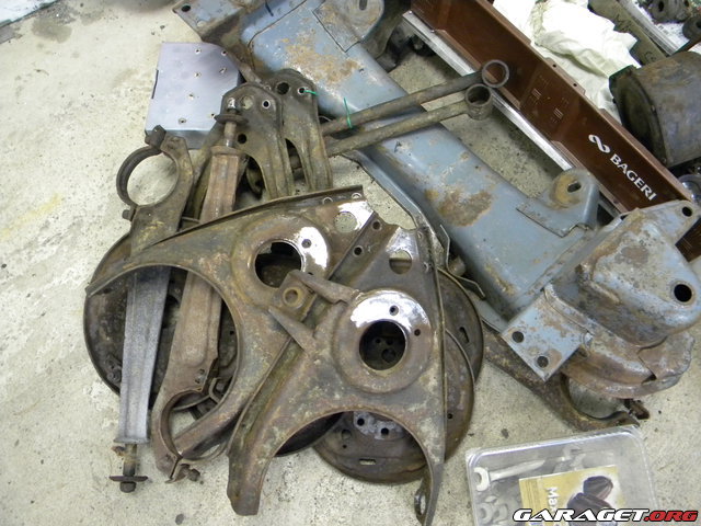

Samma hög som ni sett innan, men nu är länkarmarna färdiga och allt ska bara rengöras innan det blir skickat till blästraren, då dessa inte är värda att lägga tid på i ett hobbyblästerskåp smile

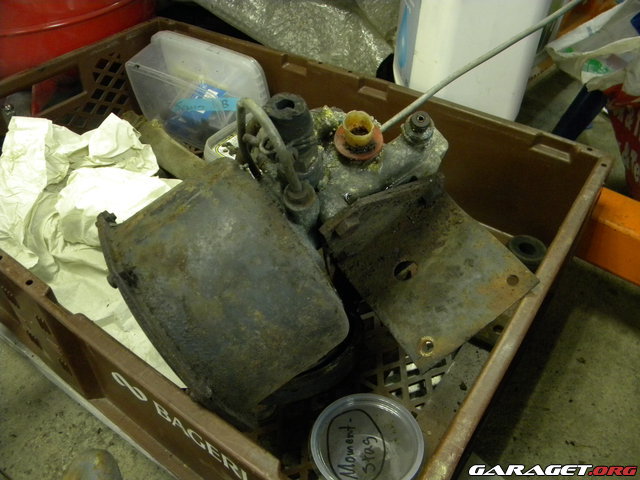

Från början ville jag inte ha servo då det inte satt original i bilen, men efter att ha märkt i 140in hur dålig en broms är när servon lägger av så bestämde jag mig för att tulla på min princip och tänka om... Bara hoppas att den är räddningsbar!
Nästa steg är att skruva ihop lite av dessa delar, och efter att blästrarn har jobbat och jag fått lackat det sista så är det nog bara bakaxeln och kardanstången och lite där till som ska fixas, sedan tror jag nog broms och drivlina är så gott som klart för montering igen smile

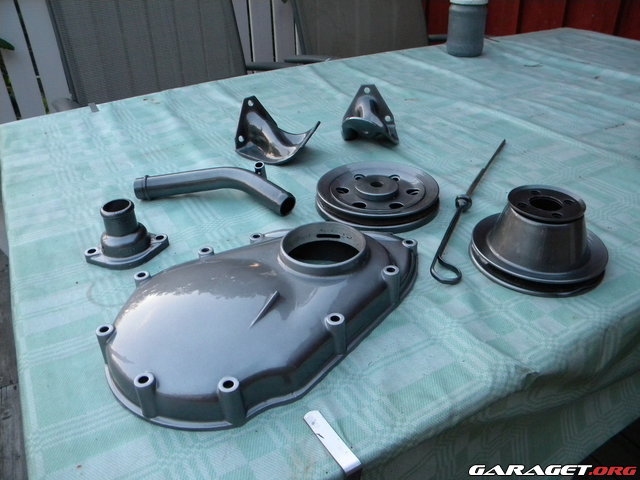

Kör på mitt vanliga stuk och har lackerade detaljer för underhållets skull, men denna gång med lite effektlack istället för vanlig silver! Hoppas det blir bättre när det är på plats..
