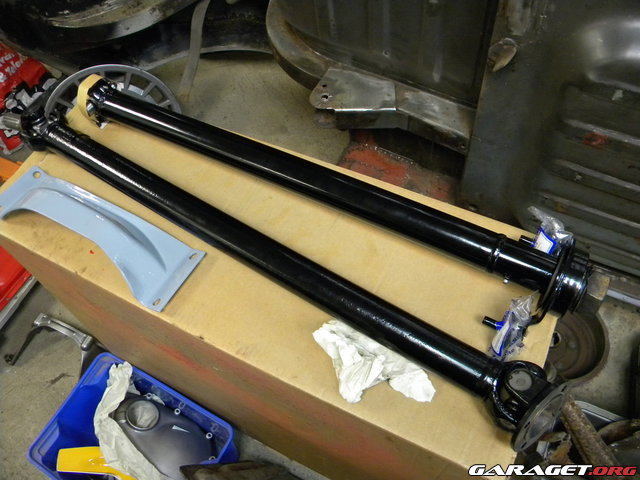

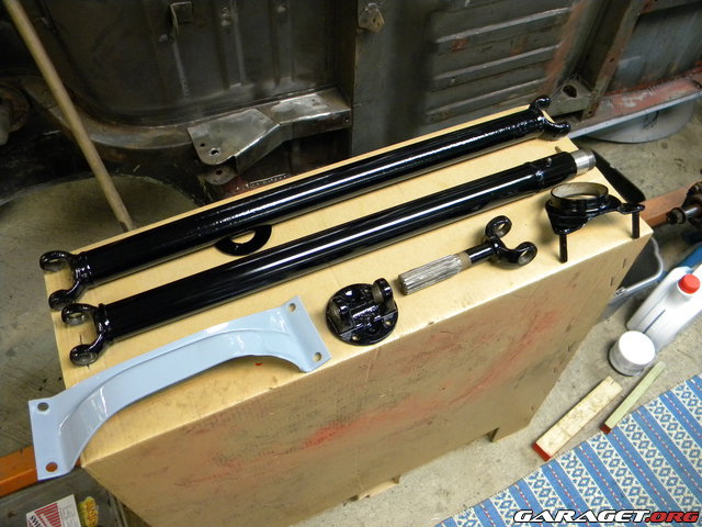

Kardanaxel och lite detaljer där omkring nu renoverade, bara montera nya kardanknutar och lager innan detta stoppas undan det med smile

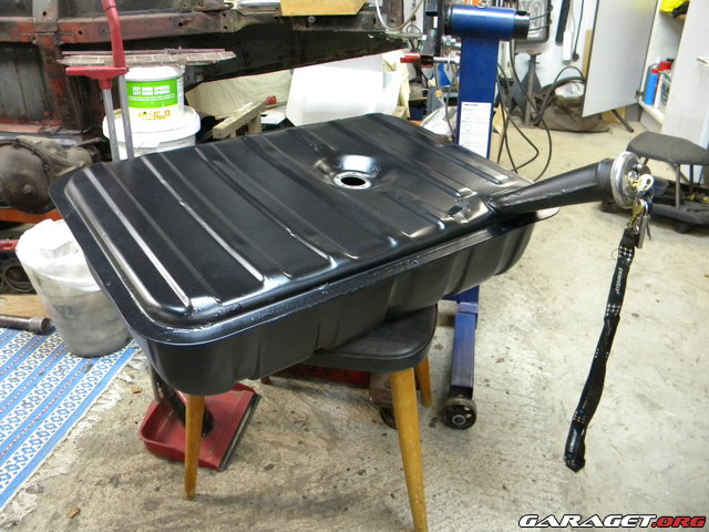

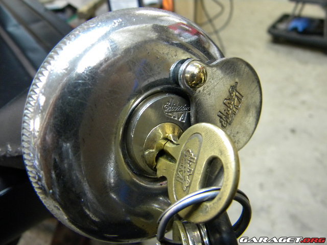

Tanken "renoverad" med lite slip och färg, och tanklocket isärskruvat, rengjort, och ihopsatt igen smile LM Eriksson, är det orginaltanklock, eller någon eftermarknad? När locket är låst så hamnar det inte rakt heller, ska det vara så? Trodde jag satt ihop allt rätt...
https://www1.garaget.org/gallery/images/92/91981/91981-f65e876673b2522511b496618ef0c0ac.jpg
Med viss patina, men om det är bilens orginallock, vem vet? Man får ju visa att sakerna använts också smile Tankgivaren ligger för renovering den med, brott på kretsen där i, så ska se om en liten fin löddroppe kan lösa problemet, annars får det bli byte smile

Och lager och knutkors är nu på plats i kardanen, ännu en sak färdig för montering! När den dagen kommer...

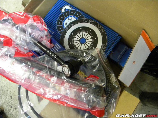

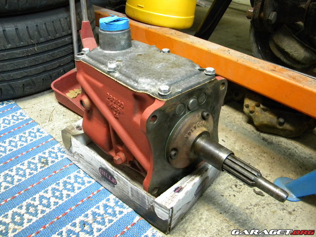

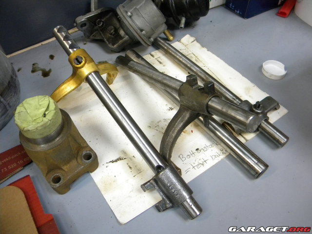

Lite mer hänt i renoveringen smile Beställt hem ny koppling somsagt till både 140in och Amazonen, och lite andra detaljer. Har även lärt mig en ny sak, att tidiga och sena M40 inte har samma splines på utgående axel wink Så vips står man där med en renoverad sen M40 som inte passar, tur att 140in behöver en ny växellåda, win-win!
https://www1.garaget.org/gallery/images/92/91981/91981-a4f1d1360d76d401a0bc1a0c2659bc20.jpg

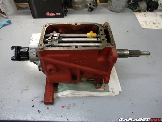

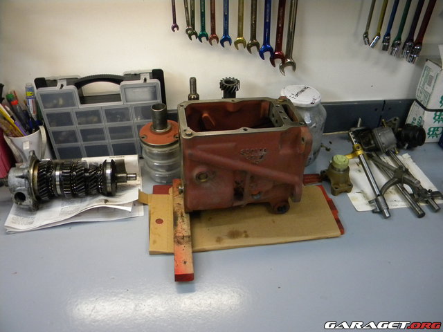

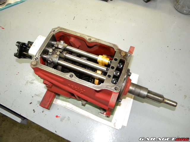

Orginallådan(kanske?) var finare än väntat, så allt har bara varit nere för kontroll och rengöring, och skruvas nu ihop, dock med nya packboxar m.m. Upp till bevis om den skriker eller ej!
https://www1.garaget.org/gallery/images/92/91981/91981-59ab69d16cafa64e3b7bd9f35a4acccb.jpg
Det lönar sig att ta sig tid för rengöring...

M40in som renoverades "av misstag", men nu har jag en fin låda som dessutom har nya synkringar, kommer göra sig kalas under 140in! Även ett nyttigt misstag, för nu när man fått hjälp med att ta isär denna lådan så är den andra lådan helt plötsligt mycket enklare att förstå sig på wink

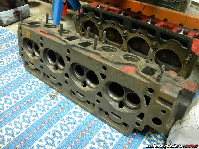

Sidoprojekt till 140in, planat topplock med börjad upptagning för större ventiler, 38,4 x ...44? Minns inte exakt. Som sagt, sidoprojekt smile

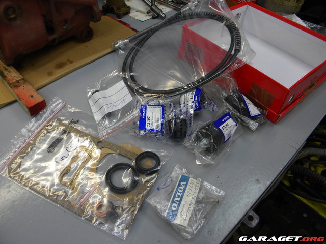

Lite av det som inhandlats på sistone, man blir extra glad när det står Volvo på påsarna!

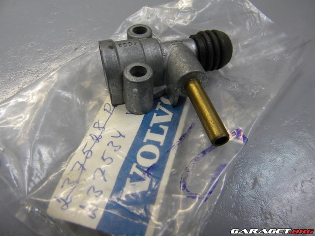

En krånglande detalj på SU HIF6, ventilationsenheten. Sist jag handlade fanns bara den bakre, men nu fanns även den främre! Bara att handla innan de tar slut.

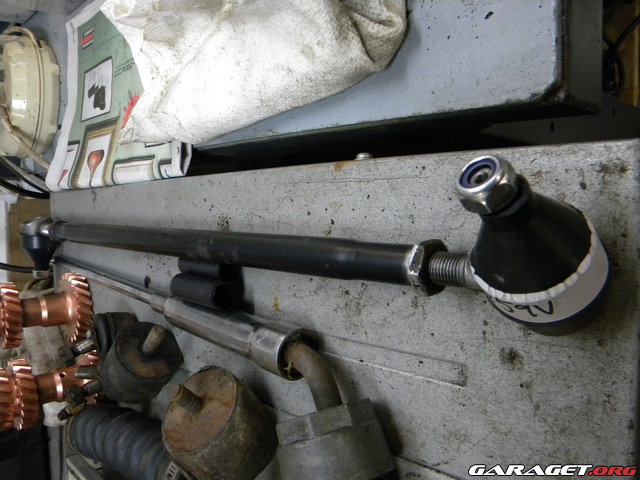

Även stött på problem med parallellstaget, skurna eller något annat otrevligt i gängorna, trodde bara det var så rostigt och smutsigt när jag tog ur de gamla, men de nya gick lika trögt... Och såklart hade vi ingen gängtapp i denna storlek, så... Får jobba på det smile

Växellådan klar, lock och uttag för backljus kommer när växellådsbytet på 140in blir av, då de jag skulle använda sitter på "fel" låda wink

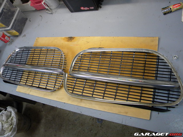

Grillen slipad och målad, alltid velat ha gallret i matt svart då det ser lite tyknare ut, nu blev den sidenblank, men vet inte om jag börjat ångra mig...? yikes Kanske skulle kört på någon ljus mer orginallik färg ändå...? Men det löser sig nog när det sitter på plats, tror det blir bra smile Aluminiumet är under bearbetning, slipas och poleras blankt, inget jättekul jobb... Men det blir nog bättre än det var innan med alla fula bulor och stenskott!

Nja, slipandet vart ju ändå hyffsat enkelt, blev ju roterande stålborste på vinkelslip smile Dock känns det ju i händerna efter en stund, men det ska ju inte vara helt smärtfritt? wink
Aluminiumen är värre som sagt, eftersom man verkligen får slipa i alla steg, börja grovt och arbeta sig uppåt. Riktade alla bulor på ribborna, men porer och små stenskott är ett *ful svordom* att få bort, så lite sådant kommer man kunna se om man är petig... Jag blev dock inte riktigt nöjd med glansen, tyckte jag fick upp bra finare yta på stötfångarna på 140in, men jag vet inte, kanske inte är riktigt samma material rakt igenom? Men sakerna ska å andra sidan sitta i knähöjd, och där syns det ju faktiskt inte om det inte är spegelblankt smile
