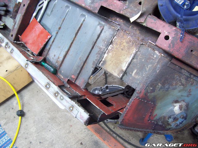

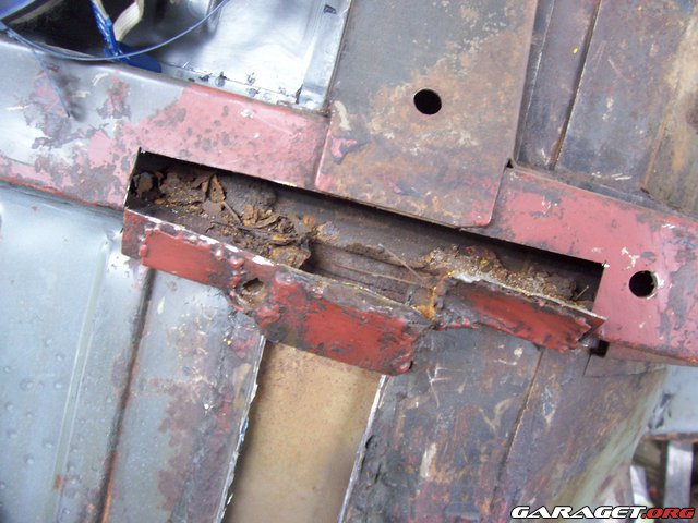

Hej på er!
Jag uppdaterar er lite dåligt här, men jobbet rullar på sakta men säkert smile

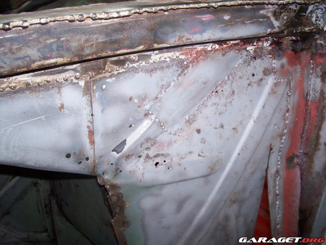

Nu är båda hjulhusen bak färdiga plåtmässigt, återstår bara hjulhusförstärkningarna för dragkroken, som jag sköt på is lite då de inte passar "bolt on", troligen får jag kapa bort lite på dem då de kommer från en skrotad bil..

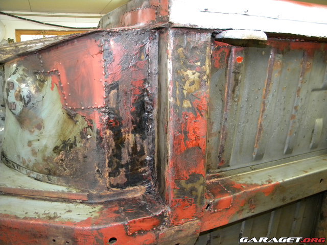

Men fortsatte med vänster tröskel/torped/skärminfästning så länge, som även här bjöd på överraskningar.
https://www1.garaget.org/gallery/images/92/91981/91981-bb7df02e5fadb796f0a8e24c070bf52c.jpg
Som det såg ut, lagat och hade gått utan problem om jag inte redan överarbetat allt runtom big_smile
https://www1.garaget.org/gallery/images/92/91981/91981-d2d5718b06c3f5ac432d03ebc3fb7fc5.jpg
Men med balken borta och lapptäcket över rambenet bortkapat kom det fram lite mer röta smile
https://www1.garaget.org/gallery/images/92/91981/91981-1c74a8ab18555edfe0124c8d9522b9a8.jpg
Kapat bort det värsta dåliga, och tagit ur det som var sämst på tröskeln. Efter detta har jag lagat tröskeln, men hade ingen bild på det i kameran. Nu ska rambalken lagas, efter det passas tvärbalken in och svetas fast.
När det är gjort tänkte jag arbeta mig uppåt mot skärminfästningen och på vägen där pussla in den nya torpedsidan, och när allt det är gjort kan jag lägga i golvbiten som fattas smile

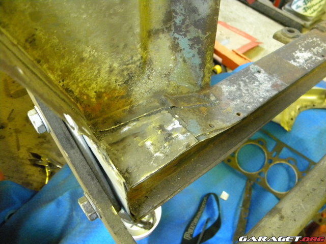

Jag slutade vid högra golvbalken, och här fortsätter vi resan:
https://www1.garaget.org/gallery/images/92/91981/91981-0e3a33a49c17a425970ddeaa5cf35af1.jpg
Sedan kom balken på plats härom veckan
https://www1.garaget.org/gallery/images/92/91981/91981-5396856c7a3e1ac6a1f2d5013abcc266.jpg

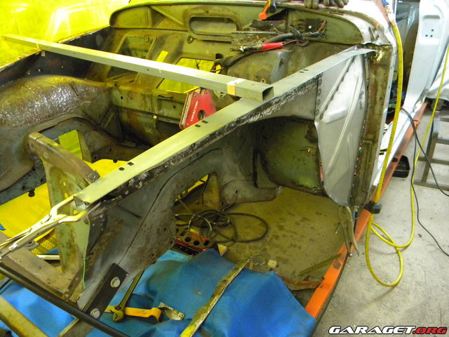

Efter detta var det bara att jobba sig uppåt, och mycket tid har gått åt till att räkna och mäta så att skärminfästningen verkligen hamnar där den ska, som tur är så låg större delen av originalet kvar under det som tidigare ägare lagat, så jag hade någorlunda bra referenser(renoverar man en bil i fel ordning får man ju skylla sig själv)
Tyvärr ligger bilderna på hur det såg ut innan fortfarande på kameran, så här kommer foton på när allt börjar komma på plats
https://www1.garaget.org/gallery/images/92/91981/91981-05e1dddb366b7c775ea12a0e597148ff.jpg
Inpassning med väldigt primitivt mätinstrument och mått nedskrivna på papper.
https://www1.garaget.org/gallery/images/92/91981/91981-d74f9c006c662221a9d3c685433c4b45.jpg

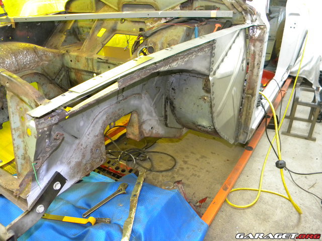

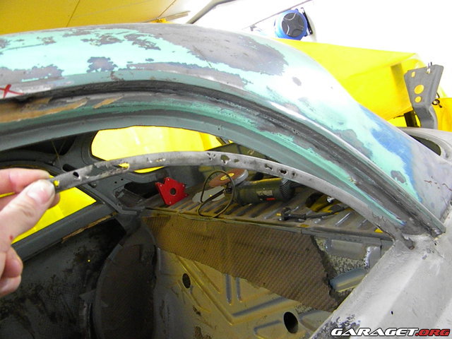

Kul att läsningen inte kändes helt bortkastad smile Men att det inte händer mycket, ujuj vad fel du har big_smile Däremot har jag inte lagt ner lika mycket tid här som jag gjort på bilen sedan jag började i Januari igen smile Det mesta har varit små små steg framåt som inte varit värda att ta bilder på och lägga upp, men nu har jag lyckats samla ihop till lite bilder smile Så här kommer lite gamla, och nya foton på den gångna tiden!

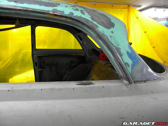

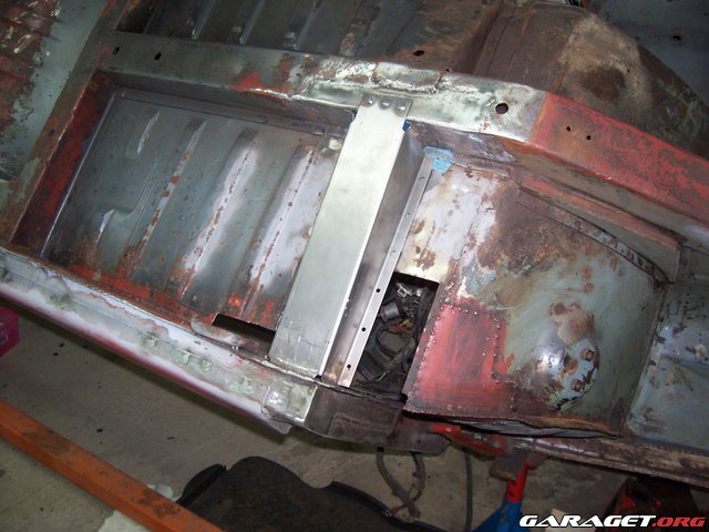

Innan jag började med vänster sida:
https://www1.garaget.org/gallery/images/92/91981/91981-c51f7f50e048613b5e55c172164297ae.jpg
https://www1.garaget.org/gallery/archive/91981/1047759_qoqgz9.jpg
https://www1.garaget.org/gallery/images/92/91981/91981-fc3927aa8fa187662b7cc425ae0c499f.jpg
Det ser värre ut än det är lol
https://www1.garaget.org/gallery/images/92/91981/91981-4c87c13e6861f12f0f70c6d198df05af.jpg
https://www1.garaget.org/gallery/images/92/91981/91981-fbe410c3b841cffa50a6c0c222734bd8.jpg
https://www1.garaget.org/gallery/images/92/91981/91981-dc4ef291846ec0c0e96f70722224fb19.jpg

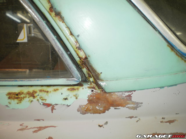

Lagade även ett litet hål som gömde sig i hörnet, lägger till en gammal bild så ni inte tror jag ljuger cool
https://www1.garaget.org/gallery/images/92/91981/91981-62a0b67177c33cb4e9575aad32865225.jpg
https://www1.garaget.org/gallery/images/92/91981/91981-85939642506233e17c1006e1256e267b.jpg

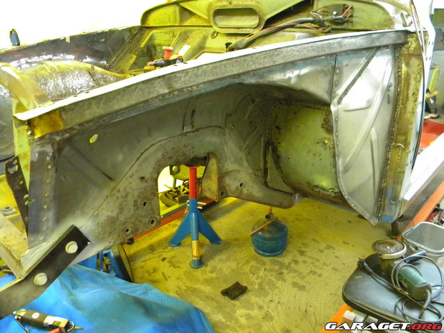

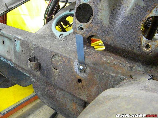

Kylarfästena var avkapade, då nyare Amazonkyl som denna hade fått har andra fästen. Tack och lov att de använt de gamla fästena som bakvända muttrar för att skruva fast den nya kylaren!! Nu blir det original igen smile
https://www1.garaget.org/gallery/images/92/91981/91981-ddf7e1af5e3935c8bd2116f40413287e.jpg

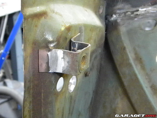

Bra exempel på detalj som stal lite tid, men inte är så intressant att visa. Kabelstammens "fäste" som hade gått av, fick bli att bygga nytt smile
https://www1.garaget.org/gallery/images/92/91981/91981-35289581f5d510483c771311b199334b.jpg

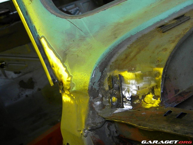

Tre lagningar i en bild! Dropplisten var borta, hål i stolpen och tätningslistens fäste i motorrummet hade lossat. Men nu tillbaka på plats, här får det dock lite extra kärlek när slipning och spackling når hit.
https://www1.garaget.org/gallery/images/92/91981/91981-88db96e9ab9e89979b4385e902b611ef.jpg

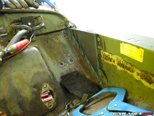

Vänster bakdel var värst, då det hade rostat hål in i bilen där med.
https://www1.garaget.org/gallery/images/92/91981/91981-41aa6a681fa7c9b8f0a3478a46efdb70.jpg

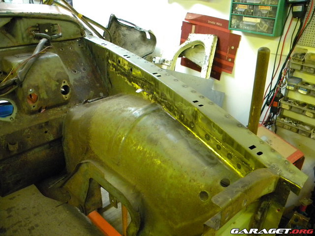

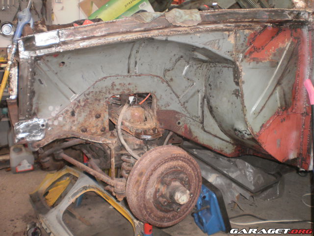

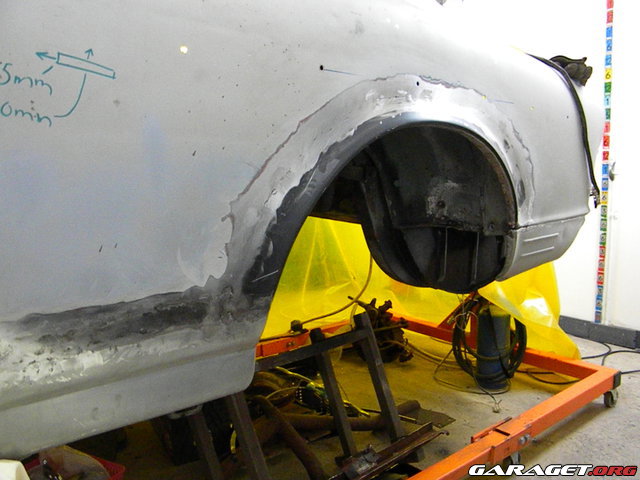

Vänster hjulhus som är klart, det har varit klart sedan förra året, men minns tydligt att jag inte visat bilden, nu kan jag äntligen sova gott lol
https://www1.garaget.org/gallery/images/92/91981/91981-73e865afc92dc7132e5265dcd53430fa.jpg

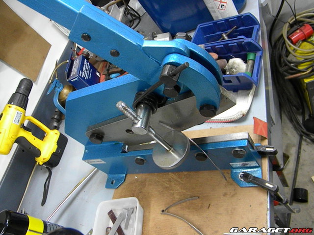

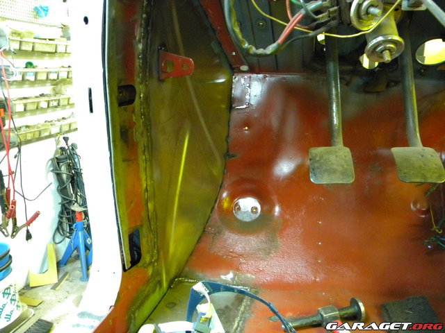

Och lagom tills plåtarbetet börjar bli färdigt investerade jag i en bänkplåtsax och plåtbock smile Men saxen har redan betalat sig, minsta lilla plåtbit går ju i den nu, inga mer kapskivor eller handsaxar!
Igår svetsades det sista i bagaget klart, småhål och tillsnyggning, och ett fäste bredvid reservhjulsbaljan som jag fortfarande inte räknat ut vad det gör, men det ska sitta där smile Så nu har jag(enligt min fusklapp) bara tre(!!) ställen kvar som skall svetsas, -punkta klart golvet i tvärbalken, -svetsa dit en skål till bärarmsbussningen, och montera dit hjulhusförstärkningar(Tack Farbrorbozze, lite av din gröna 1970a ska få komma ut på vägarna igen) inför den framtida dragkroken smile Sen är svetsarbetet på karossen klart... Eller.. ? Kanske! Finns nog något jag missat smile
