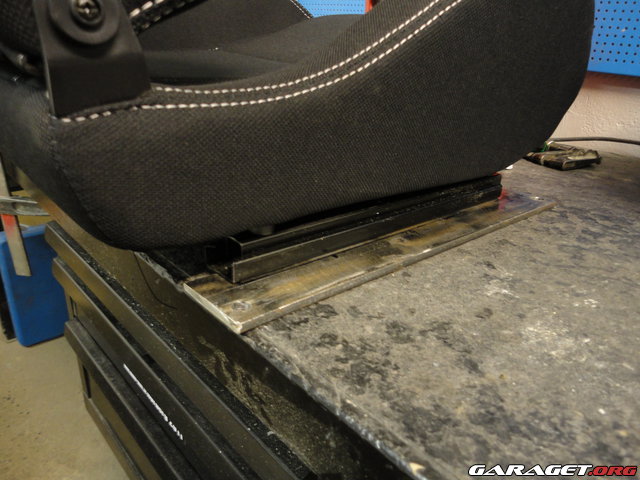

Nya fästena till stolarna. vart 8mm plattjärn. Kommer bli mycket bättre.
https://www1.garaget.org/gallery/images/74/73108/73108-11015d939bdc0cfe29add89861d72d08.jpg
Kommer bli MYCKET mer, men en liten grund bild iallafall smile

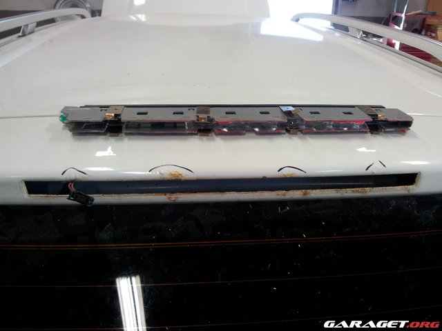

Nu blir det en liten update. Bilen är nu lämnad på lack och eftersom höger frambroms ligger på rätt fint så tog det 2,5 timmar att köra bilen ca 1,7 mil tongue ville inte bränna skivan & riskera att få den skev eller liknande. rök på rätt fint efter några kilometer. Tack Emil för hjälpen smile
Jaha då står pärlan på lackeringen då smile MYCKET kritiskt på att den går in i boxen men det löser han nog hoppas vi haha.
https://www1.garaget.org/gallery/images/74/73108/73108-e93b39ee548bac3aeccb250714397cf5.jpg
Idioti grejer. finns inte en sportslig möjlighet att montera bort denna i en hel del. nu på audi kostade dock endast 555:- men ändå. exem har bilen fått med, men snart är den frisk igen smile
https://www1.garaget.org/gallery/images/74/73108/73108-f63f32fcebe973ec1592839961d5c225.jpg
https://www1.garaget.org/gallery/images/74/73108/73108-0672d1e143c639ba3f507a3561cc4d3e.jpg

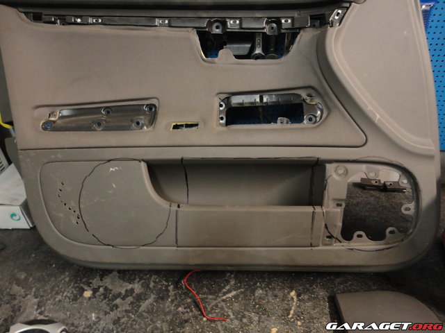

Såhär kommer placeringen i framdörrarna bli :)sen blir det lite kul i mitten smile
https://www1.garaget.org/gallery/images/74/73108/73108-9a2919645b7b09869ccb1de8308ebb8f.jpg

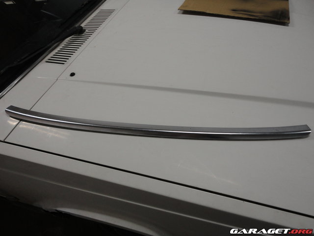

Listen mellan bagageluckan & kofångaren kan ju inte vara chrome färgad när alla lister osv runt rutorna ska folieras svart smile
https://www1.garaget.org/gallery/images/74/73108/73108-d68f4780437d346411dadd9b0f2410cf.jpg
