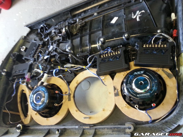

Sådär då en liten update. kommer få montera i alla delningsfilter ändå så ska dra lite extra kablar i helgen. dock bräned vi ett filter i början när vi provspelade så fick beställa ett nytt kitt.
Var på Nordic audi i borlänge i Torsdags & spelade lite under dagen samt testade och labbade lite med ljudet när en av middarna i framdörren börjar spraka som fan tongue talspolen pajj så då passade det ju riktigt bra med ett nytt kitt så har vi lite reservhögtalare oxå tongue

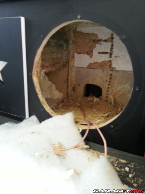

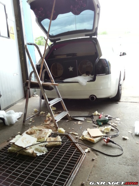

Har slagit, huggit, brytit & bänt i lådorna i dag och nu äntlligen är dom oppnade lite och sitter i "samma luft" & spelar igen. ändrade från ca 30 liter / bas till ca 77 liter i samma låda och fortfarande slutet & nu jäklar börjar det spela lite mer bas utanför big_smile ska öppna upp några liter till i morgon sen äntligen kanske man hör att det sitter basar där bakom bilen istället för middarna i luckan bara tongue
Kommer 2 riv bilder. var inte lätt med fog skum, smältlim, skruvar, Sätt lim samt glasfiber tongue

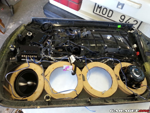

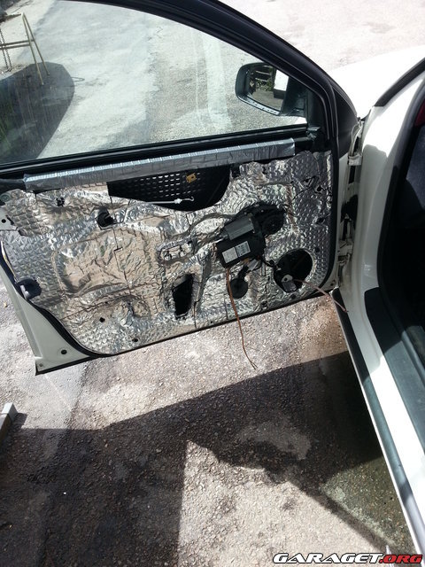

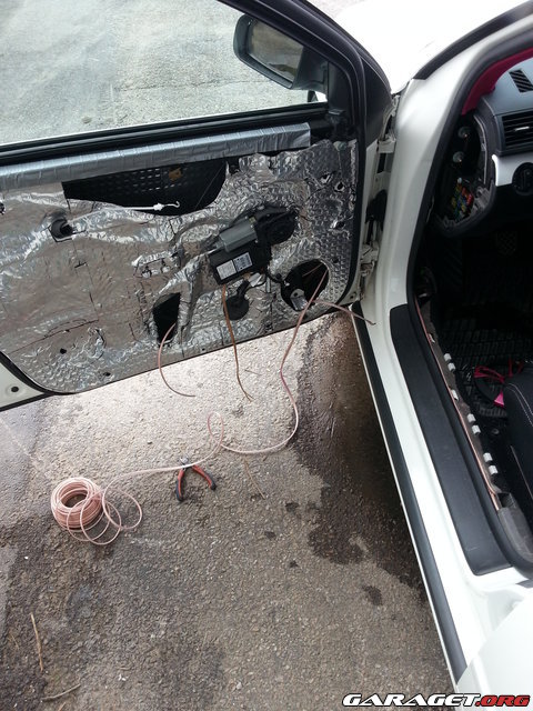

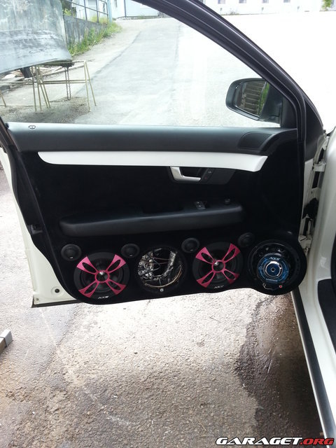

Fått dit alla delningsfilter i frammdörrarna & 2 nya kablar från varje dörr dragna, lådan är plastad & klar med ett slutmått på 88,6 liter slutet smile blir nog inte mycket bättre fast man skulle vilja. fortsättning följer
bara montera på mer delningsfilter någonstans tongue
https://www1.garaget.org/gallery/images/74/73108/73108-6f396d9e5c47a61c323d08a773af4ff2.jpg
Redo för kabeldragning
https://www1.garaget.org/gallery/images/74/73108/73108-1f65c7dabb7049e00dec3a7723b8ab46.jpg
Hitta, tur det inte behövs nå fler nu tongue
https://www1.garaget.org/gallery/images/74/73108/73108-ae041d44fe1a09845f475660286208fc.jpg
Pillrigaste jobbet på hela bilen tror jag, få igenom dom genom dörrarna tongue
https://www1.garaget.org/gallery/images/74/73108/73108-8a417f450327465f6b29ff6abea2f085.jpg
ca 1,5-2 timmars jobb så är allt tillbaka igen. bara en ny högtalare så ska det nog bli super smile

nu ska du få mer jobb smile  kapa bort plåten i dörrsidan så de blir mer fritt  smile  såhär har henke  gjort me sina dörrar smile

haha fint smile tänkte göra det först men sen gick det bra att panga på med släggan lite så det fick plats smile blir det någon funktions/ljud skillnad om man öppnar upp sådär? smile
ljud skillnad vill ja säga. som du har nu ..så har du massor me strypning av luftflödet  . så kapa upp i plåten  ..så kommer de  bli bättre  ... stoppa ett sugrör i min på dig själv  ..å andas  tongue     ..funktions skillnaden blir väl att bilen blir lite lättare

är ju annars rätt bra med luftrum bakom eftersom hela dörrsidan är fri så att säga, sen har vi ju 2 hål som inte är täckta med dämpmatta som luften kan passera genom så bör väll räcka ändå? dom spelar på bra ändå och dom rör sig fullt ut som dom ska big_smile får se om grejerna börjar gå sönder isåfall kanske man ska öppna ipp lite tongue
