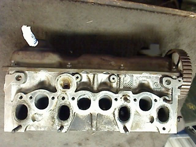

Kolla med Roberto på autodelar vad han vet om pumpen, ska nog inte va kattskit iaf. Sen finns ju värre pumpar, men frågan är hur mkt oljetryck/flöde du kommer att behöva.
Ang. hålet i toppen. Okok.. kanske testar med en slangbit till att börja med då och sen en skruv.. men då måste slangen vara ganska kort så att skruven går ner i hålet och tätar slangen mot kanten.
Putteliten, det kommer inte synas ändå.. frågan är bara om man kommer åt att få ner en slangbit.
gängor är det inte på själva hålet ner i toppen. Men det finns ett hål snett ovanför som man skulle kunna fästa en täckbricka i.. men som sagt.. inte helt 100 på att det är gängat.. dessutom max m6 i så fall.
Lånad bild från bildelsbasen på en likadan topp.
http://i737.photobucket.com/albums/xx17/Mrpete82/image.jpg
Där syns hålet tydligt och där finns ett hål snett ovanför som kan vara gängat.. men som sagt hade nog behövts m8 om man skulle ha ett lock som på framsidan av blocket för vevhusventen.

Har varit en sväng i garaget idag igen då. Blev först en sväng till Jula med en polare som skulle dit. kikade på kemisk metall o sånt, de har ganska bra utbud. Lotten föll på nån slags loctite putty. Den ska klara kontinuerlig temp på +120grader, samt resistent mot olja, lösningsmedel, etc etc. Som en deg man knådar ihop och klämmer dit. Satte sig fint och var stenhårt efter en kvart, genomhärdat på 15h.
Så nu  har jag ingen dammsugare i topplocket, hehe. nån slang som passade i hålet hittade jag en, så det blev en liten bricka o putty då.
