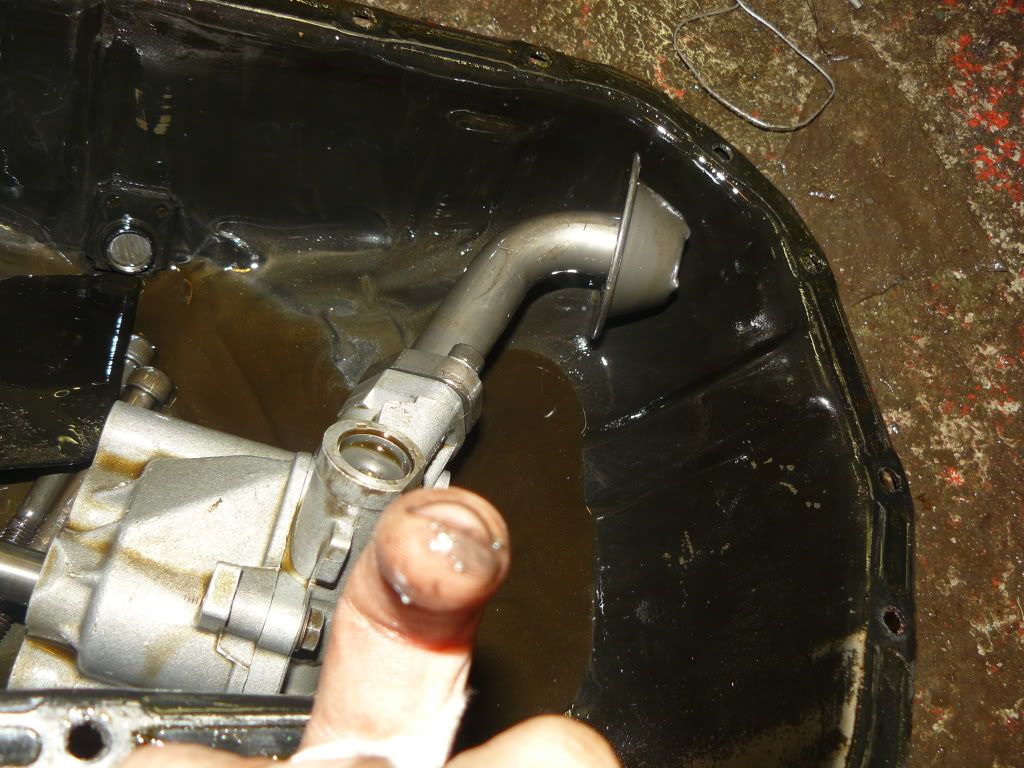

Jaha ja.. då får man väl ta och uppdatera då.. Det såg inte alltför roligt ut kan jag meddela.. känner mig jävligt otaggad..
tömde motorn på vatten och olja, såg inga tydliga spån i oljan iaf..
Men jag skruvade av ventilkåpan och där såg fint ut, av med insug och alla andra grejer som sitter fast. grenröret är segt att skruva av, men det gick efter lite svordomar, inget sitter ju stenhårt när det inte suttit länge..
Av med topplucksbultarna och lyfter toppen.. oh noo.. ser detta:
http://i737.photobucket.com/albums/xx17/Mrpete82/P1090155.jpg
Kul kul tänkte jag.. ungefär vad jag misstänkte.. drog ner kolven för att se loppet.. såg inte överjävligt ut.. Men jag bestämde mig för att ta ner tråget för att kunna få ur kolven och se vevlagret.. sagt och gjort.
Loppet på 1:ans cylinder
http://i737.photobucket.com/albums/xx17/Mrpete82/P1090156.jpg
1:ans cylinder
http://i737.photobucket.com/albums/xx17/Mrpete82/P1090165.jpg
Upptäckte då att även 3:ans kolv var lite skadad, tog ur den med, såg ut så här
http://i737.photobucket.com/albums/xx17/Mrpete82/P1090166.jpg
Loppet på 3:ans cylinder ser ut så här
http://i737.photobucket.com/albums/xx17/Mrpete82/P1090157.jpg
vevlagret såg inte så allvarligt skadat ut först, sen torkade jag det och såg små bitar som åkt med oljan och mosats in i lagret. ser ut som små prickar
http://i737.photobucket.com/albums/xx17/Mrpete82/P1090159.jpg
Allt som glimmar är inte guld.. smått spån i tråget
http://i737.photobucket.com/albums/xx17/Mrpete82/P1090162.jpg
Ok, det var ungefär så illa som jag hade väntat mig.. Är det någon som kan göra en någorlunda bedömning om blocket är kört eller om det skulle funka att hona det? Det var svårt att känna, men det var inga repor som kändes direkt när jag drog med nageln, kan varit någon som kändes lite..

Svårt att säga exakt vad det berodde på.. Men jag tror inte det är brist på smörjning. Det fanns olja i motorn, oljetrycket låg på 2bar vid tomgång och uppemåt 6bar vid last. Sen hade jag ju bafflar i tråget också, så pumpen borde verkligen inte kunnat gå torr.
Skadorna tyder snarare på att motorn gått magert på 1:an och 3:an, värst på 1:an. Samt att det kan vara en kombo med knas med tändningen.
