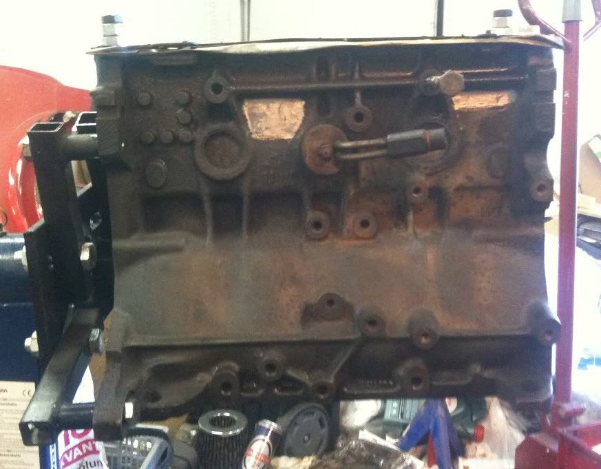

Idag har jag varit en sväng i garaget då. Plockade isär 2E blocket och det såg bra ut, lagren såg inte ut att vara onormalt slitna, den gick runt lätt och allt såg bra ut.
Givetvis fick jag inte loss bulten på veven till kamdrevet.. gör detsamma just nu då jag ändå tänkt använda min balanserade.
Tog loss kolvar från stakarna och bort med kolvringar, har ju ändå fått tag på nya. Allt är sorterat så att det kommer tillbaka på rätt plats. Loppen såg ganska bra ut, honingsrepor kvar, så kommer bara köra med finaste slipstenarna innan jag monterar ihop allt.
Blocket är lämnat till en bekant som blästrar det på sitt jobb i veckan, tråget åkte också med.
Blocket demonterat då, täckt för cylinderloppen med papp och gamla packningen

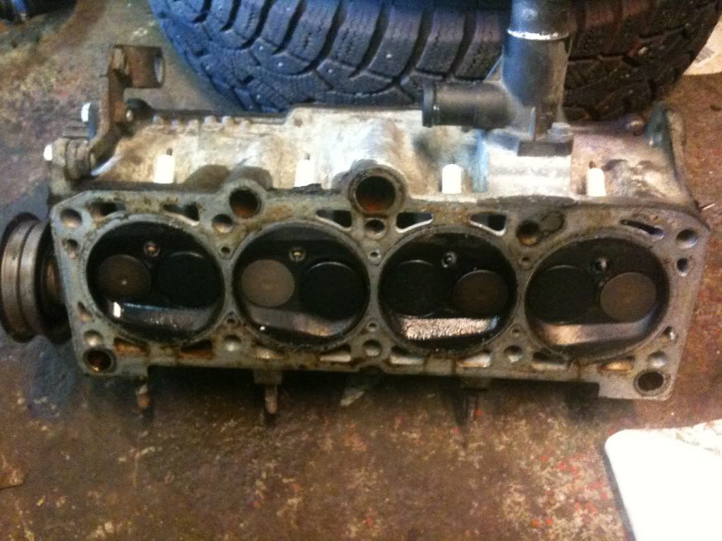

2E toppen, såg ganska fräsch ut, men skall inte användas. nån som vill köpa?
http://i737.photobucket.com/albums/xx17/Mrpete82/IMG_0456.jpg

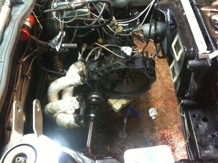

Plockade bort det mesta från blocket innan jag började lossa på det. Satte två domkrafter under, en under motorn, en under lådan. Släppte bakre motorfästet, främre. Sen hissade jag upp lite och släppte på kamremssidan. När den lutade tillräckligt släppte jag de sista bultarna som håller ihop motorn och lådan. Sen var det bara o dra den lite åt sidan, hissa ner helt o dra ut. Smidigt, men undrar om det går lika smidigt att få i den sen tongue
Motorrummet ser lite tomt o tråkigt ut utan motorn, men det hela gick snabbt, ca 30min effektiv arbetstid.
http://i737.photobucket.com/albums/xx17/Mrpete82/259797_10150225484571636_551071635_7536598_1596439_n.jpg

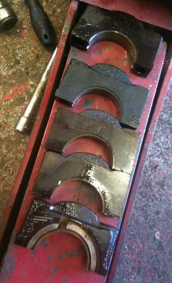

Just ja, upptäckte en ganska häftig grej, inte sett innan. Men ni vet stödlagren på veven brukar (vad jag sett) vara 4st grejer man lägger på sidan.. Men på TOGA-lagren jag köpte så är det bara två halvor med "gavlar" eller vad man ska säga..
Lagret ser ut så här
http://i737.photobucket.com/albums/xx17/Mrpete82/IMG_0467.jpg

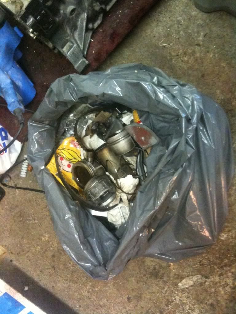

Kul att slänga grejer man använt i tre veckor.. men men..
http://i737.photobucket.com/albums/xx17/Mrpete82/IMG_0468.jpg

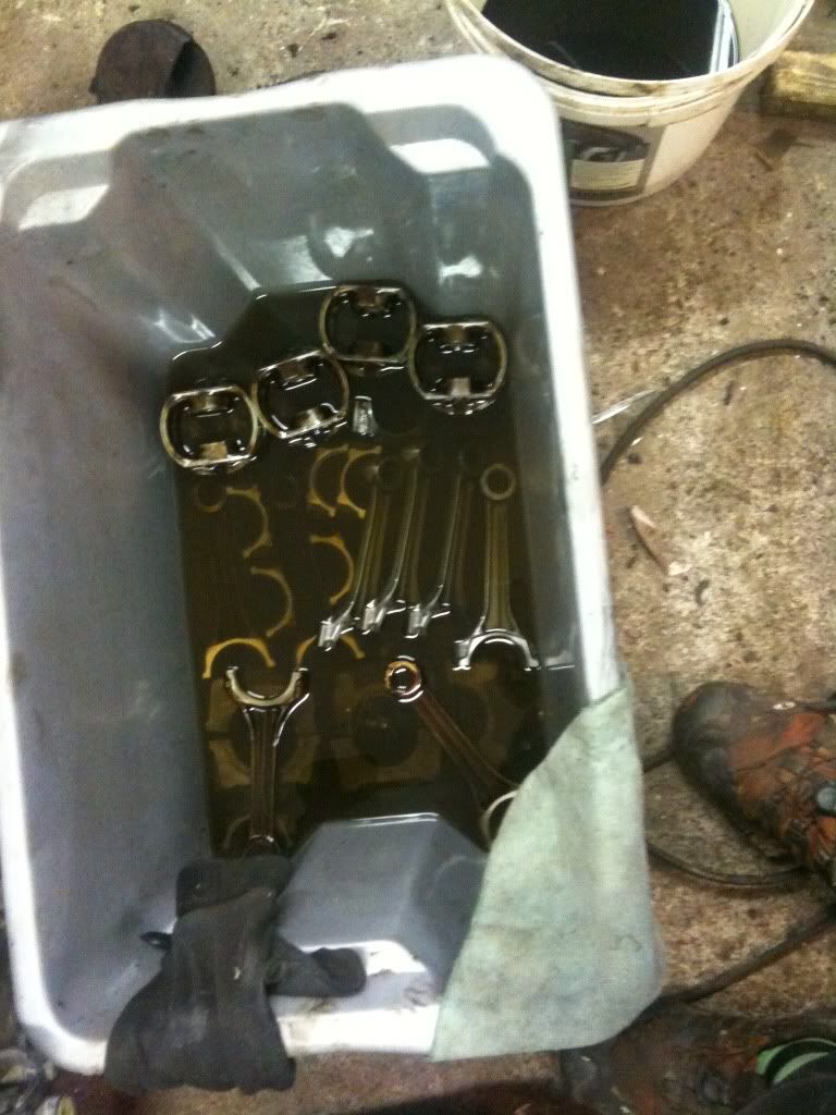

Delar i dieselbad, 2 uppsättningar stakar, 2 uppsättningar ramöverfall, 4st kolvar
http://i737.photobucket.com/albums/xx17/Mrpete82/IMG_0470.jpg

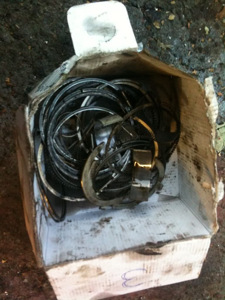

Massa skrot, kolvar, tryckare etc etc etc... sad
http://i737.photobucket.com/albums/xx17/Mrpete82/IMG_0471.jpg

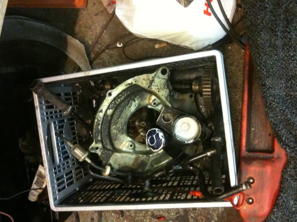

En låda med massa delar som ska rengöras och sättas tillbaka på motorn.
http://i737.photobucket.com/albums/xx17/Mrpete82/IMG_0463.jpg

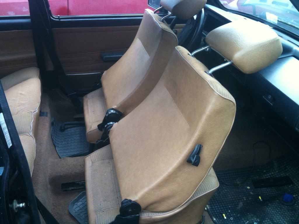

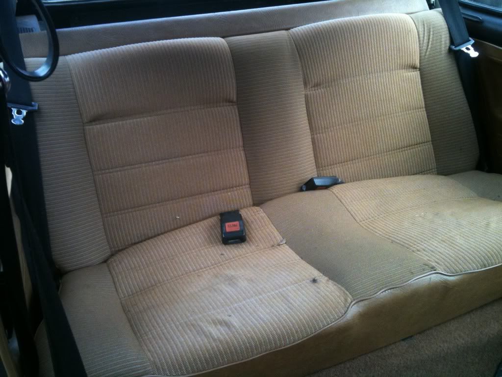

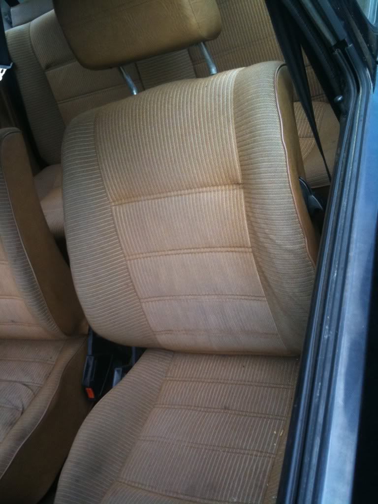

Passade på att ta en tur till bilgunnar när jag ändå var i tagene, vad ser man.. en golf 1 turbodiesel! Varför skrotar man en sån egentligen?? Den såg verkligen inte ut att vara bortom räddning nånstans, visserligen hade den tydligen kommit på släp, men hur svårt är det att fixa en ny motor?? well well.. upptäckte iaf att det satt BBS fälgar på den, vanliga 13x6" men tog dem. Sen var inredningen verkligen fräsch! Dessutom komplett sånär som på att hatthyllan saknades, ljusbrun. Hade jag haft en originalbil hade jag LÄTT tagit rubbet. Inte ens en repa på dörrsidorna, inga hål för högtalare.
Lite bilder
http://i737.photobucket.com/albums/xx17/Mrpete82/IMG_0475.jpg
http://i737.photobucket.com/albums/xx17/Mrpete82/IMG_0476.jpg
http://i737.photobucket.com/albums/xx17/Mrpete82/IMG_0478.jpg
Tom hörnet på förarstolen var helt!
http://i737.photobucket.com/albums/xx17/Mrpete82/IMG_0479.jpg

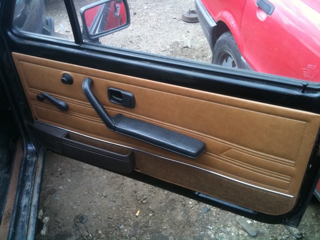

Superfina dörrsidor också!
http://i737.photobucket.com/albums/xx17/Mrpete82/IMG_0474.jpg

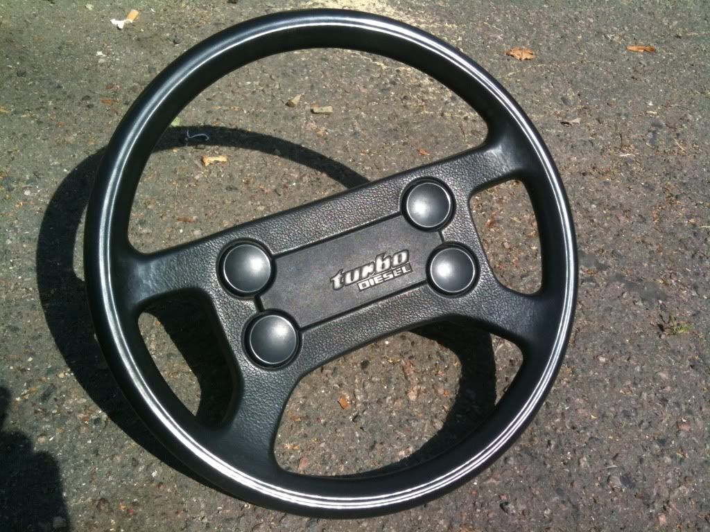

Denna och 4st bbs köpte jag, bra att ha eller sälja vidare smile
http://i737.photobucket.com/albums/xx17/Mrpete82/IMG_0480.jpg
http://i737.photobucket.com/albums/xx17/Mrpete82/IMG_0482.jpg
Så om nån är sugen på en ratt med turbodiesel säg till, eller de 4st fälgarna.
