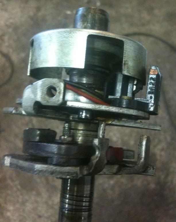

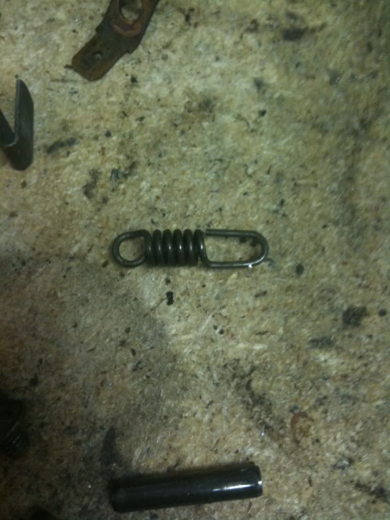

Sen har jag modifierat min fördelare.
Denna (grövre) fjäder har tagits bort inuti fördelaren.
http://i737.photobucket.com/albums/xx17/Mrpete82/IMG_0485.jpg
Den sitter inuti där
http://i737.photobucket.com/albums/xx17/Mrpete82/IMG_0486.jpg
Här ser man var den saknas
http://i737.photobucket.com/albums/xx17/Mrpete82/IMG_0489.jpg
Sen ska vakuumet pluggas.

Jo, tyvärr fick jag tipsen om hur jag ska modda fördelaren försent.. Jag ställde tändningen original först. Sen ställde vi på den lite mer.. eller ja., troligtvis för mkt.
