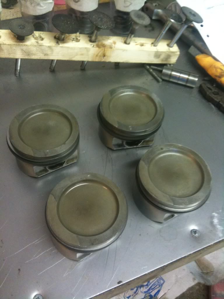

Lite har jag dock hunnit med att göra. Kolvarna viktade jag ju för några dagar sen, så jag mätte upp kolvringsgapen och monterade ringarna på kolvarna. Jag var extremt petig med att alla ringar hamnade rätt. Både top uppåt samt att jag satte gapen efter ett speciellt mönster.
http://i737.photobucket.com/albums/xx17/Mrpete82/kolvringsgap.jpg
ÖKR = övre kompressionsring
UKR = undre kompressionsring
UNR (skulle egentligen stå UOR) = undre oljering men orkade inte ändra
ÖOR = övre oljering
MOR = nej, inte mamma.. mellersta oljering
Kolvringar monterade
http://i737.photobucket.com/albums/xx17/Mrpete82/IMG_0505.jpg
Det var som sagt lite viktskillnad, 5g mellan den lättaste och den tyngsta
http://i737.photobucket.com/albums/xx17/Mrpete82/IMG_0506.jpg

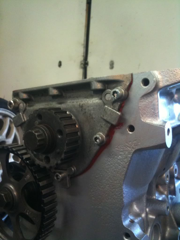

Blockkåporna skulle också monteras, dock hade dalhems bara ena packningen, så den andra fick tillverkas av packningsmaterial, busenkelt och billigt.
Packningar på plats med sån häringa packningstätning som jag inte minns vad den heter.. klämdes ut lite mkt på ena sidan, men la den ganska mkt utåt så det inte skulle komma massa i blocket.
http://i737.photobucket.com/albums/xx17/Mrpete82/IMG_0504.jpg
http://i737.photobucket.com/albums/xx17/Mrpete82/IMG_0503.jpg

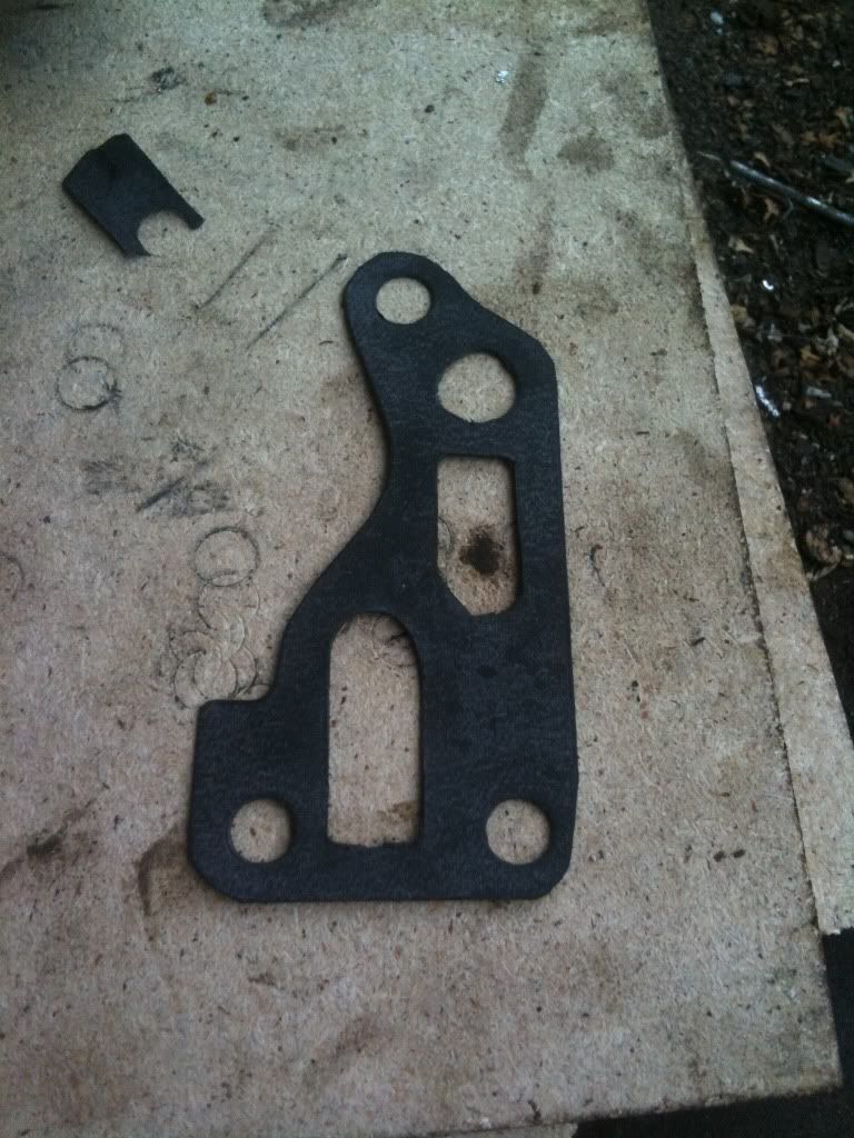

Även packning till oljefilterhållaren fick tillverkas av egen, lånade hålslag av grannarna så den blev fin
http://i737.photobucket.com/albums/xx17/Mrpete82/IMG_0500.jpg
http://i737.photobucket.com/albums/xx17/Mrpete82/IMG_0501.jpg

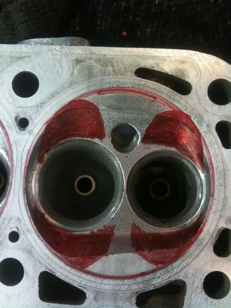

Sen funderade jag lite på hur jag ska göra med toppen.. Funderar på att förändra förbränningsrummens utformning, så att det skapas bättre virvlar och en del av squishkanten tas bort runt tändstift och motsatt sida.
Nåt sånt här kanske (obs, slarvigt uppritat på ett ungefär hur jag menar)
http://i737.photobucket.com/albums/xx17/Mrpete82/IMG_0499.jpg
Nåt i den här stilen (Obs, bild lånad från topplocksverkstans hemsida, tar bort om det ej är ok)
http://www.topplocksverkstan.se/bilder/ … olvo05.jpg
