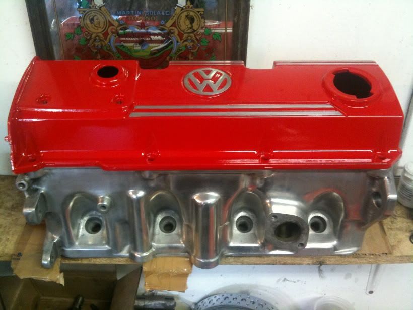

Well well.. Jag har fixat lite smått idag, både framsteg och ett litet bakslag.
Lackade ju min mk3 ventilkåpa röd, körde filen i det för att kunna få snygga blanka ränder.. Det blev snyggt som fan, men två små missöden.. dels råkade jag ju givetvis stöta bort lack på en pytteliten fläck, dels så var den inte riktigt genomhärdad märkte jag eftersom den rynkades lite runt vw-märket mitt på.. ska lacka om den lilla biten så blir det bra.

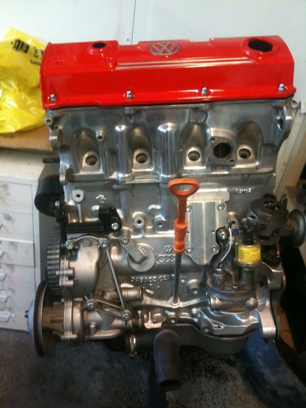

Ett par bilder på vad som gjorts då iaf.
Bottendelen är nu färdig med balanserade delar.
http://i737.photobucket.com/albums/xx17/Mrpete82/IMG_0554.jpg
Toppen och ventilkåpan, toppen skall poleras lite till sen, ventilkåpan ska som sagt fixas med det lilla missödet
http://i737.photobucket.com/albums/xx17/Mrpete82/IMG_0558.jpg
Toppen dragen med nya bultar (fick 10st i lådan..? två över). monterat toppen med nya bultar och ventilkåpan med såna snygga muttrar som jag inte vet vad de heter.. smile
