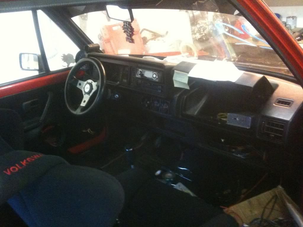

Rövdålig bild, men nu har jag plockat ihop hela instrumentpanelen med underdelarna, kablar är tejpade med textiltejp, ihopsatta med stripes etc under. Allt sitter där det ska (typ) bara boxen som ska sättas fast i handskfacket samt säkrings/reläplattan som ska fästas, ett lock ska även tillverkas så att det inte ligger synligt.. hmm..
http://i737.photobucket.com/albums/xx17/Mrpete82/IMG_0668.jpg
Det går lite framåt iaf.. ska se om jag får tag på motorlyft till helgen så att man kan få se hur det sitter smile
