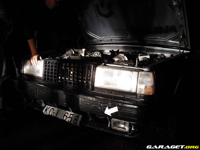

RAS
Var tänkt att det skulle filmas lite igårkväll, kom halvvägs till stan sen började oljelampan lysa, den har blinkat till tidigare så tänkte inte så mycket på det, har ingen instrumentbelysning heller så när jag körde förbi lite lampor såg jag att tempmätaren stod i botten, svängde av illa kvickt. Rykte rätt bra, kylarn hade pajjat, även nåt oljerör så hade sprutat rätt bra med olja, det var det jag såg igår, ska kolla mer idag. Hoppas motorn klarade sig iaf..
https://www1.garaget.org/gallery/archive/72000/1012911_xjtduf.jpg
Så vart 945an istället, en liten film på den.
[video]http://www.garaget.org/video/6qo57ivwzopq#6qo57ivwzopq[/video]

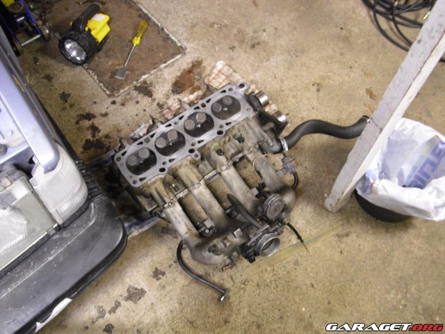

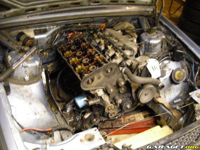

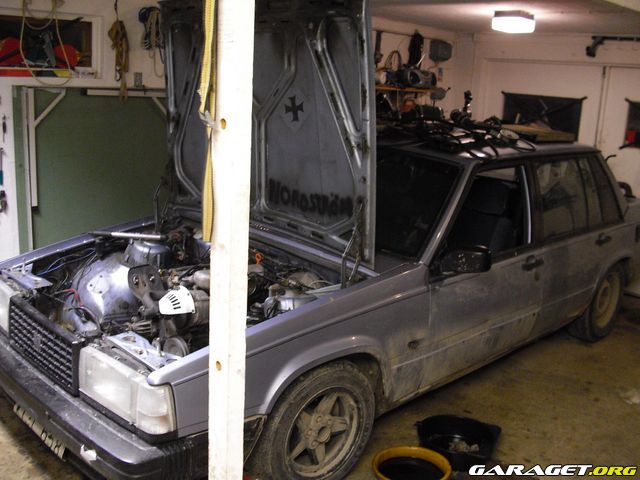

Var värre an vad jag trodde (som vanligt de), var lite dåligt med toppackning, sprutade bara glykol ur tändstifthålen. Tveksamt om toppen klarat sig, men det återstår att se, började iaf riva lite..
https://www1.garaget.org/gallery/archive/72000/1013018_8w9mjo.jpg
https://www1.garaget.org/gallery/archive/72000/1013019_33udnt.jpg
https://www1.garaget.org/gallery/archive/72000/1013017_reswpt.jpg

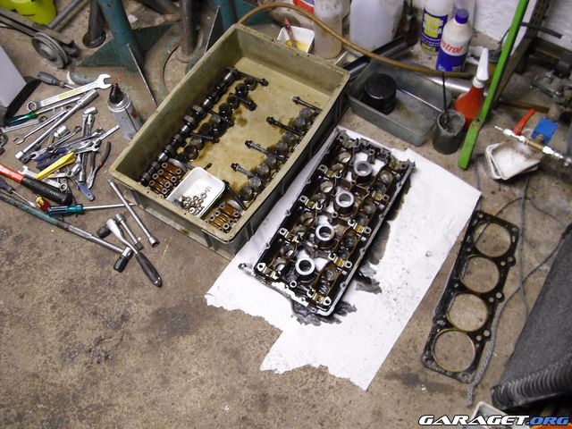

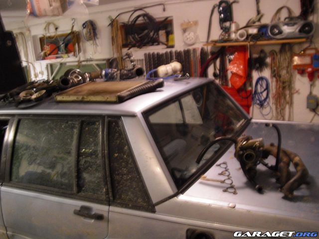

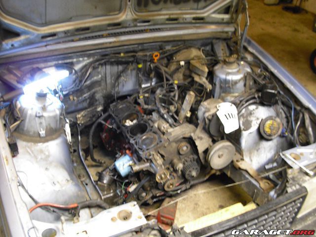

Rivit av toppen nu och av det rakaste i garaget att döma så är toppen rak, så blir ny packning och be till Allah.
https://www1.garaget.org/gallery/archive/72000/1013357_ydw0yy.jpg
https://www1.garaget.org/gallery/archive/72000/1013361_zy1w17.jpg
https://www1.garaget.org/gallery/archive/72000/1013358_ts55lg.jpg
Senast redigerat av NordstromJ (31 oktober 2010)
