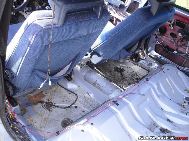

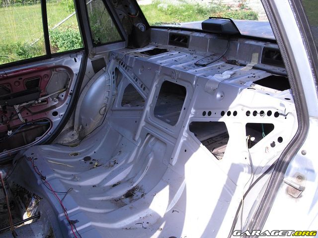

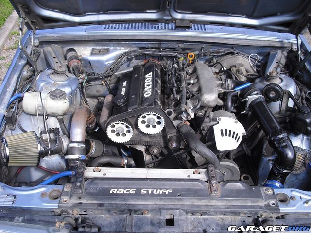

Har gjort om lite i motorrummet, skrapat asfaltsmattor i bak och under framsätena, orkade inte längst fram. Även slitit bort toningen, gör sig bättre utan.
https://www1.garaget.org/gallery/archive/72000/978385_fcfkvj.jpg
https://www1.garaget.org/gallery/archive/72000/978387_73p4kk.jpg
https://www1.garaget.org/gallery/archive/72000/978388_9j28mc.jpg
https://www1.garaget.org/gallery/archive/72000/978389_yjemyl.jpg
https://www1.garaget.org/gallery/archive/72000/978391_bi9flx.jpg
Är den inte så jävla ball?
