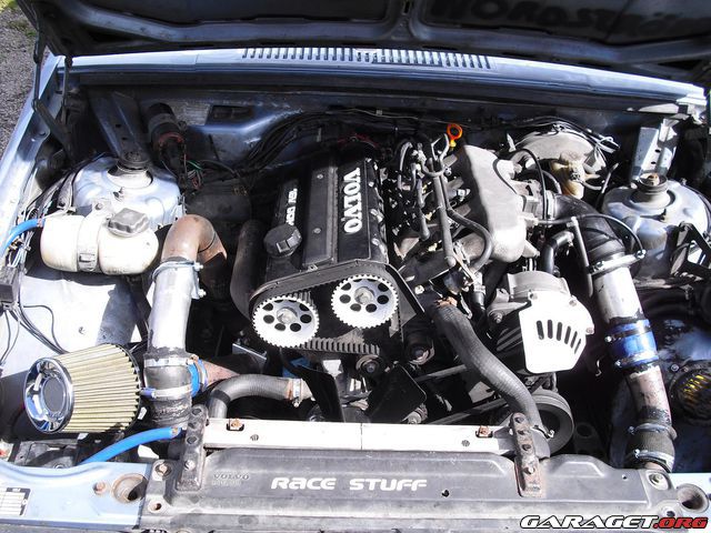

Byggt nya tryckrör, men vad hjälper det när bilfan inte vill ladda mera än 0,6. Trist som fan..
https://www1.garaget.org/gallery/archive/72000/988094_qssx8i.jpg

Har du provtryckt systemet?
Nej, detta som gäller eller finns det något bättre sätt?
http://forum.savarturbo.se/viewtopic.ph … mp;start=0

är icn hel ? kan ju läcka där med

Sweet. Ska börja testa Icn eftersom den är mest trolig.

Verkade vara ICn som läckte, laddade 0,9 nu utan den och med originalspridarna... Bra.
