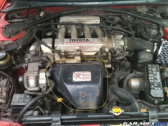

Vart kan den vara då? Det är inte den där svarta skölden som man ser på bilden?
https://www1.garaget.org/gallery/archive/120759/959788_lnbvq0.jpg
423 Inlägg
6 juli 2010
Den jag ringade in på bilden sitter ju ovanför grenrören? Eller är jag ute och cyklar? Skruvande bort den varjefall och då lät det tydligare så lär vara något där under

På min ST-i (1.6) så hade jag ett nästan identiskt ljud som jag åtgärdade idag genom att avlägsna plåten du ringade in och böja till en plåt som sitter just under grenröret där den skallrade mot vid ganska exakt samma varvtal som på din lät det som.
Oljudet försvann efter det. smile
