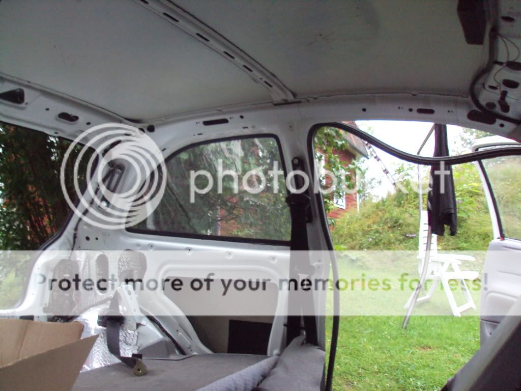

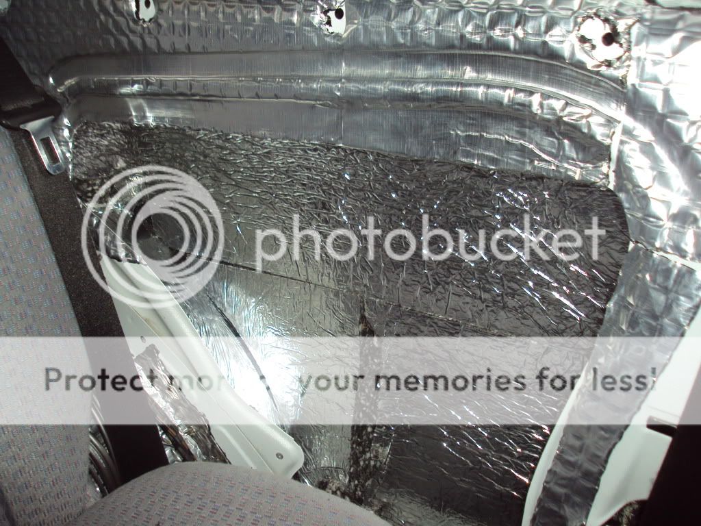

Han få i ca 30ark cilentcoat idag och har ungefär halva bilen kvar. Dock så han de bli mörkt så han inte ta några bilder.
Bara golvet och dörrarna kvar att dämpa nu och redan nu blev de en helt sjuk skillnad i "bas" från original 6" högtalare drivna på HU Haha! Ska bli ruggit trevligt att se vad de kan prestera med JBL högtalarna big_smile

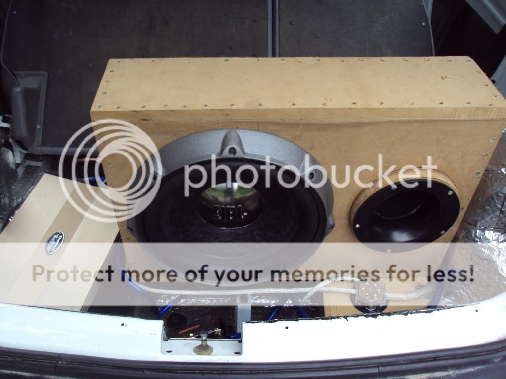

Byggt baslåda, test spelat...
Och helvete vad de spelade! big_smile Vibrerade riktigt göööth så ögonen flimrade och öronen nästan blödde! Dock så va man väll lite väl frisk på volymratten under Clasic Car Week när man sto vid macken och spelade i några timmar. Slutade med en bränd talsole tyvärr så nu får man väll ta och köpa en till likadan eller något värre senare. Va väll inte så konstigt heller när den nästan fick 1500rms unde väldigt långa stunder tongue
En JBL Gti12mkII kanske skulle va nått hehe? :cool
Nya baslådan, spelade grymt bra innan den gav upp R.I.P

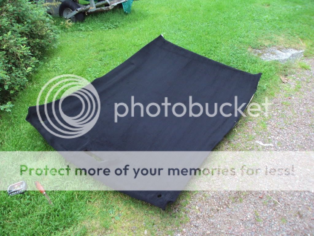

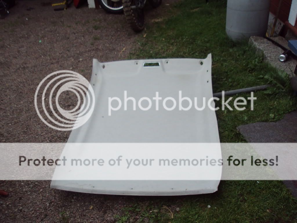

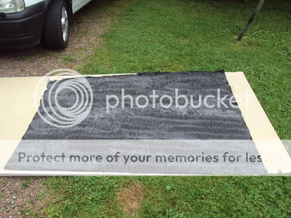

Sen så har jag hunnit med och klätt om taket idag med biltemas svarta tyg. Blev verkligen kanon bra! Blev en riktigt porrig kännsla i bilen med svart innertak. smile
Lite bilder på de med!
Före!
http://i900.photobucket.com/albums/ac205/mxkrus/DSC05876.jpg
Lim!
http://i900.photobucket.com/albums/ac205/mxkrus/DSC05878.jpg
Efter!
http://i900.photobucket.com/albums/ac205/mxkrus/DSC05880.jpg

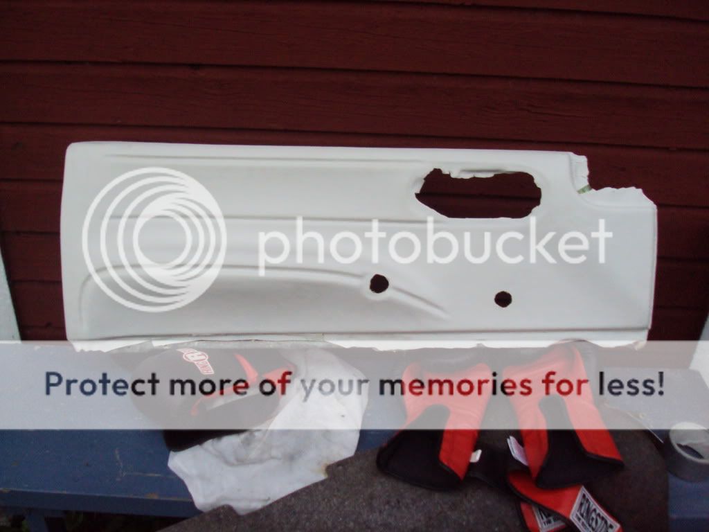

En dörrsida till fick ny klädsel också. Har lite mer små planer för dom som jag kommer visa senare bara de är klart wink Bra att ha boxnings handskarna till hands om de skulle jävlas lite haha
http://i900.photobucket.com/albums/ac205/mxkrus/DSC05886.jpg

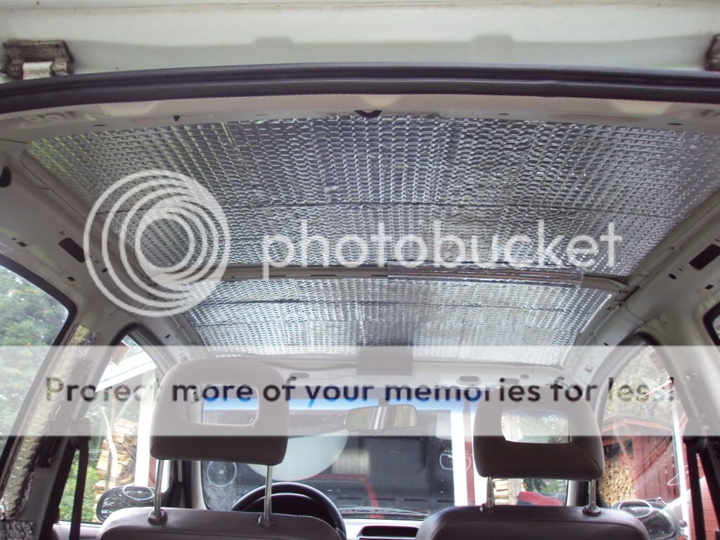

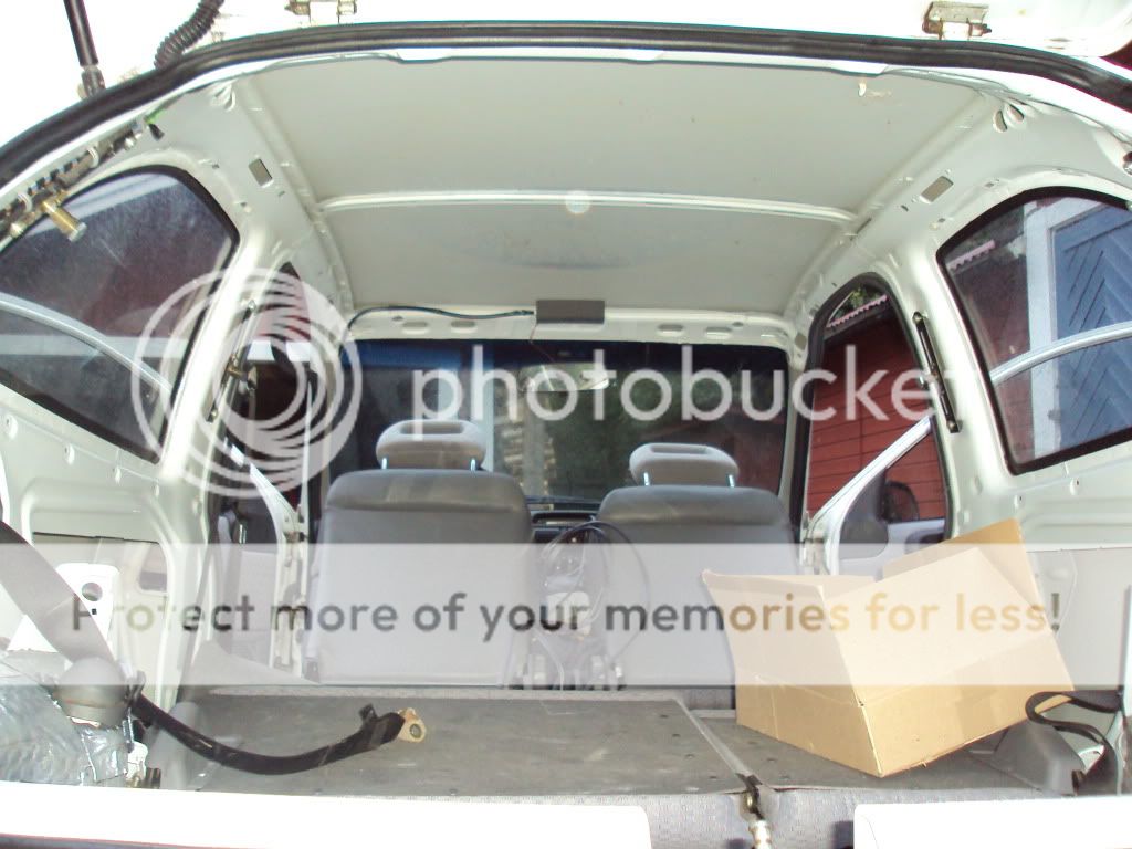

Allt bakom dörrarna är riktigt ljudisolerat nu och fick även in 30mm tjock dämpmatta i hjulhusen för att försöka få väck så mycket vägljud som möjligt. Tyst är de då iallafall nu!
Tacket har 1,5lager matta totalt sett räknat. Lagomt stumt blev de iallafall.
http://i900.photobucket.com/albums/ac205/mxkrus/DSC05881.jpg
http://i900.photobucket.com/albums/ac205/mxkrus/DSC05874.jpg

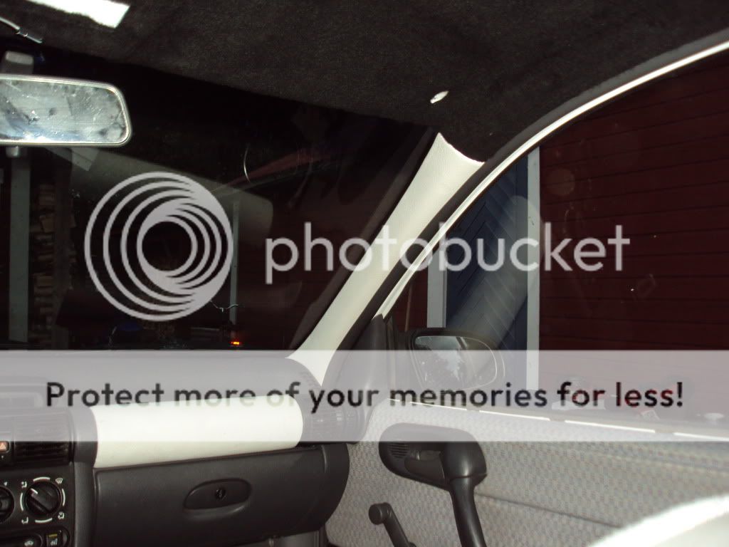

Passade på att klä stolparna också och monterade taket. Kommer bli ruggit jävla bra detta när de blir färdigt! big_smile
http://i900.photobucket.com/albums/ac205/mxkrus/DSC05884.jpg

Nya baslådan till min SPL XTR300d2s, bör spräcka mitt person bästa med denna lådan som är på 143db musik. Den lådan va 20l för liten och med helt fel port haha. Denna låda ska få på sig lite svart konstskinn. ska även göra lite snyggt i bagaget med slutstegen,batterier och allt vad de heter. Att de kommer bli trångt de är då en sak som är säkert!
http://www.oijoij-hd.com/images/KypG2.jpg
