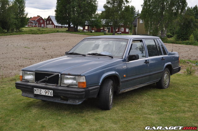

Här är iaf två bilder!
https://www1.garaget.org/gallery/archive/121766/973917_zea0a3.jpg
Helt original.

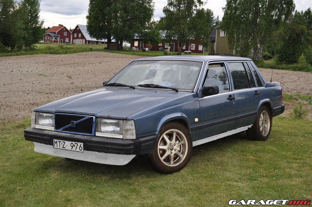

https://www1.garaget.org/gallery/archive/121766/973918_t3uly9.jpg
Efter en snabbvisit hos en polare så såg den ut så här! (Tackar)
(Det är så här jag ska sträva efter att få bilen, förutom all rost!tongue

inget kjolpaket ? typ volvos addon.. helst inge annat kjolpaket tongue
Garage grabb!
225 Inlägg
2 augusti 2010
Tyvärr så räcker nog inte pengarna! hmm
Men jag ska slänga upp en bild på hur jag har tänkt mig så fort det går!
Då får vi se om du gillar det. smile

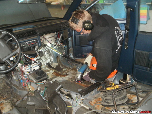

Här kommer en liten update!
Har jobbat med bilen i två dagar nu. Har plockat ut alla stolar, mattor och en del av mitt-konsolen.
Sedan har jag börjat kapa golv (Inser väl snart att rosten aldrig kommer att ta slut) hmm  Men det blir ju lätt mycket rost då min farbror ställer bilen på en gräsmatta (i fyra år) innan han en dag i maj frågade om jag ville ha den!
Man tackar ju förstås inte nej till en bil, men jag börjar snart inse varför han gav den till mig! haha wink
https://www1.garaget.org/gallery/archive/121766/973923_k4efhn.jpg
Rost sad
https://www1.garaget.org/gallery/archive/121766/973924_yxq333.jpg
Åsså hamna man själv med på bild smile Jobbet är i fullgång iaf!
Kommentera gärna!!  Å Simma lugnt! tongue
