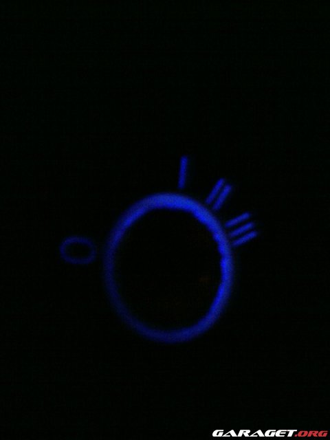

Börjar med lite resultat:
https://www1.garaget.org/gallery/images/20/19631/19631-06b9d193703e6daf71d585ea51915ec4.jpg
[Tagen 110321]*..äntligen har jag fått till färgen på lamporna i första raden med knappar..*
https://www1.garaget.org/gallery/images/20/19631/19631-3e20321a6495b3e487c9f7829f53b39f.jpg
[Tagen 110321]*..och så blev det med belysningen runt tändningslåset..läckert!*

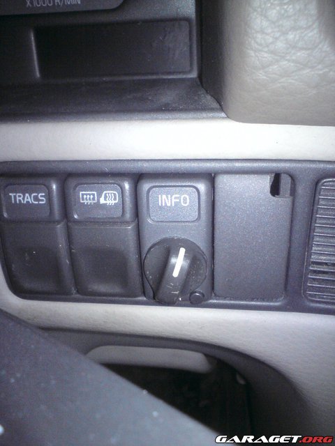

Och så har vi problemet: lampan.
https://www1.garaget.org/gallery/images/20/19631/19631-9deac5c29e6d1e638088df0b0d6760cc.jpg
[Tagen 110321]*..och här har vi den där knappen from evil.."Info" är den märkt med men den är verkligen evil..*

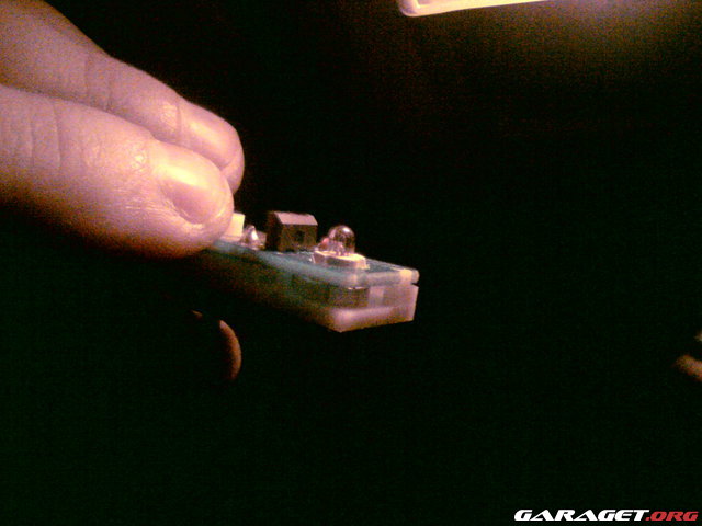

https://www1.garaget.org/gallery/images/20/19631/19631-071faac256f72c7e70252a15e4e0ff68.jpg
[Tagen 110321]*..efter att man har särat på knappens vitala delar, så ser det ut så här när man tittar innuti. Notera lampan nere till vänster, i den gula delen..*
https://www1.garaget.org/gallery/images/20/19631/19631-867e78b724b77badf319c2b860152cb3.jpg
[Tagen 110321]*...och här har vi den där elaka lampan. Dålig kamera men bättre förklarat så sitter den inklämd mellan kretskort och ett underliggande kort, där foten på lampan håller den på plats. Måste förmodligen löda lös ett par punkter för att få isär det hela. Varför en sådan knepig konstruktion?*

Har också tagit isär Infoknappen och förbannat mig över konstruktionen -.-'
Enda knappen som inte lyser i kupén så den stör lite. Men känns för överdrivet att löda lös kortet för att byta lampan!

Jag använde min dremmel och slipade bort plasten bakom lampan så den bara var att byta!

Pedaal Jo, det ser ganska lustigt ut när alla är blåa nu och den lyser tråkgrönt. Fattar inte heller varför det är så knepig konstruktion till just den..
Bagarn Okej..men hur gjorde du sen när du bytte lampan? Har bara "plattan" uppgiften att vara i vägen eller?
