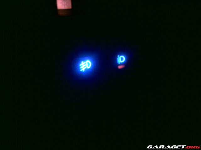

Update!
120101
Kvällen innan det nya året kunde jag inte hålla mig. Lamporna kom i raketfart hem så det hade tagit nog med tid tyckte jag tongue
https://www1.garaget.org/gallery/archive/19631/1034832_dh47ak.jpg
[Tagen 101231]*..kvällen innan nya året satt jag och bytte lampor i panelen..*
https://www1.garaget.org/gallery/archive/19631/1034833_9nyalt.jpg
[Tagen 101231]*..blev fyra lampor som fick plats. De andra kontakterna hade andra sorters lampor..*
Ursäkta bildkvalitén men..aja det syns i alla fall vad det är smile
Gott nytt år på er smile

Nice smile Det blev snyggt!

Tackar smile
