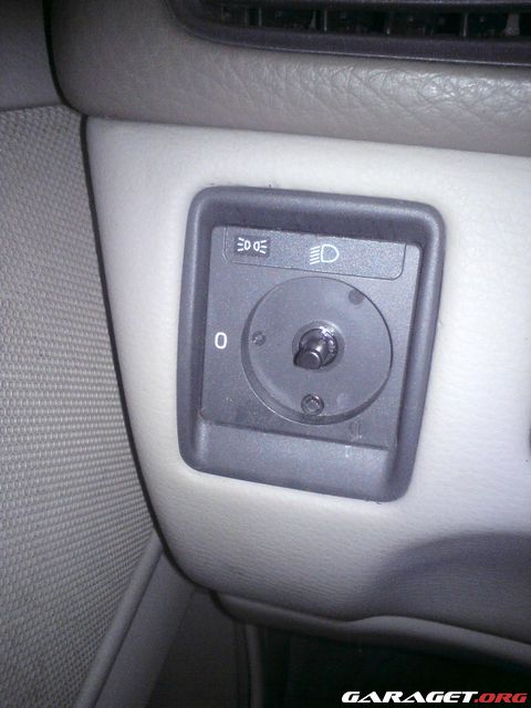

https://www1.garaget.org/gallery/archive/19631/1036621_aexpaz.jpg
[Tagen 110104]*...och nu då? Hur få lös vad-man-nu-behöver-lossa-för-att-komma-åt-lampan..?*
Dels vill jag byta lampan som lyser upp inifrån, men också så vill jag ta tjuvström så att extramätarna startas när man vrider på tändningsnyckeln. Frågorna är därför: hur komma åt lampan/lamporna, och hur eller var ta tjuvström..?

Jag har för mig att det är en skruv som du lossar för att sedan dra ut hela "konsolen/knappen". Jag bytade den på min S70 och om jag inte minns fel så var det så man gjorde!

Ta en jättefin mejsel och bryt runt ytterkanterna så ploppar den ut i handen på dig. Alltså hela konsollen komplett. Ratten kan sitta kvar  smile
Är då så på min -99 så borde vara så på din

Skruv..? Vart satt den skruven? neutral

Tyckte jag provade men..kändes vanskligt.
Men. Får prova igen smile

https://www1.garaget.org/gallery/archive/42550/1036654_1jxka1.jpg
En sådan hade jag i min S70 -98. Men du kanske inte har en sådan i din?
Efter att jag lossat skruven var det "bara" att bända i kanterna och dra ut den försiktigt. smile
*EDIT Tycker mig kunna se en likadan skruv på din bild ?

skruven på bilden är väll inställningsskruv. är väll ingen skruv för kåpa.

Ta loss knapparna eller täcklocken som sitter till höger om ljusvrdet. Stoppa in 2 fingrar och tryck på baksidan av ljusvredet. Nu ska den landa vackert i din hand wink
Skruven som sitter nere till höger är f.ö till olika ljusinställningar för olika länder.
Exakt med den ställer du in om du har automatiskt halvljus eller inte på läge 0 på ratten. Inget annat.

isak90 Det är som Dennis säger. Har kollat i handboken och det är en inställningsknapp för framljusen.
VXC70 Helt rätt.
Dennis_999 Jag vet inte hur dina fingrar är funtade, men provade att ha ut knappen närmast och peta in två fingrar för att försöka få ut åbäket. Det gick inte, och mina fingrar är ganska starka tongue
Pedaal Helt rätt.
Lösningen på problemet blev en kombination av flera stycken förslag ni alla kom med. Skruvade lös skyddet vid fötterna, efter att jag fått ut knappsatsen en bit med sättet Dennis föreslog. Sedan förde jag upp handen likt en uppercut och helt enkelt boxade/petade ut den bakifrån.
