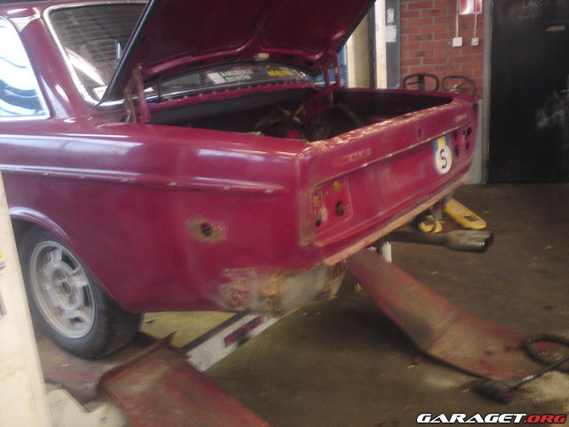

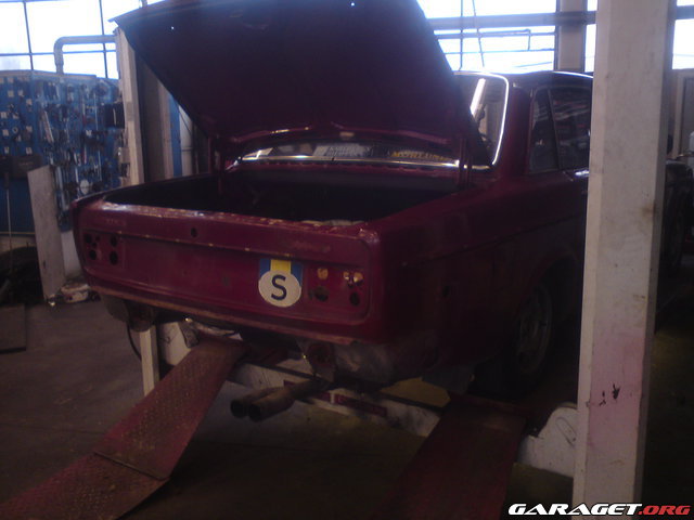

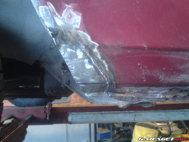

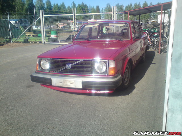

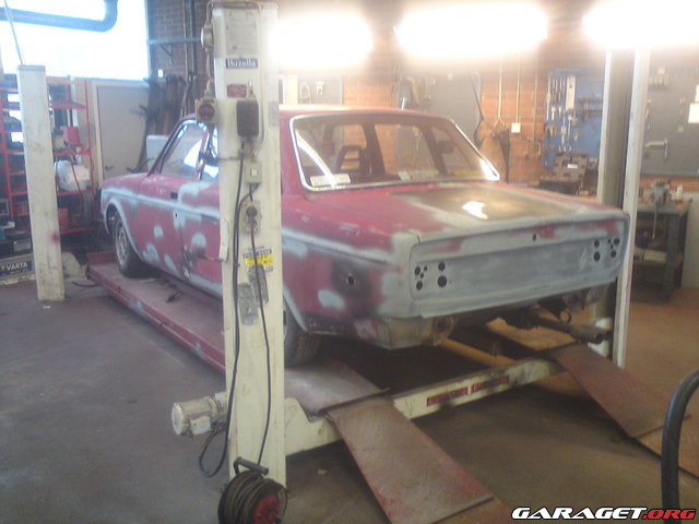

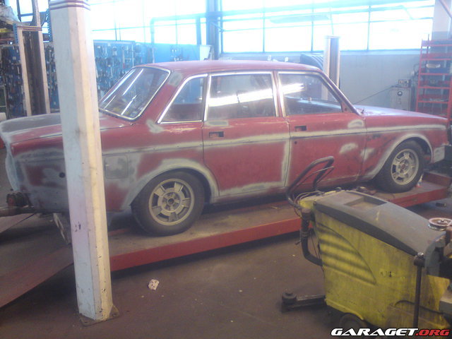

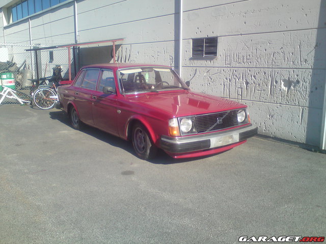

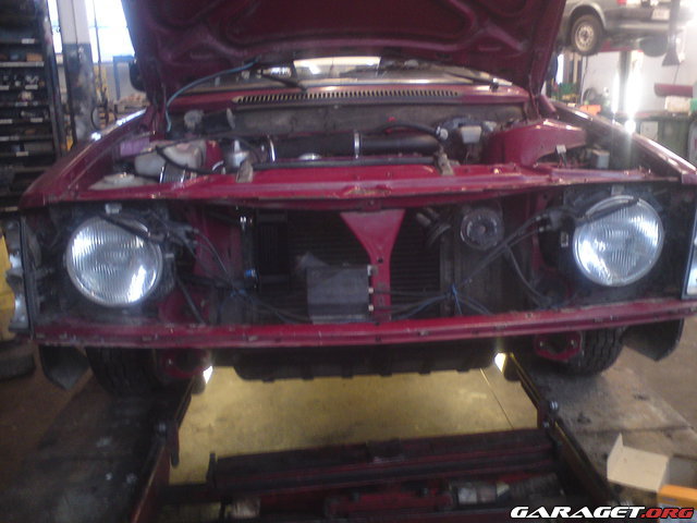

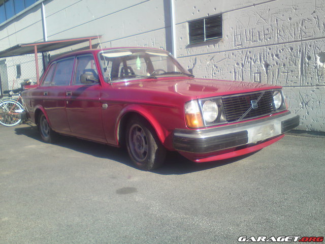

hej hej va länge sen nu. har bara använt bilen. men har rive ner allt o ska lacka om den. lite bilder på innan ja slipa ned den. mer kommer::
https://www1.garaget.org/gallery/images/99/98893/98893-6ea226fe6aa30dcb4fb120fc2edbf12a.jpg
https://www1.garaget.org/gallery/images/99/98893/98893-88f6509b1170dbd571499a8af99d327c.jpg
https://www1.garaget.org/gallery/images/99/98893/98893-e6a5d0fefe3714659e938ba84d99cb12.jpg
https://www1.garaget.org/gallery/images/99/98893/98893-d1a402e9474f154f42b3972f29f1ec5c.jpg

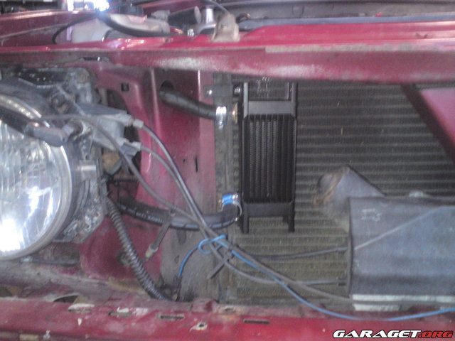

https://www1.garaget.org/gallery/images/99/98893/98893-5a9d27ba7b946c2c60b13feef9307ae5.jpgoljekylen ja har satt dit!!
https://www1.garaget.org/gallery/images/99/98893/98893-699a1549b29b0a3f6de1216ea4a92e8f.jpg nytt skärmhör tillknackat...

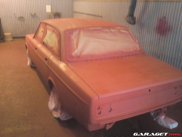

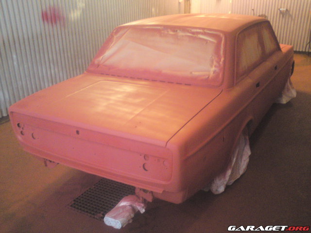

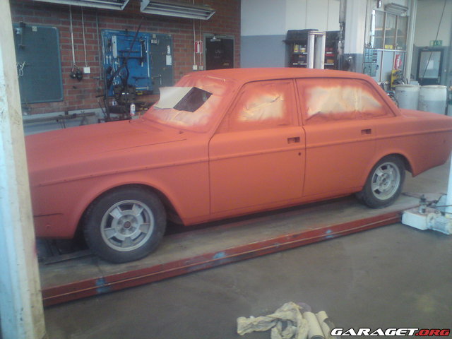

https://www1.garaget.org/gallery/images/99/98893/98893-0c3d8e15293be63231174d32d4360efe.jpg slipar o spacklar
https://www1.garaget.org/gallery/images/99/98893/98893-def9befbf0ec56a51c24424dd2fda14c.jpg
https://www1.garaget.org/gallery/images/99/98893/98893-ced7a3df33f350e2c77b6f393870fbab.jpg grundad
https://www1.garaget.org/gallery/images/99/98893/98893-f7c4b35714abe4c33761f4e0eab80112.jpg
https://www1.garaget.org/gallery/images/99/98893/98893-bae70e2b90124b56b4eecb8663752395.jpg
https://www1.garaget.org/gallery/images/99/98893/98893-8464437733dca1d2000d8646e2e057b9.jpg gjort de sista finliret så som finspackliong o finslipning..

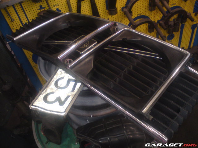

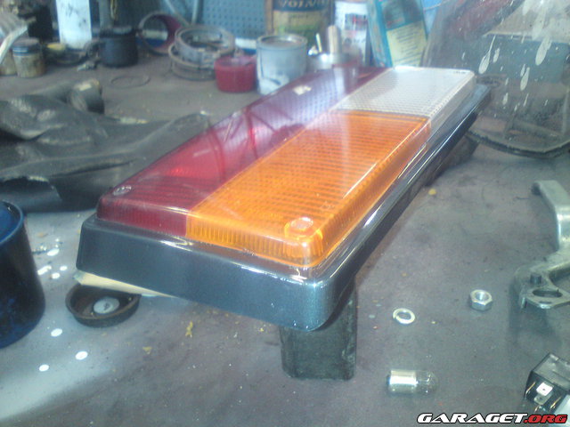

https://www1.garaget.org/gallery/images/99/98893/98893-2490043f0feb7b909d1d5d17c91612ac.jpg tänkte fixa nya men provade att polera upp o blev nöjd. sen lacka ja sargen i en pearlfärg..
https://www1.garaget.org/gallery/images/99/98893/98893-fafab588f0e0a2055db3b4e718cdc21a.jpg gnodde även av dessa ser faktiskt nya ut emot innan..
sen plockade ja tillomed av gummina på kofångarna o polearde dom lite..

Ser intressant ut. Berätta gärna mera om hur du gjort underarbetet, vad för spruta du använde och så vidare.
902 Inlägg
28 april 2011
#189
slipade me först 60 papper, sen 120, spacklade lite. sen grundade fyra lager, slipade ,e 360, sen finspacklade lite, sen slipa ja me ännu finare papper. sprutan ja använder e en gammal från biltema som heter proffs spruta. nu hade ja tänkt lägga den solida färgen efter lite mer putsande..

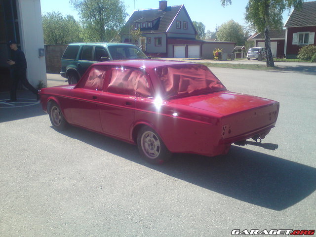

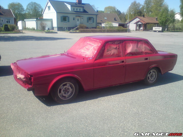

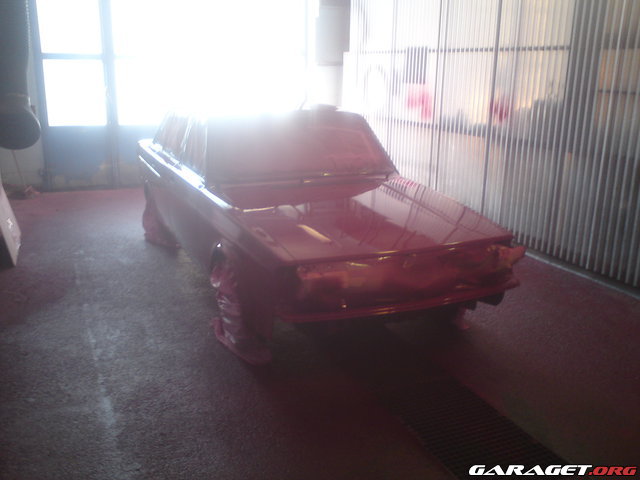

så nu e den lackad. me dåligt resultat e inte nöjd. men men skit samma..
https://www1.garaget.org/gallery/images/99/98893/98893-0b7075050bb127712761a9b38e0141fc.jpg
https://www1.garaget.org/gallery/images/99/98893/98893-96531e1933d429136f0882aa55a50e12.jpg
https://www1.garaget.org/gallery/images/99/98893/98893-393dd9daa06a40bd41dd67f81a8890d8.jpg
https://www1.garaget.org/gallery/images/99/98893/98893-32936fedefb5a66cc2ea00bc0479db67.jpg
https://www1.garaget.org/gallery/images/99/98893/98893-2854ad06b0b84272720ad48733f773d7.jpg
https://www1.garaget.org/gallery/images/99/98893/98893-b3bf922349f07af0f316409b97a59bb2.jpg
https://www1.garaget.org/gallery/images/99/98893/98893-ad44530ef42ade2c6a0f9d426398e028.jpg

nja e missnöjd me att de kom rinningar o sket i lacken på en del ställen. tänkte våtslipa lite. men men me dålig belysning som faan o ingen ventilation så va kan man förvänta sig..

Ah men har du lackat med riktig lack så är det ju bara att våtslipa och polera som sagt, så det är inga problem wink
Ser i alla fall riktigt bra ut på bilderna somsagt!
