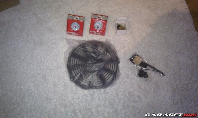

Har fått post från KLR:
https://www1.garaget.org/gallery/images/94/93730/93730-0525cf3dad1750b7fa8eb46f1697d09d.jpg
https://www1.garaget.org/gallery/images/94/93730/93730-6073bfe3768dce3cfd96f5674bc2a16e.jpg
Elfläkt, oljetemp och oljetryck. Kör med samma i touringen och har inte varit några problem, så får bli detta till coupén med smile

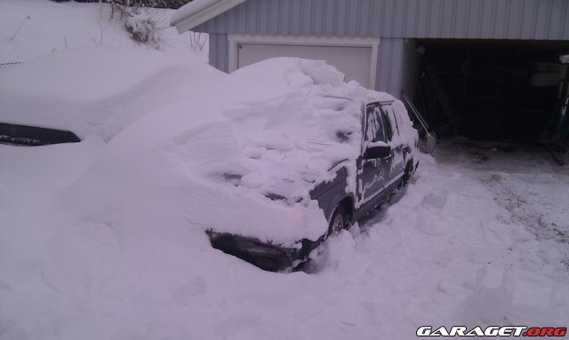

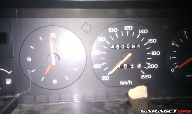

Passerade elvaochetthalvtvarvruntjorden-gränsen med Äcklet på ställ ikväll! smile

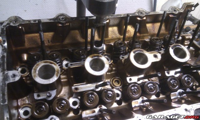

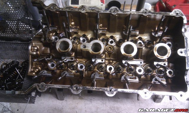

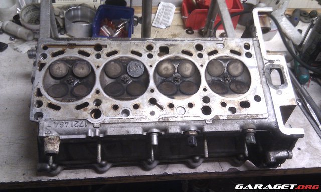

Update! 19 dec
Äntligen, var ett tag sedan sist! Orsaker(/bortförklaringar): var på utbildning 10 dar uppe i norrland, var tvungen att ta tag i Julles m30-topp innan jag började hugga i min egen, det är visst lite bråttom med hans bil... smile
Men nu när man är hemma igen och Julles topp nästan är klar...:
https://www1.garaget.org/gallery/images/94/93730/93730-37dacd410a4f0c8f718e58c864e78306.jpg
...så kan jag sätta igång med min smile
https://www1.garaget.org/gallery/images/94/93730/93730-bf1ff441a5c9cca2ddfb496dd59a1413.jpg
https://www1.garaget.org/gallery/images/94/93730/93730-a9b76f59af99b5cd4c58aa15f0122ca1.jpg

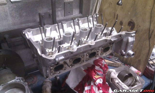

Plockade isär den:
https://www1.garaget.org/gallery/images/94/93730/93730-7975e174754c140d18ccd39f4d966f0d.jpg
https://www1.garaget.org/gallery/images/94/93730/93730-569b4f2c8ca4ac666d557ddfbb626e8e.jpg

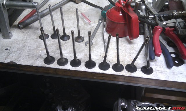

Ur med ventilerna:
https://www1.garaget.org/gallery/images/94/93730/93730-7f406e7071645979822a375d7fe03ac7.jpg
Fyra stycken är krokiga, de fyra i bakgrunden är från en m52b28. Notis/lärdom: likadana ventiler på m50/52 och m42, förutsatt att det är samma tjocklek på skaften.

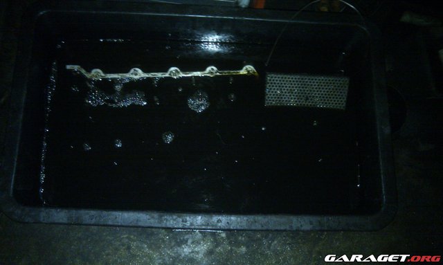

Så m52-ventilerna fick åka med toppen och resten av de raka ventilerna ner i det legendariska "Mysbadet":
https://www1.garaget.org/gallery/images/94/93730/93730-93e7f993ad104d9dd1a12059b63e82f2.jpg
Efter:
https://www1.garaget.org/gallery/images/94/93730/93730-5f34f422918c44fa846084cedf6b59d3.jpg
Lite renare blev det allt!

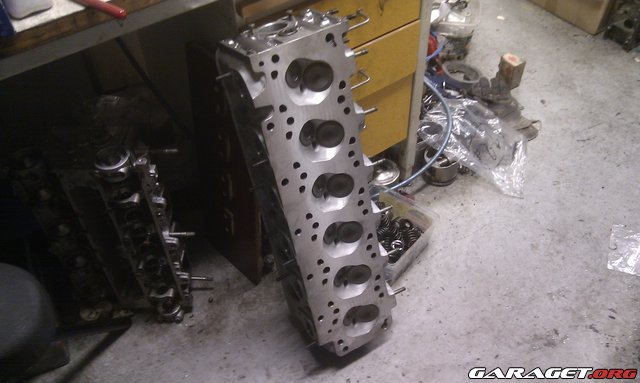

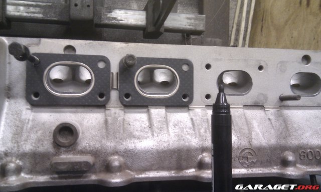

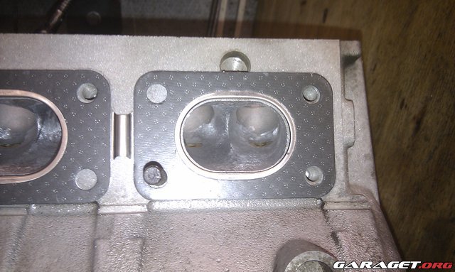

Liten update 22/12
Toppen blästrad:
https://www1.garaget.org/gallery/images/94/93730/93730-5ede0c9df798f177b65ea92decc2c1df.jpg

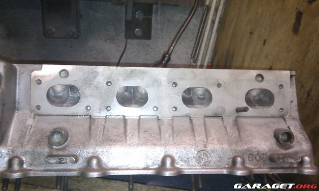

Hann inte mycket alls igår... Riggade upp allt för portning, mätte lite i insuget och grenröret och jämförde med respektive packningar och kanaler i toppen. Insug matchade bra, men avgas kan man ta upp lite:
https://www1.garaget.org/gallery/images/94/93730/93730-30c309633abbf5d0c4f3eba331fa3877.jpg
Hann inte svinga många varv med slipen innan mörsan ringde och hade panik: hon skulle steka fisk men hade inget ströbröd! så fick göra en insats där tongue Tänkte hinna mer idag!

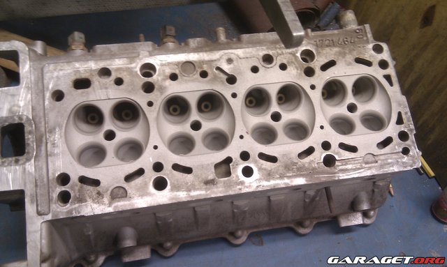

Update.
Börjat med avgas:
https://www1.garaget.org/gallery/images/94/93730/93730-0733e80da41a7fe03693405c81c25ce8.jpg
https://www1.garaget.org/gallery/images/94/93730/93730-8f0740472cb4041587259b9c9ca84589.jpg
https://www1.garaget.org/gallery/images/94/93730/93730-997f828b5ebe0f1e2f8ffb0915b2d761.jpg
Kommer inte bli fler updates innan jul, så gott nytt jul på er!

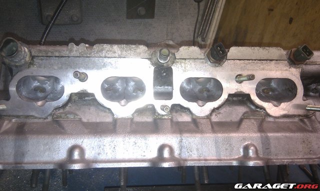

Update 30 dec

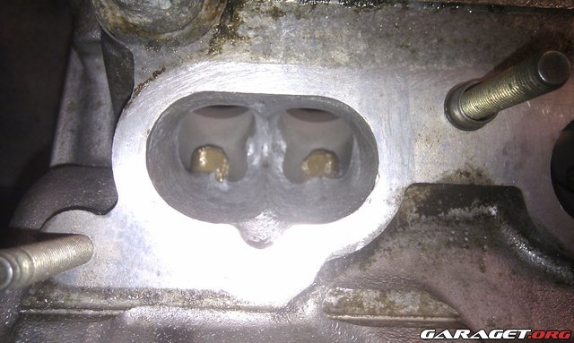

Har börjat med insug:
https://www1.garaget.org/gallery/images/94/93730/93730-75f9f67f26ea6960fc944acad2b152f6.jpg
https://www1.garaget.org/gallery/images/94/93730/93730-d2fb83e461bf123a7ee43d82e4766856.jpg
Avgaskanalerna ser ut som m50-kanaler, fast insugskanalerna har lite vassare utformning original än m50. Kan nog bli bra detta!

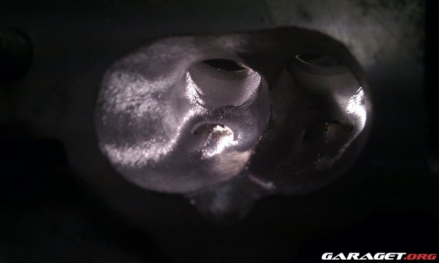

Update 4 jan

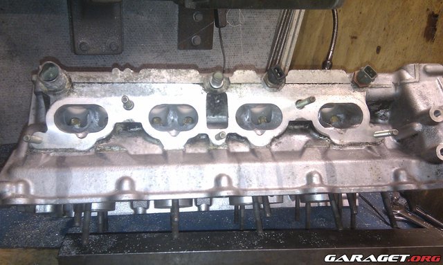

Fan vad jag har ont i ryggen nu efter all portning idag! Sparade inte på krutet!
Har grovslipat klart insug från ena hållet.
Motorerotik till folket:
https://www1.garaget.org/gallery/images/94/93730/93730-33a49daacbd15ae1299efdfad6966c05.jpg
https://www1.garaget.org/gallery/images/94/93730/93730-881a0cb6f4e09e08e6aacf8e60fd3fa3.jpg
https://www1.garaget.org/gallery/images/94/93730/93730-95310b5595fd18038dd369114f4f1b97.jpg

detta gillas! vad använder du när du portar?
saab turbo!
1 507 Inlägg
4 januari 2013
#320
Kul! Tryckluft och roterande filar i två olika storlekar, sen blir det finputs med smärgelduk smile
