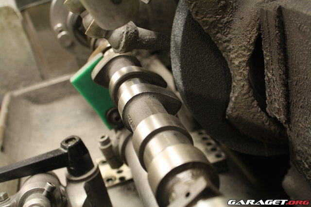

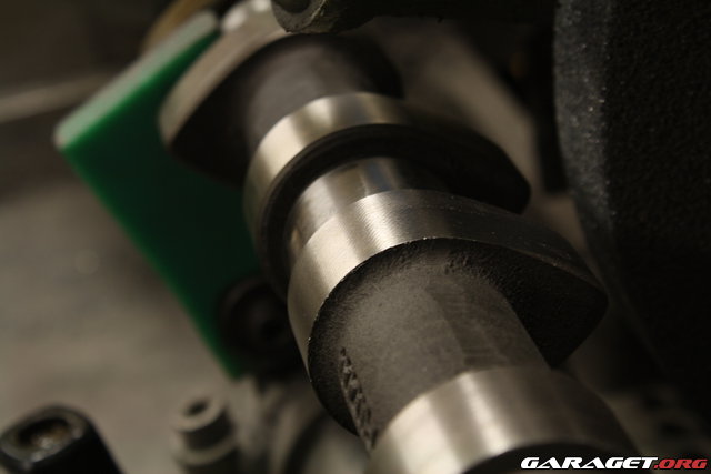

Har haft mycket annat för mig ett tag nu, så det går lite segt... Kamaxlarna är somsagt omslipade:
https://www1.garaget.org/gallery/images/94/93730/93730-a6508bac1258e7a2dc0c9b9b97bd6bc5.jpg
https://www1.garaget.org/gallery/images/94/93730/93730-5a5fc54027bd00757cb1ede8e2d32a14.jpg
Blev 268 grader duration och 10,6mm lyft. Original är det 242 grader duration och 9,68mm lyft har jag för mig.

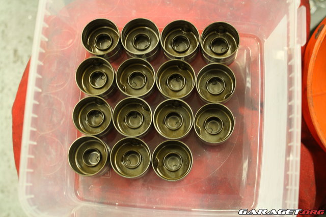

Har även tagit isär och tvättat resten av tryckarna inför konvertering till mekaniska:
https://www1.garaget.org/gallery/images/94/93730/93730-aa1b1f0738f824b806df6e859a41b562.jpg
En tryckare har smitit i förväg...

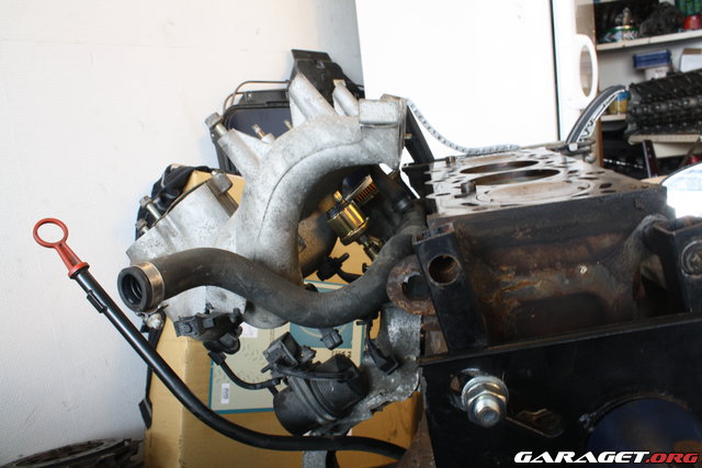

Väntar på mina kambryggor och tryckare. Gick ut i garaget för att se vad jag skulle kunna göra. Kom på att jag måste göra en lösning för hur oljetrycks- och oljetempsgivarna ska kopplas in. Åkte till Hydroscand i högdalen och handlade lite delar (kostade fläsk) och började pussla.
Hjärncellen fick jobba lite... Tillslut blev det såhär, provmonterat:
https://www1.garaget.org/gallery/images/94/93730/93730-122badd3359a861bb8888c78b3060f96.jpg
Fick plocka bort en del grejer för att komma åt att skruva dit det...
Provmonterade insuget för att se om det gick fritt:

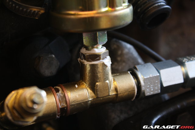

Såhär blev det efter åtdragning och tätning med supersilikon:
https://www1.garaget.org/gallery/images/94/93730/93730-c3928fbd2c2b325daec37236e5c09f5d.jpg

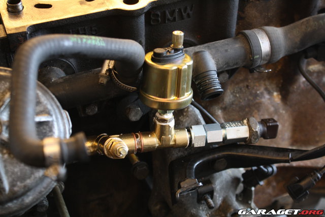

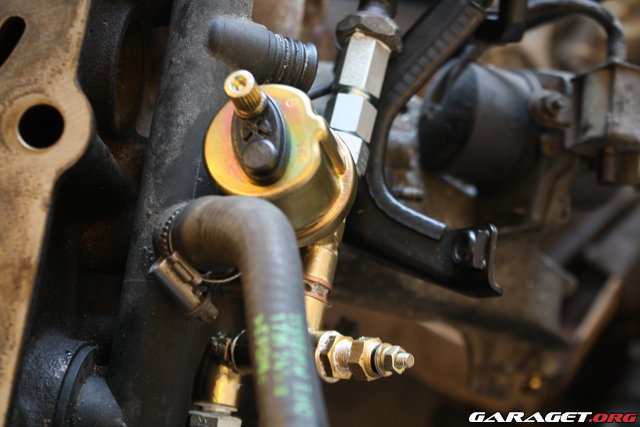

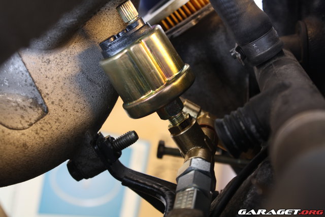

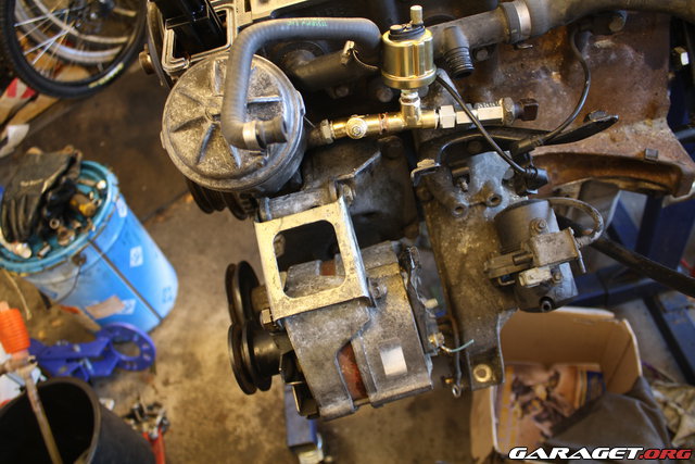

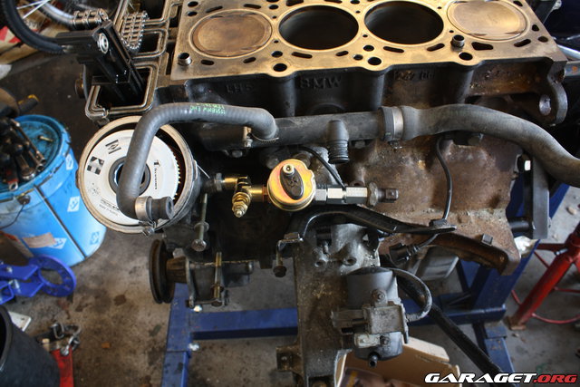

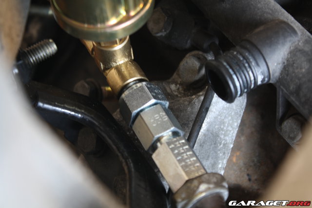

Har hört att oljetrycksklockans tyngd kan göra så allt knäcks om man våldar över curbsen på banan ifall man inte har en slang i mellan motor och klocka, men min verkar ha fått två stödpunkter smile
Ska nog dra nå gummi mellan original oljetrycksgivare och fästet till insuget och nån halvlös slangklämma runt så det inte slår.
https://www1.garaget.org/gallery/images/94/93730/93730-4b87a4b6b9b2f6108ae4e1318d75c9e6.jpg
https://www1.garaget.org/gallery/images/94/93730/93730-43fa26bb1a942fefaf89caa38cc782bf.jpg

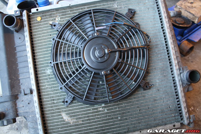

Monterade även min elfläkt:
https://www1.garaget.org/gallery/images/94/93730/93730-d253df5cce69b728763d443a008d11c5.jpg

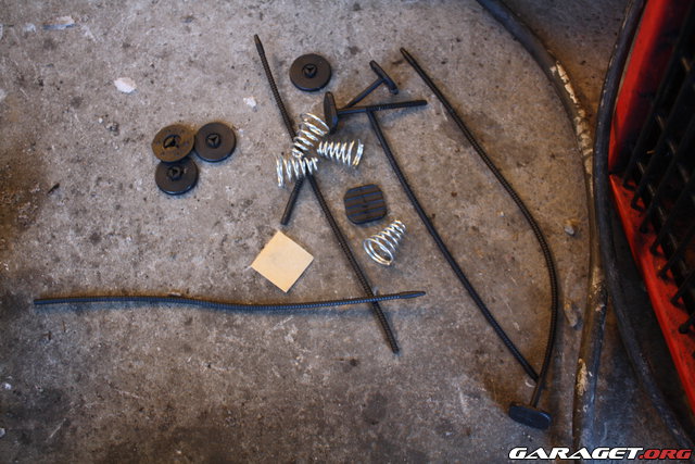

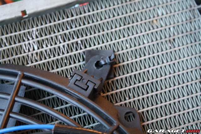

En liten fundering: Vem i H-VETE har kommit på en sån briljant idé att man rekommenderas att köpa till en bajsmonteringssats för 70 spänn i torr skitplast som går av för minsta lilla?
Dessutom har man uppfunnit att fläkten ska ha fjädring!
https://www1.garaget.org/gallery/images/94/93730/93730-00c5b5c3d749f709f09febd37e3939eb.jpg
Fan vad bra att fläkten studsar omkring när man kör, i kombination med att fästena spricker så fort man tittar på de...
Kattstrypare är det som gäller:
https://www1.garaget.org/gallery/images/94/93730/93730-4342722bdd0caf3be4d256c88df0633c.jpg

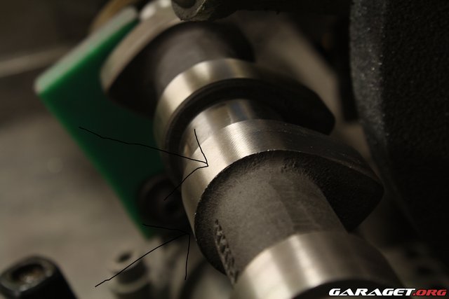

Får ofta frågan om hur det går till när man vässar en kamaxel så tänkte försöka mig på en simpel förklaring för de som undrar.
För att få mer i lyft:
Säg att man ska öka lyftet 2mm på en motor med dubbla överliggande kamaxlar och mekaniska tryckare, då slipar man ner bascirkeln 2mm, alltså undersidan på nocken, och låter lyftsidan på nocken vara oförändrad. Man slipar alltså här:
https://www1.garaget.org/gallery/images/94/93730/93730-bda1dcffaa8616d58a6f007df25e2144.jpg
Efter omslipning kommer tryckaren med största sannolikhet inte nå upp till nockens undersida när kamaxeln är monterad:
https://www1.garaget.org/gallery/images/94/93730/93730-a30b97f16ce0d4ed595f7b14d013ec1f.jpg
Nästa steg är att schimsa på tryckaren eller ventilskaftet till rätt höjd och rätt ventilspel. Detta kan man göra med t.ex. lashcaps, små "hattar" i stål som man sätter på ventilskaftet:
https://www1.garaget.org/gallery/images/94/93730/93730-e5af11fb37a02770bb8f42438441eb12.jpg
Högsta punkten på nockens lyftsida är alltså oförändrad. Kammen kommer alltså lyfta lika mycket mer än original som lashcapen är hög:
https://www1.garaget.org/gallery/images/94/93730/93730-e01533ebda77b2b90f67adc513d27fad.jpg

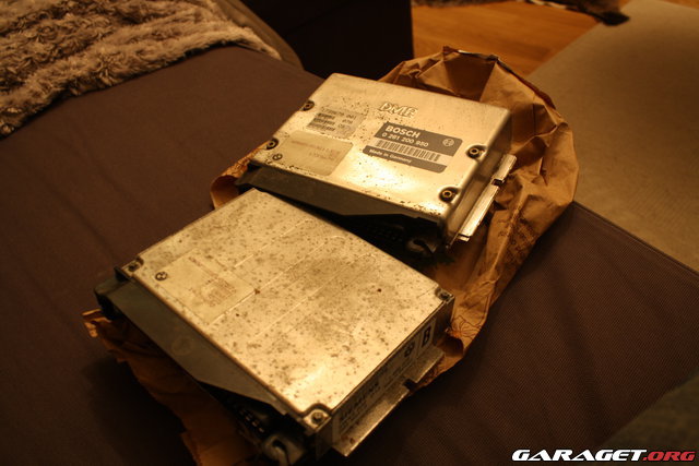

Ja då har man läst sig till att Beemers of Sweden ska hålla till på Mantorp istället för Eskilstuna iår. Min första tanke var att det kanske blir lite tråkigt att åka med 180hk på en så stor bana, men den tanken försvann snabbt. Klart det är roligare alla gånger att åka på en stor riktig bana istället för på Eskilstunas lilla gokartbana tongue
Har iaf skottat fram både coupén och touringen och tagit ur deras boxar. Har nämligen snackat lite med Fekzen om optimering med de motorsetuper jag har på beemrarna smile
328an har man saknat:

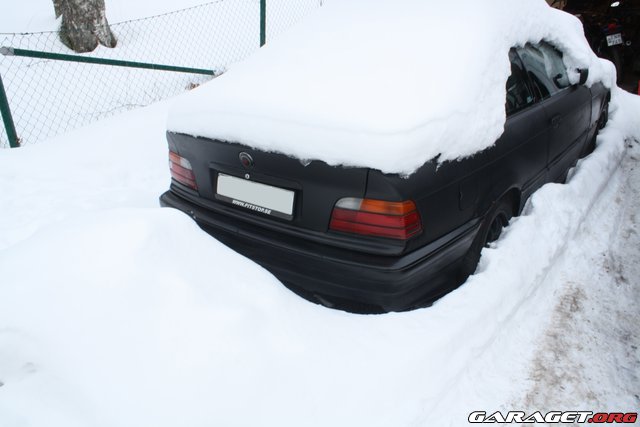

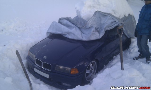

https://www1.garaget.org/gallery/images/94/93730/93730-47e7ad6a4141402bd682b7515dd4a392.jpg
Das boxar:
https://www1.garaget.org/gallery/images/94/93730/93730-311847a5c059042f754afb4366f8784c.jpg
Som det ser ut nu blir båda på 98/99 oktan.
