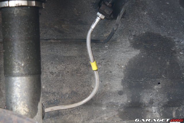

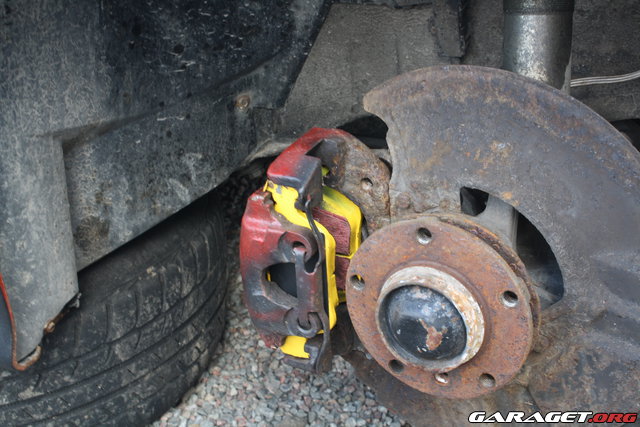

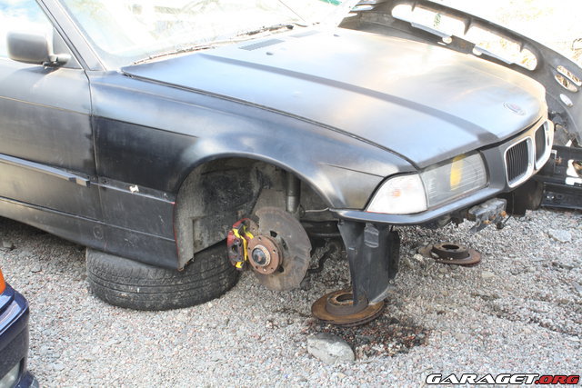

Update 2 maj
Har monterat yellowstuffbelägg och stålomspunna bromsslangar fram på Liket:
https://www1.garaget.org/gallery/images/94/93730/93730-d73ddb4770c983715973532610150d4e.jpg
https://www1.garaget.org/gallery/images/94/93730/93730-1f3f696d4d5d62d568a68d38c4d4610a.jpg
https://www1.garaget.org/gallery/images/94/93730/93730-549676b2cb8d98e54e31c8a87f27d48d.jpg
Skivorna blir antingen slitsade eller skrotade, måste bedöma skicket på de lite noggrannare innan jag bestämmer mig för om jag ska använde de eller ej.

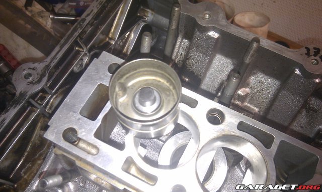

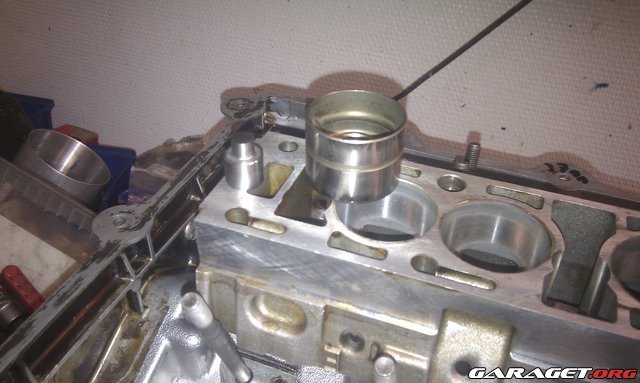

Update 11 maj (Liket, m42b18)

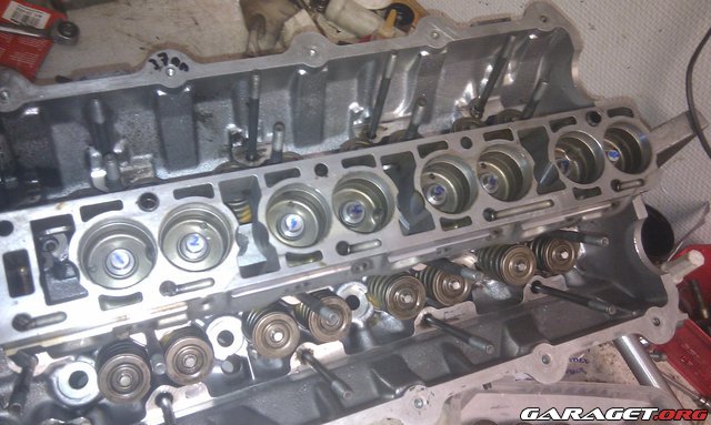

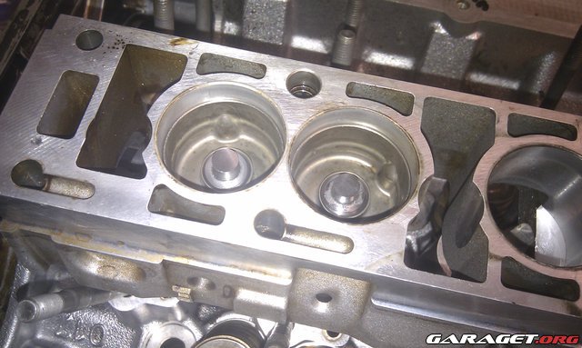

Nu äntligen har jag fått tillbaka mina kamaxelhus och tryckare med tillhörande mekaniska ersättningstappar så jag kan slipa ner tapparna till rätt ventilspel. 0,2-0,25mm på insug och 0,3-0,35mm på avgas.
Topp och kamaxelhus:
https://www1.garaget.org/gallery/images/94/93730/93730-926c2003b604c2f1b9ecd665dfd4ef85.jpg
Kamaxelhusen är uppfrästa här så tryckarna kan komma tillräckligt nära den omslipade kammen:
https://www1.garaget.org/gallery/images/94/93730/93730-34f6d8f8856bb14fac94f62eaf89074c.jpg

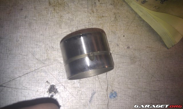

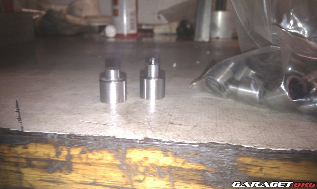

Tryckare med mekanisk ersättningstapp i 12:9-stål:
https://www1.garaget.org/gallery/images/94/93730/93730-9c83ffe6cb0d7264365f477b06863888.jpg
https://www1.garaget.org/gallery/images/94/93730/93730-176adbd5787a3f290a11a48bef58e053.jpg

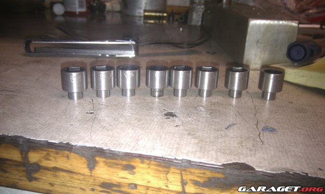

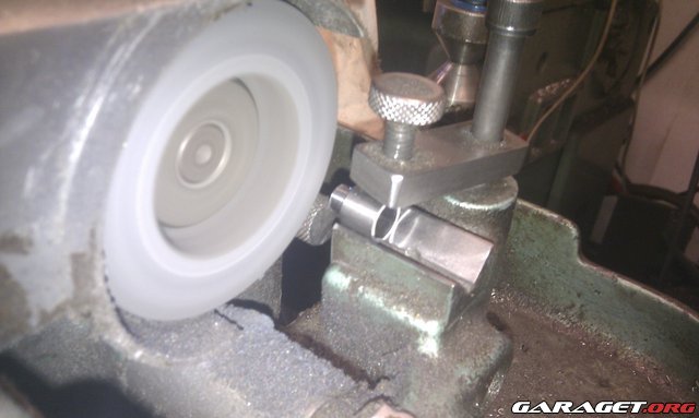

Slipar ner tapparna till rätt ventilspel med en ventilslip:
https://www1.garaget.org/gallery/images/94/93730/93730-d3942cb65a1b7a4ee2e4a86c0af61a34.jpg
Till höger är en färsk tapp från svarven och till vänster en som är bearbetad i ventilslipen:
https://www1.garaget.org/gallery/images/94/93730/93730-54b826123cdfafcbf480f771c328b675.jpg
https://www1.garaget.org/gallery/images/94/93730/93730-a1bba06ff5b13ac760f47bb28b37d6e5.jpg

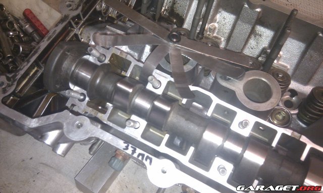

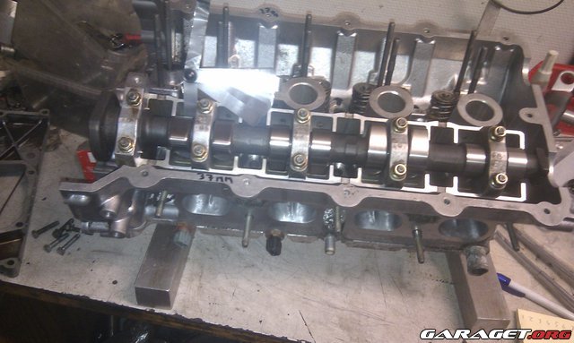

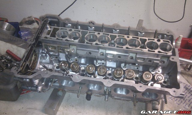

Justerar de först grovt utan kammen åtdragen:
https://www1.garaget.org/gallery/images/94/93730/93730-900dc5dce061f394cd94bfcd0f0da1a2.jpg
https://www1.garaget.org/gallery/images/94/93730/93730-bdd19a7afb8bf028091173cdb29efd2d.jpg
https://www1.garaget.org/gallery/images/94/93730/93730-043af486dffb0161b24fdcfe8f899635.jpg

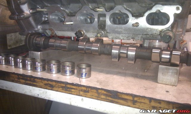

Sedan drog jag åt kammen, mätte igen, och slipade till de sista småjusteringarna:
https://www1.garaget.org/gallery/images/94/93730/93730-a5438916fd59effedcc32fd4df69da1d.jpg
Färdigslipade och uppmärkta:
https://www1.garaget.org/gallery/images/94/93730/93730-dd41795d1c16f6baa4893cb9849e8bf4.jpg

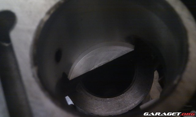

Oljeförsörjningshålet till den gamla hydraliska insatsen i tryckaren kommer att loppas igen för att motorn inte ska förlora oljetryck i onödan:
https://www1.garaget.org/gallery/images/94/93730/93730-607d6e44aad900dc911f4aedcfcf8a50.jpg
Och ja, det tog nästan hela dan att bara ställa ventilspelet på insugssidan! Vilket jäkla jobb asså... Men bra blir det!

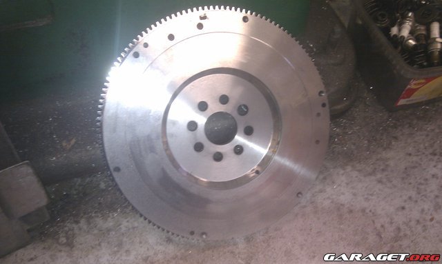

Har fått mitt m20-svänghjul nedsvarvat (lättat), omstiftat och balanserat med min m50-koppling:
https://www1.garaget.org/gallery/images/94/93730/93730-c30c704af58ba39c1471263ae14284ad.jpg
